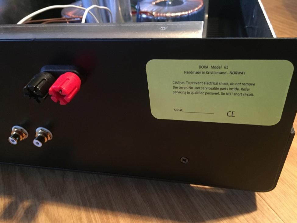

    Hei Doxa folk! Er det noen som har et bilde å poste av model 61 inside? Litt nyskjerrig på forsterkeren og byggekvalitet/komponenter
    Hei, jeg har selv etterspurt dette 2 ganger men ikke fått respons. Var interessert i signature utgaven til 100k. Har alltid likt bilder av innmat på komponenter. Liker også å kikke inni motorrom på biler etc også ;) Kanskje bare meg?
    Uansett på finn.no finnkode 112169964 har selger lagt ut på 61. (Du har kanskje sett det selv?)
    Vis vedlegget 515343
    Vis vedlegget 515344
    Det viktigste er jo hvordan det låter, men det er sikkert noen som kunne latt seg friste til å mene at man ikke får så mye for pengene når man ser inni den der som det vel forlanges ca. 50.000,- for.
    Personlig syns jeg høyttalerterminalene ser mindre enn imponerende ut, og med kortslutningsfare hvis man bruker kabler med spader, siden de sitter så nærme hverandre.
    Ellers er dette forsterkere jeg er litt nysgjerrig på selv hvis jeg skal ha transistor, og lurer på hvordan denne less is more filosofien arter seg lydmessig. :)

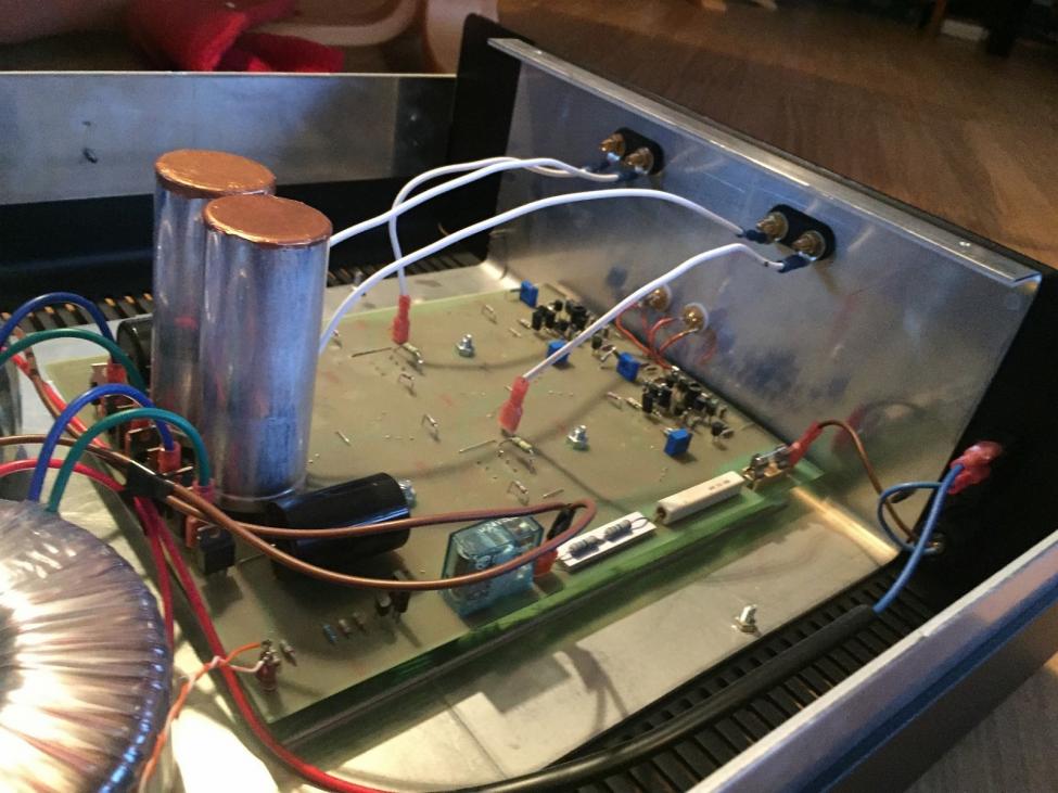

    Er dette samme modell 61 som produseres i dag? Dagens 61 ser vel neppe slik ut inni?

    Takker, hadde ikke sett denne :) liker også å se under panseret.
    Håper ikke fansen tar dette feil, -jeg liker Doxa, en bekjent hadde på 90-tallet og jeg kunne tenkt meg å testet ut produktene selv.
    Men når jeg ser disse bildene, så ser jeg at byggemalen er omtrent som før/tidligere modeller og man undres om man vil eller ei på om dette er produkter verdt 50-100k? Er komponentene benyttet som vist her verdt sin pris? Selve monteringen er helt sikkert gjort med norsk fagkunnskap osv., men for å være ærlig, så hadde jeg blitt litt skuffet om jeg åpnet panseret på en såpass dyr investering.
    Ingen diss fra min side her altså, spør for å forstå/lære.
    Doxa må være veldig overpriset.Ville aldri betalt 100000 for en med den innmaten.

    Ang. bildet av innmat:
    Forsterkeren på bildet er en som opprinnelig er solgt som en proto-demo-pilot forsterker for veldig lenge siden. Ny-pris var vel 35'000kr (og i utgangspunktet forelå det en muntlig avtale om å ikke selge disse på det åpne markedet, men det er klart slikt glemmer man sikkert fort, og den har sikkert byttet eier mer enn 1 gang) Litt av grunnen til at det ikke er så mye bilder av Doxa 61 er nok at garantien brytes (som på all annen elektronikk) når den åpnes av forbruker. Dette står også på den gule lappen på baksiden... Vi skal oppdatere nettsider nå og det hadde sikkert vært på sin plass med noen intern-biler.

    Ang. komponenter og pris:
    Doxa produktene er så enkle som mulig, men ikke enklere. Vi forsøker å utøve en balansekunst helt på kniveggen av hva som er mulig av forenkling uten å gå på akkord med stabilitet eller teknisk kvalitet for øvrig. Dette fordi vi synes det enkle alltid låter bedre. (all else beeing equal) Det er mye vanskeligere å få dette til kontra å basere seg på tradisjonell tenkning. Det tar tid og koster i utvikling.
    Men viktigst (mht pris):
    Vi kunne ha fylt boksen til randen med 10'000uF/63V kondensatorer fra en normal leverandør (eks. ELNA ol.) for den samme prisen som vi betaler for 2stk skarve "super-kvlaitet" 10'000uF/63V kondensatorer. Det hadde sikkert sett veldig tøft ut. Og ingen hadde kommentert pris/innmat-fenomenet. Kondensatorne vi bruker koster 20-100 ganger så mye pr. stk sammenliknet med tilsvarende av den typen "de fleste" bruker i vår prisklasse. Tilsvarende gjelder også for andre komponenter inni boksen. Benytter man den lille gangetabellen så finner man fort ut at det koster ikke noe mindre å lage en Doxa 61 kontra mye annet som er breddfull av deler og ser veldig "sexy" ut. Kanskje dette er baksiden medaljen for "den enkleste veien til mål"
    Vi søker til enhver tid det som låter best og varer lengst. Det blir til tider noen uvanlige produkter men det er slik vi vil ha det. Og vi er fullt klar over at vi ikke vinner "miss-under-the-bonnet-looks-of-the-year-award". Ironisk nok: Innerst inne er vi litt stolt over nettopp dette ;)
