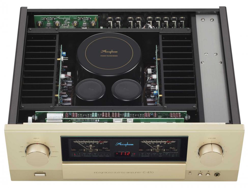

    Tenkte dette kunne være litt morsomt. Nok ikke sett før:
    Et umake par. Ja den ene er integrert og den andre bare effekt. Den ene bygget på tanken om enkleste vei til mål. Den andre.... Noe helt annet. men nå står de lenket til hverandre og spiller. Pre-out fra Accuphasen puster liv i Doxaen. Doxaen er en 70 SE mkII med litt oppgraderinger fra Lauvland. De trives ikke så verst i fellesskap heller.
    Utenpå er de forskjellige. Og inne i er de også forskjellige:
    Bilde lånt på nettet.
    Dette er min.
    Doxaen er min andre. Tjent meg godt i mange år. Litt nostalgi og ubesluttsomhet har gjort at den er blitt stående. Var en tur i Kristiansand og hadde en hyggelig lytt til både ny forsterker og høyttalere. Liker filosofoen og liker lyden, - og folka. Fikk et godt innbyttetilbud. Var veldig fristet, men framtiden gir ikke anledning til et større dedikert rom til lyd og 8.2 får dermed ikke den plassen de fortjener.
    To filosofier. To fullstendige ulike økonomiske utgangspunkt til utvikling, produksjon og markedsføring. Men begge lykkes med å servere lytteglede. Og eierglede har vi vel alle når vi har tatt oss råd til å anskaffe oss noe nytt nytt eller nytt brukt? Noe vi har ønsket oss og som leverer oss den godlyden som gir oss glede av å lytte til god musikk.
    Nå har jeg ikke sittet å finlyttet til dette odde paret, men Doxaen gjør seg ikke bort. Tanker om hvor mye flotte musikalske opplevelser det er mulig å oppnå til en hyggelig penge siver innpå. Doxa har for meg, og sikkert andre, åpnet opp og vist vei inn i, og for mange også, videre på veien i jakten på ett eller annet vi måtte ønske oss. Vi kunne sikkert stoppet opp for lenge siden og levd med de gode opplevelsene vi var svært tilfredse med den gang da.
