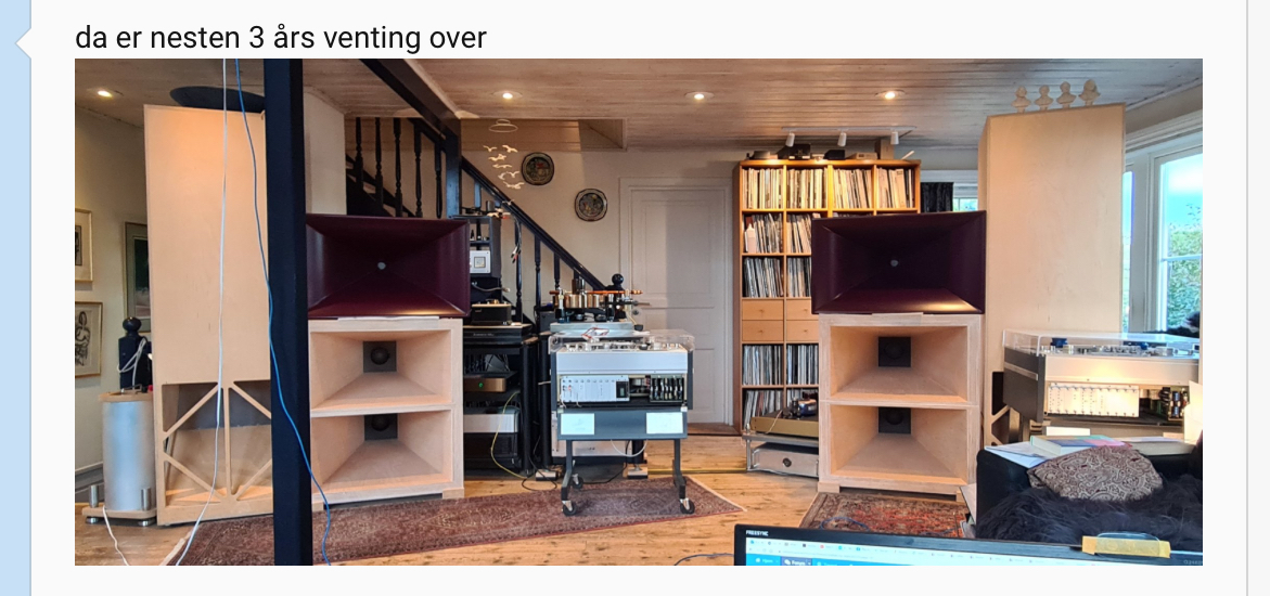

    De norske hornene som ligger aller lengst fremme i verden vel …

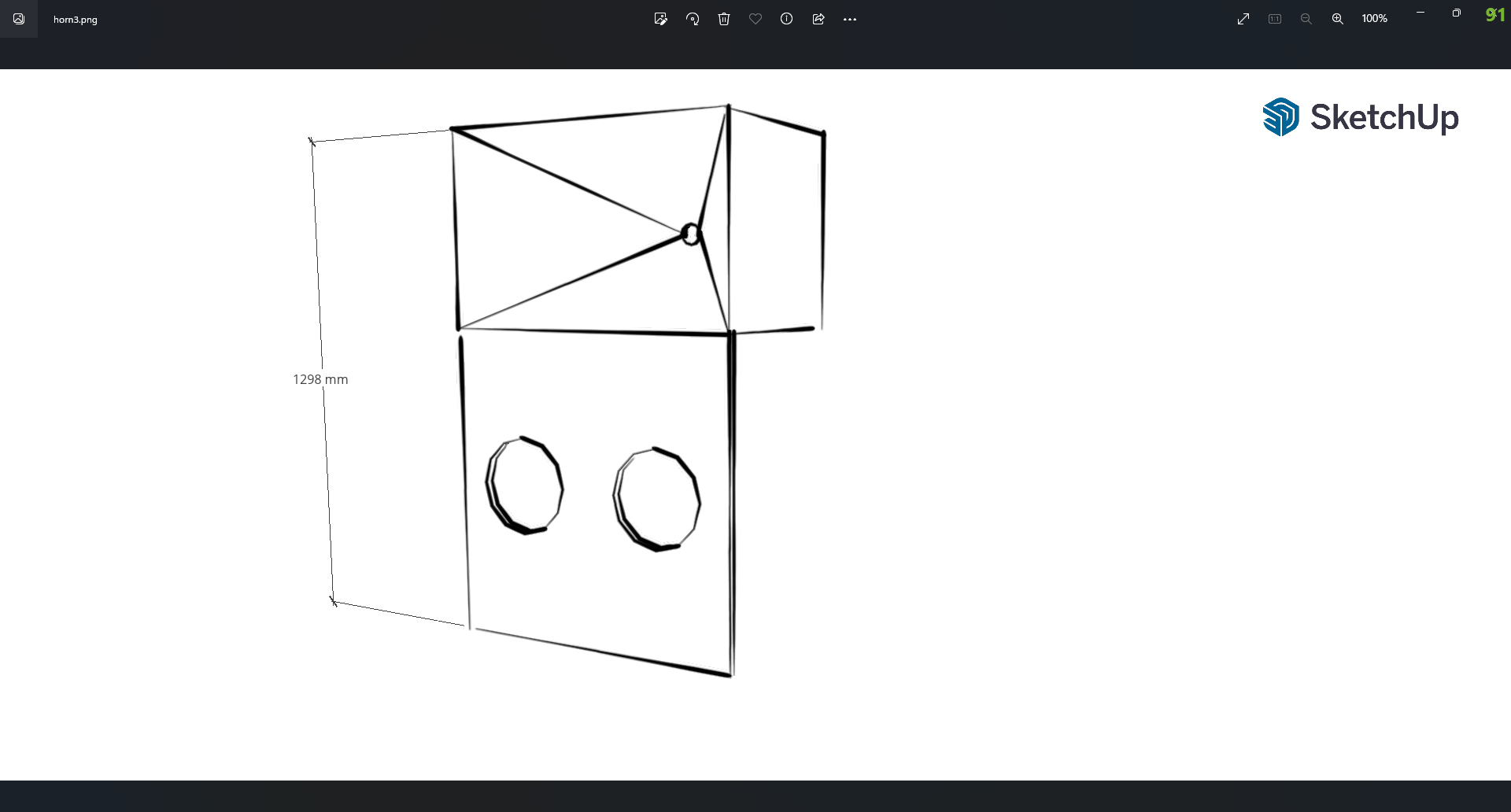

    Hvis/når jeg forenkler lytterommet så står disse høyt på prioriteringslista:
    De beste 15 tommerne jeg får tak i
    Bakken&Compani horn
    Storformat med beryllium, 600 Hz deling

    Gå for det sikre. Følg byggeplaner og få et resultat du kan leve med. Så om du ønsker å gå videre senere med å bygge noe så gjør det.
    Å tenke så komplisert medfører bare at det er mer komplisert å lykkes, - kanskje aldri.
    Her er onken, som kanskje ikke er på mote, som virker. Er no nonsens produkt. Man kan bruke masse penger på en slik konstruksjon, men må ikke. De er lette å oppgradere toppene på.
    Vis vedlegget 867910
    Det er like føy å bygge noe som man vet virker som å bygge noe man håper skal virke tross alt
    Dette er jo ikke rakettforskning 🥴
    Det er ikke rakettforskning. Men. Du er ny til winisd om jeg skal tolke deg rett. Du har et budsjett som uten tvil kan gi deg en god løsning. Sitter med blanke ark og drømmer etter en tur til gutman. Alle kan få drømmer etter å ha vært hos gutman, men der ligger årevis med erfaring bak og et budsjett som er såpass mye høyere at det er mulig.

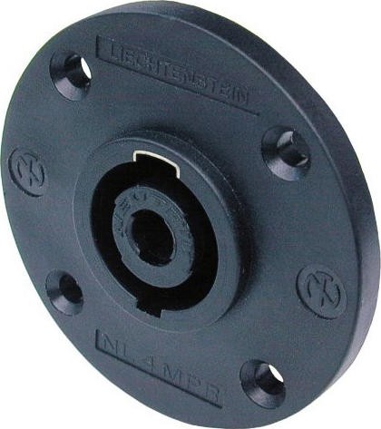

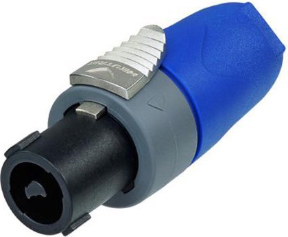

    Hva brukes av ht terminering og antall pol på kablene i DIY prosjekt? 3 veis.

    For et par år siden brukte jeg 2xJBL 2226H i åpen baffel på 90x80cm. Så TAD klonehorn på toppen med JBL 2446J. Det spilte faktisk helt supert for meg som er en nybegynner innen hornverdenen. Det trenger ikke gjøres så avansert. Spilte med Groundsound. Inkl preampen kostet dette oppsettet i underkant av 40K.
