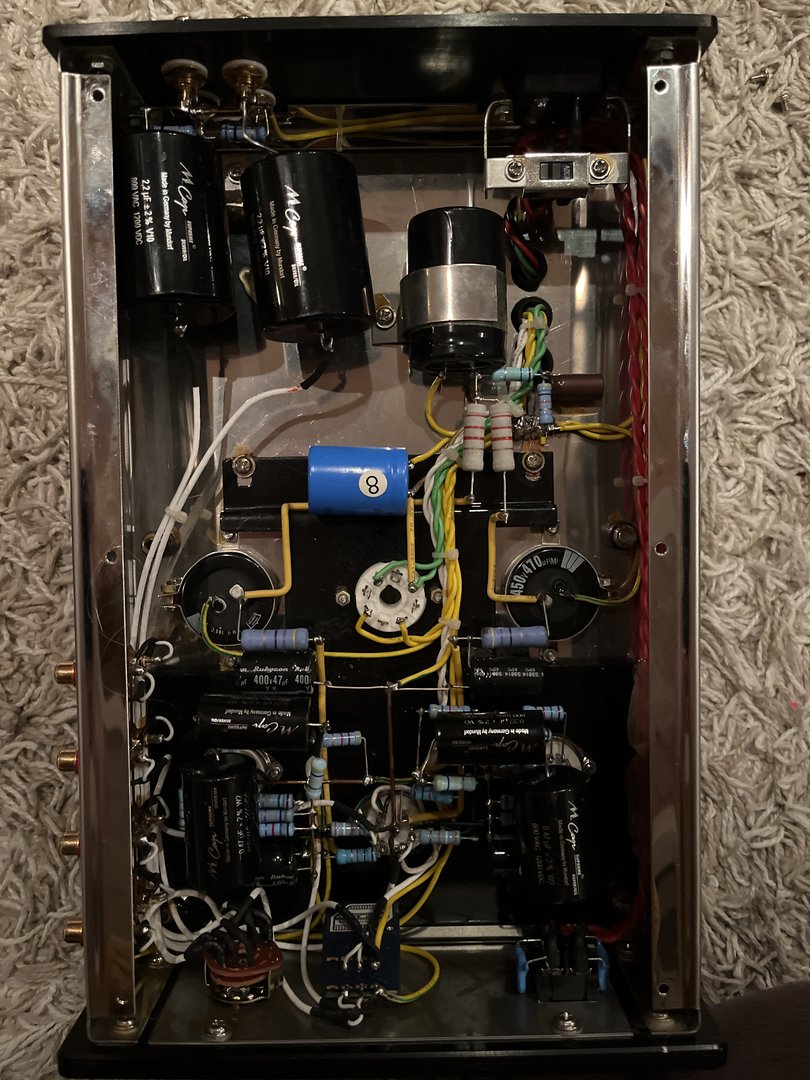

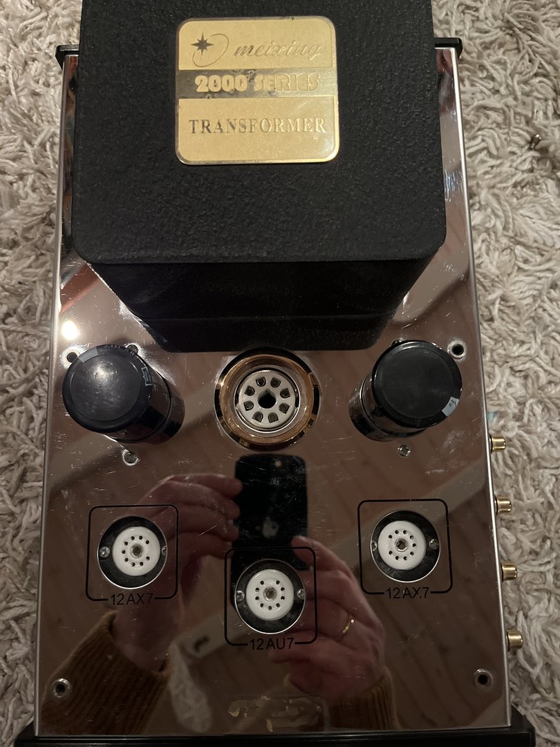

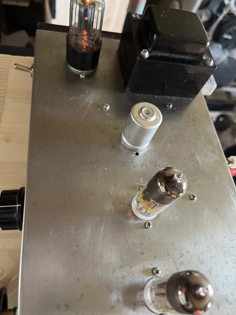

    Endte opp med å selge Mingda videre.
    Fullførte opprinnelig plan med ombygging av den lille forforsterkeren vist tidligere i tråden.
    Mitt første forsterkerbygg. Artig at den fungerer!
    Glødespenning er ca 5% for høy. Har dette noe å si?
