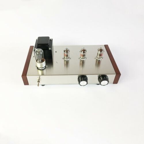

    Sitat fra Fidelity nr 48: "Linjetrinnet spilte ualminnelig bra og etter min ringe mening helt på høyde med ferdigkjøpte linjetrinn i 50 – 100 tusen kroners klassen."
    Gjelder dette fortsatt? Er det noen som benytter dette i dag?
    Audiomix
    05.07.2004
    13.344
    5.419
    Kongsberg
    31
    Dette gjelder fortsatt.

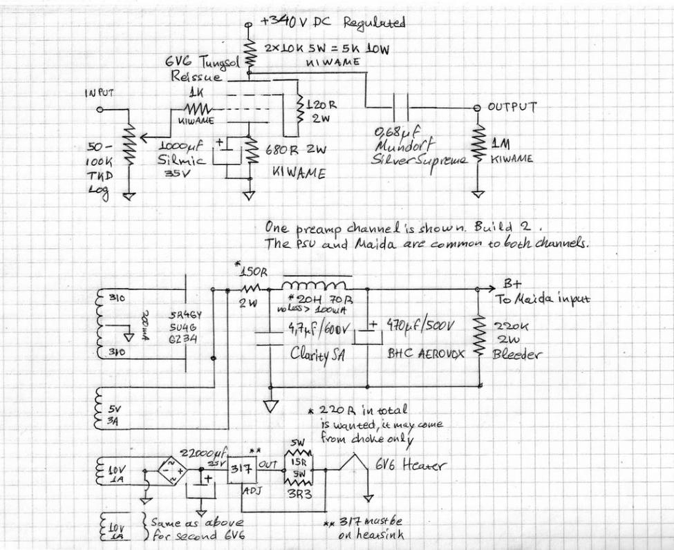

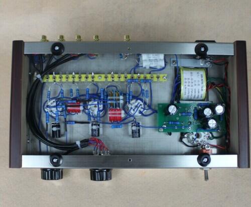

    Kan denne brukes som utgangspunkt?
    Ser ut som et utmerket sted å begynne - der du fortsetter
    å bruke inngangsvelger (?), potmeter og strømforsyning.
    Litt høyere spenning fra trafoen og dermed likeretterrøret - men
    regner med at spenningsfallet over (de mange) seriemotstandene
    i pi-filterene bringer spenningen ned mot de 215 Voltene du skal
    ha på anodemotstanden i K.I.S.S.
    Audiomix - Selger du fortsatt kit?

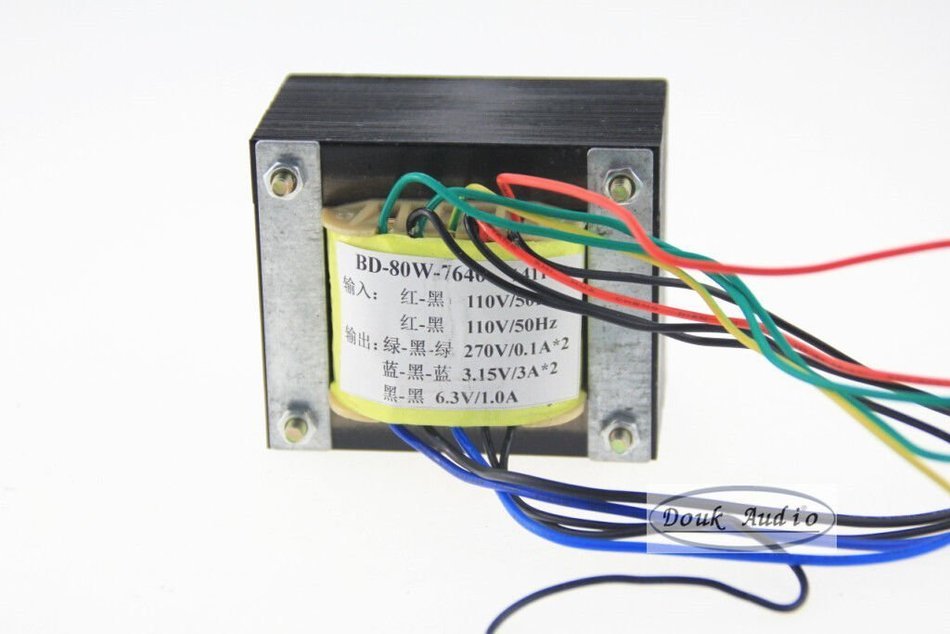

    Ville kanskje sjekket om trafoen er kraftig nok først? K.I.S.S. trekker trolig en del mer strøm både når det gjelder høyspenning og gløding.
    pekaill
    16.10.2011
    1.736
    1.187
    Averøy
    Strømtrekk til rørene er 2x10 mA og trafo er oppgitt til 100 mA så det skulle være greit.
    Strømtrekk til gløding er 600 mA pr rør, totalt 1,2 A og trafo er 3 A så det skulle også være greit.
    Siste 6,3 Volt 1,0 A går til gløding av likeretterrør som krever 600 mA.
    Maks strømtrekk for høyspenning fra likeretterrør er 70 mA og er også ok.
    Det ser derfor ut til å være mulig å bygge om denne.

    Tenker du å bruke EZ81?
    pekaill
    16.10.2011
    1.736
    1.187
    Averøy
    Likeretterrøret som står der nå heter 6z5p.

    Ulempen med Kina trafoer er at de ofte har 220V på primærsiden. Mange av oss har nærmere 240v i stikkontaktene. Hvis man bruker f.eks 6,3v AC gløding blir spenningen ut litt over 6,3v, og rørene blir "stressa". Kan anbefale Hammond sine transformatorer, de har både 220v og 240v på primærsiden.
    pekaill
    16.10.2011
    1.736
    1.187
    Averøy
    Et godt tips, men jeg har denne transformatoren allerede. Blir spenningen for høy kan jeg om nødvendig bruke motstander for å redusere den.
