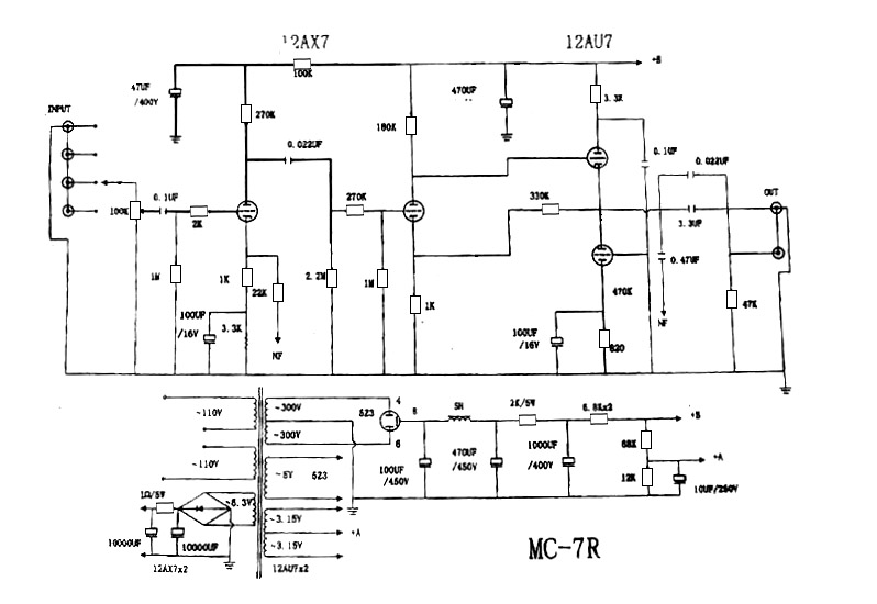

    Tror jeg heller ville laget 12B4 linjetrinnet til Brekke/DIYaudio fra bunnen av fremfor å slakte en ny MingDa.
    Vanebo
    19.09.2009
    43
    29
    Whistler: tror du ikke at det vil være lettere å bygge om noe som allerede satt ferdig fremfor å begynne helt på nytt? Nå tenker jeg mest på at dette skal være en "folkemodell", og at en rekke løse deler fort blir kaotisk å forstå i et system dersom man er helt fersk på området. Eller tenker du på lydkvaliteten i første rekker nå?
    bambadoo
    11.10.2002
    23.063
    12.613
    Lørenskog
    12b4a linjetrinnet koblet sammen med en janus PSU fra www.tubecad.com, evt. en annen av psuene der og en dertil egnet trafo. Et par rørsokler og et chassis. Tror du muligens har en "vinner" klar :)
    whistler
    28.11.2004
    1.840
    639
    Tenkte på lydkvaliteten. Slutter meg til bambadoo!
    Vanebo
    19.09.2009
    43
    29
    Etter litt tenking frem og tilbake, kommer jeg til å bestille en Ming Da MC3 preamp for å modifisere den. I den forbindelse lurer jeg på om det er noen andre som er interesserte i det samme og blir med på en fellesbestilling herfra: http://www.ornec.com/meixing-mingda-mc-3r_QQC100033B
    Man får den helt ny fra fabrikk for cirka 2400 norske kroner, i tillegg kommer naturligvis moms. Dette blir likevel en bra pris, siden den kostet rundt 6500 kroner solgt over disk i Norge. Men portoen kommer på nesten 1800 kroner. Ved at f.eks. to bestiller sammen, er det mulig å spare rundt 900 kroner. Om noen er interesserte i noe slikt for dette DIY-prosjektet, er det bare å sende meg en PM!

    Gunnar_Brekke
    3.288
    3.012
    Kongsberg
    Hei.
    Rent økonomisk og visuelt er det kanskje greiest å bygge om en ferdig Ming Da MC-3.
    Man får et flott ferdig kabinett - med en god strømforsyning og med de prisene man
    finner på disse forsterkerne på nett, tror jeg det blir billigere å gå denne veien enn
    å bygge forsterkeren fra scratch (uten at jeg har finregnet på dette).
    Det er også langt mindre arbeidskrevende enn å bygge forsterkeren fra bunnen av.
    Det er også verdt å legge til at sitter man med en Nordic Ming Da MC-Mk. II kan
    koblingskondensatorene brukes videre. I Mk. IIen er det allerede benyttet 3 Mundorf
    sølv i olje kondensatorer pr. kanal og disse kan paralellkobles på utgangen av KISSen.
    Da trenger man bare rør og motstander for å få KISSen opp å gå.
    Ikke undervurder kvalitetene i SE versjonen. Fra MC-3en får man en en solid strøm-
    forsyning med rør likeretting og drossel. MC-3en har videre et godt Alps potmeter det
    ikke er nødvendig å bytte. Den originale inngangsvelgeren fungerer greit men er av en
    billig type som på sikt vil bli slitt. I min 5 år gamle forsterker valgte jeg å bytte inngangs-
    velgeren til en Elma da den gamle inngangsvelgeren ikke alltid ga kontakt i en hver setting.
    Den kommende balanserte versjonen er først og fremst tenkt for dem som kjører balansert
    gjennom hele anlegget. Den vil i tillegg være i absolutt fase. Det lydmessige forbedrings-
    potensialet i denne versjonen vil ligge i de balanserte driften og bedre volumregulering med
    attenatorer.
    Jeg vil i tillegg jobbe litt med å høre på forskjellene med varierende tomgangsstrøm, rør
    kontra SS likeretting, størrelsen på kondensatorbanker og eventuell likeretting av glødestrøm.
    Det er ikke gitt at jeg får (store) lydmessige forbedringer med disse variablene.
    Jeg har ikke prøvd andre likeretterrør enn 5Z3 i forsterkeren.
    Første del av byggebeskrivelsen av KISS (SE) kommer (forhåpentligvis) i Fidelity 48.
    Gunnar Brekke

    Anderson skrev:
    Brekke: Utrolig interessante greier! Men jeg lurer på et par ting:
    1. Hvis man har en DAC som kan snu fasen, kan man da snu den først i DAC'en og så kjøre gjennom KISS og dermed få lineær fase til effektforsterkeren?
    2. Hvordan er dynamikken og lydsignaturen i KISS? Jeg er keen på å bygge, men er ikke interessert i avrundet lyd som kun fungerer med neddempete stearinlys.
    Hei.
    1. Jeg er opptatt av absolutt fase og mener at det er viktig for opplevelsen av dynamikk.
    Derfor anser jeg det som viktig at man får til dette. Selvfølgelig kan du snu fasen i DACen
    og la være å endre den på høyttalerterminalene. Ulempen med en slik tilnærming er at andre
    lydkilder som eventuelt kobles inn i oppsettet fortsatt vil være ute av fase. Derfor syntes
    jeg det er enklere å foreta fasesnuingen på høyttalerterminalene.
    Det er verdt å få med seg at det finnes flere kommersielle linjetrinn som snur den absolutte
    fase. For eksempel har alle linjetrinn Conrad Johnsen har produsert de siste 20 årene hatt
    denne "feilen". Heldigvis er dette enkelt å utbedre. For alt jeg vet snur CJ fasen en gang til
    i effekttrinnet for å komme i mål?
    2. Whisler gir en god beskrivelse av hvordan også jeg opplever lyden fra 12B4A.
    Særlig punktene om ufarget og åpen lyd stemmer godt. Når det gjelder de dynamiske
    aspektene ved gjengivelsen opplever jeg at KISS har en naturlig gjengivelse av dynamikk.
    Lyden stemmer godt overens med dynamikk slik jeg oppfatter det på akustiske konserter.
    På den annen side blir det ikke tilført noen overdrevet dynamikk på samme måte som en
    del PA-utstyr gjør ved å jukse med frekvensgangen (ved å trekke fram de "dynamiske"
    frekvensene i gjengivelsen). Jeg vet det er enkelte som foretrekker en slik gjengivelse,
    men dette må eventuelt påføres andre steder i signalkjeden, for eksempel i høyttalerne.
    gunvald skrev:
    Jeg har nå gått i tenkeboksen, men regner med at jeg kommer til å oppgradere min NMD MC3R mkII...
    Det jeg ikke har fått noe direkte svar på er; Er det store forskjeller i lydkvalitet / signatur på dette prosjektet og min eksisterende pre??
    Vil det for eksempel være litt mer bunn i den nye?
    Føler egentlig at min oppgraderte versjon av NMD spiller meget bra, men savner litt mer "trøkk" i bunn (litt lystklingende).
    Lydmessig er KISS først og fremst klarere og mer gjenomsiktig enn dem man får fra en
    original MC-3 (ja selv en Mk. II). Overgangen fra tre aktive steg til ett, blir som å titte
    gjennom et trelags vindu i forhold til et etlags vindu. Det er langt mindre påvirkning av
    signalet.
    Så må man spørre seg selv om man ønsker mer eller mindre påvirkning av signalet.
    Siden man har valgt en rørforsterker i utgangspunktet ønsker man antagelig rørklang og
    det får man mindre av i KISS enn i originalen. Det låter fortsatt av rør, men med mer fokus
    på de (etter min mening) positive aspektene ved en rørforsterker enn de negative. KISS
    spiller (muligens) tonalt litt lysere enn originalen men da refererer jeg først og fremst til
    forholdet mellom øvre og nedre mellomtone. Når det gjelder bassen er denne strammere
    og mer kontrollert enn på MC-3 men uten å miste nivå nedover. Den har nok mer trøkk i

    Hei.
    satt meg godt til rette med siste nummer av Fidelity som kom i posten idag.
    leste der om denne konstruksjonen,jeg har selv en mingda mc7r. Lurer på om det er mulig å bygge om min modell på tilsvarende måte som denne?
    MVH
    Svend Atle
    Gunnar_Brekke
    3.288
    3.012
    Kongsberg
    Hei.
    Ming Da MC-7R kan etter all sannsynlighet bygges om
    til KISS SE. Det jeg eventuelt er skeptisk til er om nett-
    trafoen klarer å levere nok strøm - til høyspenning og
    gløding. Etter all sannsynlighet går dette helt utmerket.
    Bruk 470 uFarad lytten (fra signalskjema MC-7) som lytt i
    strømforsyningens siste pi-filter.
    Forutsetter videre at høyspenning til andre kanal taes ut
    etter drossel.
    Som du ser av vedlagt skjema leverer høyspentviklingen
    i trafoen i MC-7; 300 Volt i motsetning til MC-3ens; 240 Volt.
    De to motstandene i pi-filterne må gi et økt spenningsfall for
    å oppnå samme matespenning B+ = 208 Volt
    Regner vi med 342 Volt ut fra likeretterrøret - 8 volt over
    ny 390 Ohms motstand (mellom likeretter og første elektrolytt)
    og - 3 Volt over drosselet er spenningen til første pi-filter lik
    331 Volt. Ønsket spenningsfall er dermed 331 - 208 = 123 Volt
    som igjen gir en ønsket samlet motstand R = U / I =
    123 Volt / 10 mAmper = 12,3 kOhm.
    Deler vi denne motstanden på 4 (for å unngå resonans)
    får vi verdiene 9 kOhm (to 18 kOhm motstander i paralell) og
    3,3 kOhm på motstandene.
    Her holder det igjen med 2 Watts motstander.
    Kjør 6,3 Volt vekselstrømgløding så det er naturlig å la 12B4-rørene
    stå det 12AU7-rørene står i dag.
    Gunnar Brekke

    Hei, kan noen berike oss med det originale skjemaet for Ming Da MC-3R (nordic evt hong kong)slik at vi kan skjønne forskjellen mellom 3R og 7R.
    Har hørt om støytrøbbel og brum på MC-7R og mener det gjaldt også noen 3R. Hva er eiernes erfaringer med 3R hhv 7R?
