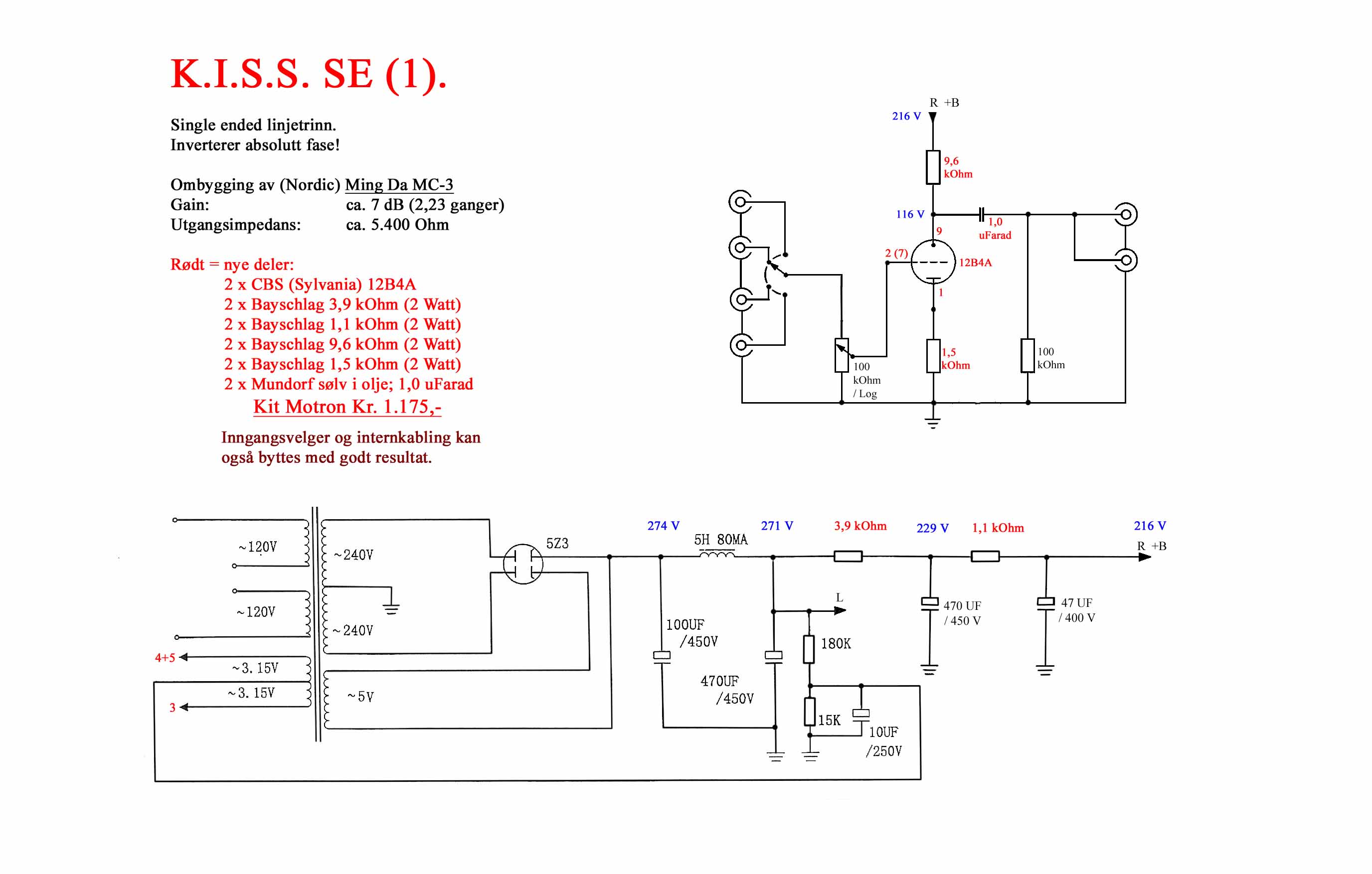

    Til Gunnar Brekke:
    Hva med strømtrekket til høyspenningen (208v). Den original preampen trekker totalt 6mA med 6 trioder i bruk, men den modifiserte trekker totalt 20mA med 2 trioder. Håndterer transformatorens 240-0-240 viklinger dette??
    Sleiven
    Gunnar_Brekke
    3.290
    3.016
    Kongsberg
    Hei.
    Det der er jo det store spørsmålet. Jeg var ganske så spent
    første gang jeg slo på den modifiserte forsterkeren, men det
    gikk bra. Trafoen føles ikke varm og viste ingen tegn til å slite.
    Ikke noe trafolakk som begynte å renne ;)
    Det virker som MDs trafo er solid overdimensjonert.
    Jeg ventet alikevel bortimot et halvt års tid med forsterkeren
    i daglig drift før jeg skrev noe her på sentralen.
    Det virker trygt å trekke såpass mye strøm...
    Det er desverre ikke mulig å kjøre 12B4A rørene med noe særlig
    lavere strøm uten å få problemer.
    Gunnar Brekke

    Siden likeretter rør, filter kondensator (C-L-C) og peakstrøm har vært nevnt her, skal jeg se om jeg får målt hva det egentlig er i dette tilfellet. 100uF er voldsomt, men det kommer an på hvor mye forsterkeren belaster strømforsyningen.
    Et par høye ladepulser bør et rør tåle :)
    Gunnar Brekke
    Fidelity
    I K.I.S.S. kjører man allerede langt under det som er normalt i et 12B4A linjetrinn (18-25mA).
    Fikk ikke målt slik jeg ønsket siden probe / instrument viste seg å være defekt.
    Så langt jeg kan se er strømforsyningen i både MC-3 og MC-7 dimensjonert med romslige marginer. Eneste betenkelige er at kondensatoren etter likeretter røret er voldsom i forhold til hva røret er spesifisert for.
    Det behøver ikke være noe stort problem siden strømtrekket fra høyspenningen er svært lav. I MC-7 målte jeg 15-16mA total anodestrøm for alle rørene og ca 60mA peak ladestrøm til filterkondensatoren.
    I KISS er strømmen begrenset ved at det er satt inn en motstand fra likeretter katode til filterkondensator.

    Hei Gunnar
    Ja, jeg byggde med kit fra Motron minus utg.kondiser. Det sitter jo allerede Mundorf sølv i mk2 utgaven. Disse er
    2,2uf men det går vel like bra.
    Byggebeskrivelsen din er helt grei, lett å følge, ingen problemer.
    Spenningene du har målt stemmer nok ikke med min. Bruker Mullard 5V4G (GZ32) som gir 256v ut. Du måler 274v på din med annen likeretter. Men anodespenningen måler 116v på min og du måler 108v. Litt merkelig ?
    Den spiller bra, mer åpen og dynamisk.

    Hei
    Det jeg syntes var litt rart er at jeg måler lavere spenning ut av likeretter men høyere spenning på anode.
    Skal jo være samme mostandsverdier.
    Morten
    Gunnar_Brekke
    3.290
    3.016
    Kongsberg
    Hei.
    Litt snodige målinger ja.
    Man kan bare spekulere på hva som er årsaken...
    Et mulig avvik er motstandsverdiene, men 5% avvik
    skulle vel ikke gi såpass store avvik som det vi ser her.
    En annen og med sannsynlig variabel er selve rørene.
    Rør har vel typisk avvikstoleranser på 20% så dette
    er en mer sannsynlig årsak til dine målinger. Har du
    lavere strømgang gjennom rørene (pga. høyere int.
    motstand) vil det gå lavere matelstrøm med mindre
    spenningsfall over drossel og de tre motstandene før B+
    Hvilken spenning måler du på anoden (ben 9)?
    Bruker du CBS (Sylvania) eller et annet fabrikat 12B4A?
    Det er vel ingen grunn til å bekymre seg noe særlig for
    disse avvikene da de ikke burde resultere i noen alvorlig
    ulinjæritet i kretsen.

    Hei Gunnar
    Rørene er Sylvania fra Motron.
    Måler 116v på anode, (9) Se målte spenninger i post over

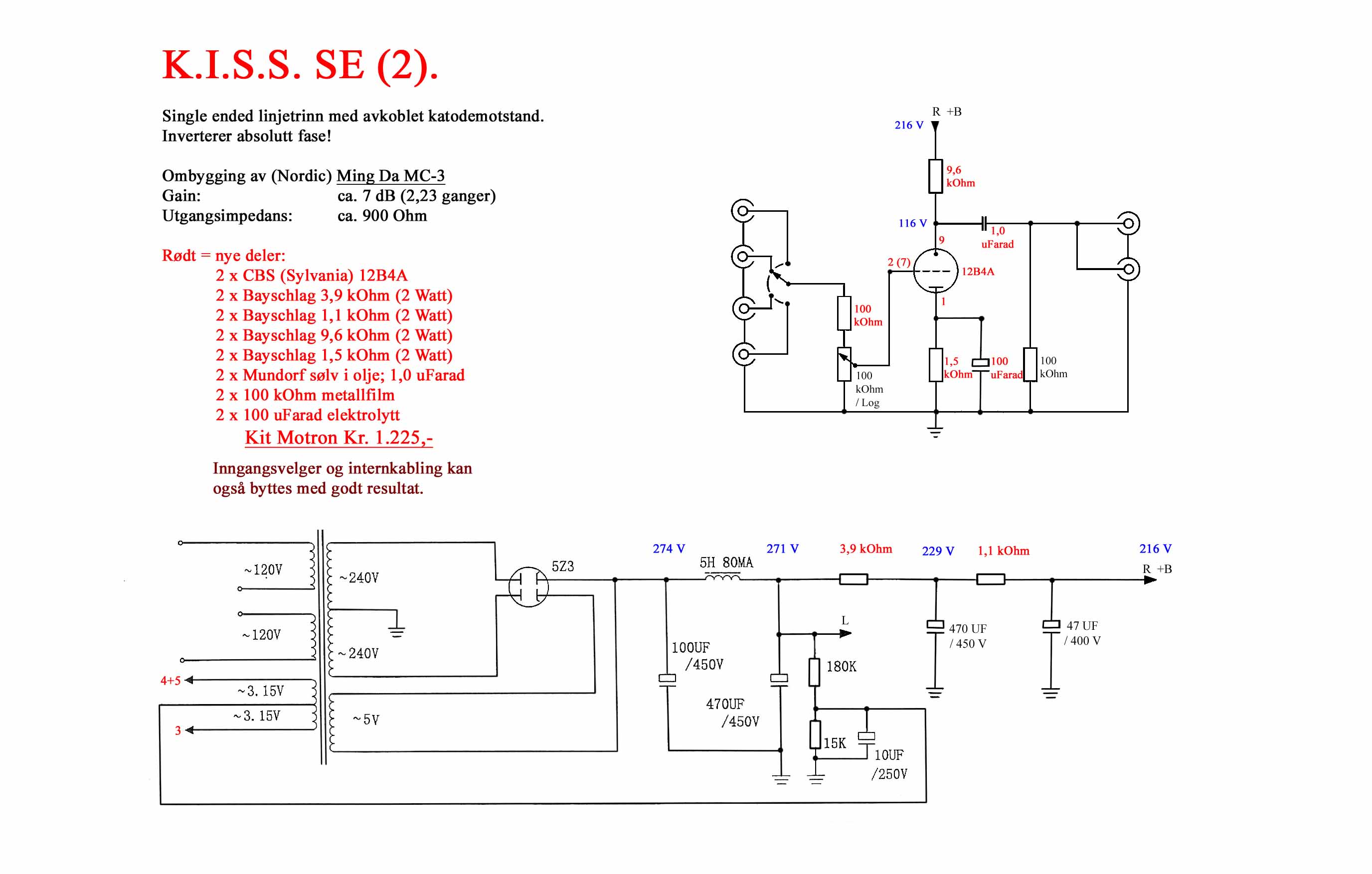

    Vanebo skrev:
    Til informasjon: I utgangspunktet hadde jeg bestemt meg for å lage en forforsterker fra bunnen av. Men siden det vil ta litt tid før den er å oppdrive på markedet, har jeg nettopp bestilt en ny Ming Da MC-3 som jeg kan mekke på så lenge. Den lages nå på fabrikken i Kina, og forventes å bli sendt til Norge om et par ukers tid. I den forbindelse kommer jeg til å legge bilder av ombyggingen ut i denne tråden, forhåpentligvis til inspirasjon for andre. Stay tuned! :)
    Hei.
    Spennende. Det er fantastisk mye enklere å bygge om en MingDa enn å bygge opp en forsterker
    fra "scratch". Da er det særlig kabinettet som er vanskelig å få til med skikkelig finish. Ting tar tid.
    For å gjøre ting ennå litt mer tidskrevende har jeg eksprimentert litt med noen ennå mer ekstreme
    rør for å få ned utgangsimpedansen ytterligere. Da snakker vi om svære (på størrelse med KT-88)
    enkelttrioder med oktalsokkel. Nærmere bestemt rørene 6336B og 6528. Sliter litt med å få disse
    støysvake nok. Er det noen som har erfaring med nevnte rørtyper?
    Det er ikke usannsynlig at jeg går tilbake til 12B4A i den balanserte versjonen for enkelhets skyld.
    Dessuten må jeg eksprimentere med halvlederdioder kontra rør likeretting for best mulig resultat.
    Gunnar Brekke

    Audiomix
    05.07.2004
    13.364
    5.452
    Kongsberg
    32
    Ser ut til at du har et gammelt skjema. I den reviderte ugaven er det satt inn en motstand mellom likeretter katode og første ladekondensator.
    Tipper rundt 390 ohm. Da holder røret MYE lenger.
    Største forskjellen ved å bytte fra rør til silicon dioder er at du får høyere spenning.
    I denne konstruksjonen er rør veldig riktig.

    Okei, men motstanden hjelper pga for stor verdi på første kondensatoren? -var det ikke sånn at verdien på den første kondensator IKKE skule være større enn 50-60uF leste tidligere et sted? :)
    men er det å få kjøpt den oppgraderings kit fremdeles?
    takk for svar ;)
    Audiomix
    05.07.2004
    13.364
    5.452
    Kongsberg
    32
    Litt avhengig av likeretter type skal peak ladestrøm holdes innenfor det som er spesifisert. Dersom kondensatoren er for stor til å holde strømmen på et trygt nivå, kan den begrenses med en seriemotstand. Eventuelt bytte til et tøffere rør.

    I skjemaet ovenfor mangler det gridstoppere. 12B4A er et TV-rør som lette begynner å svinge uten disse.
    Både utgangskondensatoren og motstanden på 100k (trykkleif?) ville jeg ha endret.
    Kondisen kan med fordel reduseres til 50uF eller mindre og motstanden burde vel heller ligge i området 500k til 1M.
    Så vidt jeg kan se, går det bare 10mA gjennom røreret. Konsensus er a det bør gå omkring 20mA for best resultat.
    Tilsvarende konstruksjoner er behørlig diskutert på diyaudio.com.

    Jeg har denne preampen og den er ombygget etter Brekkes oppskrift. Den måler og spiller fortreffelig uten gridstoppere.
    Du kommenterer utgangskondensator som burde være 50 mF ! Disse er jo på 1mF og det er akkurat passe.
    1µF og 100k er vel ikke så galt?
    Jeg har hjulpet både Gunnar og madman med denne forsterkeren. Ingen antydning til at trinnet svinger på egenhånd.
    Men en grid stopper skader jo ikke.
    Det er enklere å redusere ladestrømmen med en motstand enn å bytte kondensator.
    Strøm i røret:
    Det fungerer utmerket med ca 10mA. Fritt fram å prøve noe mer selvfølgelig.
    -m
    50uF gjelder første kondensator i PSU, ikke koblingskondensatoren.
    Når det gjelder at den måler bra, så er den -3 db ned allerede ved 15Hz hvis vi forutsetter 100k. I praksis er jo denne utgangsimpedansen i paralell med inngangsimpedansen til neste trinn. Da ender du lett opp med -3dB allerede ved 31Hz!
    Min preamp har -3db ved 13Hz og det høres godt i bassen når den erstattes med noe som er mer lineært nedover. Problemene i lyden med for tidlig avrulling av lave frekvenser tror jeg handler vel så mye om fase som om signalstyrkenivå.
