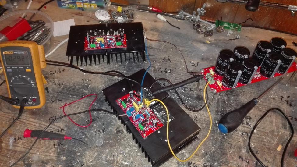

    Fikk loddet de sammen i natt,ikke noen eksotiske deler her..
    Fikk testet det ene kortet også,virker fint og lett og justere..
    Ble litt mye gris med kjølepasta,men det får jeg vaske bort etterhvert.

    Håper ikke denne er det,nå er den andre kanalen oppe å går,virker fint og er lett å justere.
    Men merker at ved høy bias(1.5a) så blir de en del feitere i lyden,kanskje innbilning?

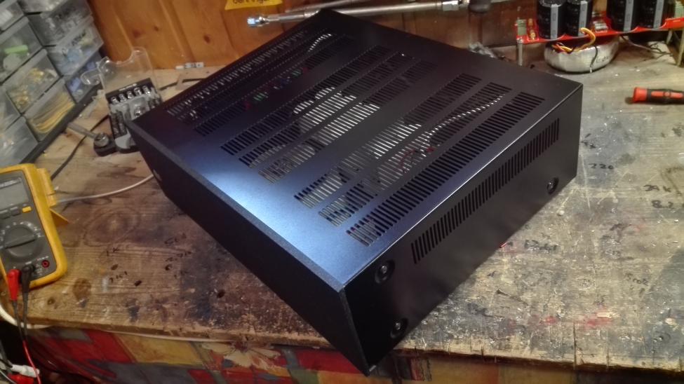

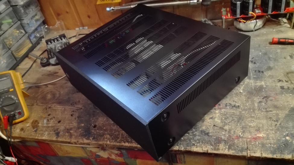

    Da var gb150d ferdig.
    Satt og hørte på den i dag og litt i går,sjeldent behagelig lyd i denne.
    Varm og fin lyd uten at opløsningen i diskanten/mellomtonenforsvinner.
    Bra med bass og virker som har ok kontroll på bass elementene.
    Bias ble justert til 400mv og ca 15mv dc på utgangene.

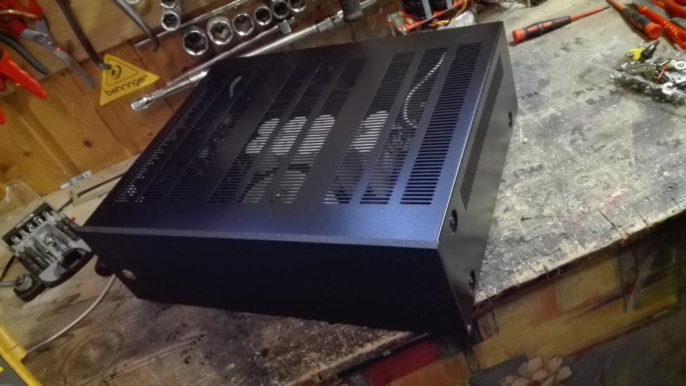

    Kabinettet er et nad 916 forsterker kabinett som har fått ny front og lakket deksel.
    Kjøleribbene er også de som stod i det kabinettet.
    Gjennbruk er viktig:)
    Vis vedlegget 387730 Vis vedlegget 387731
    meget pent og ryddig.. tipper det er et gammelt nad kabinett :)

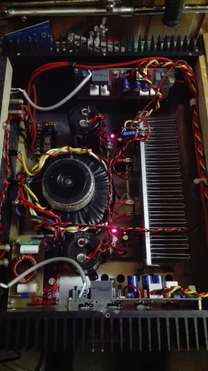

    Ser ut som det blir liv i hiraga 30w.
    Sorry for dårlige bilder

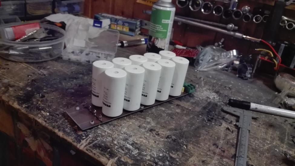

    Crc kondis bank 16x22000uf
    Blir muligens til å bygge hiraga 30w på nytt,kjempe god forsterker når den virker..
    Fant brudd i en lodde laske fra første laget på pcb til andre laget med ledere..
    Blir foresten dual mono...
