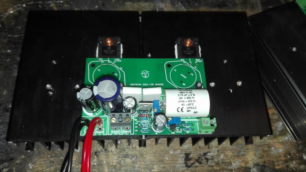

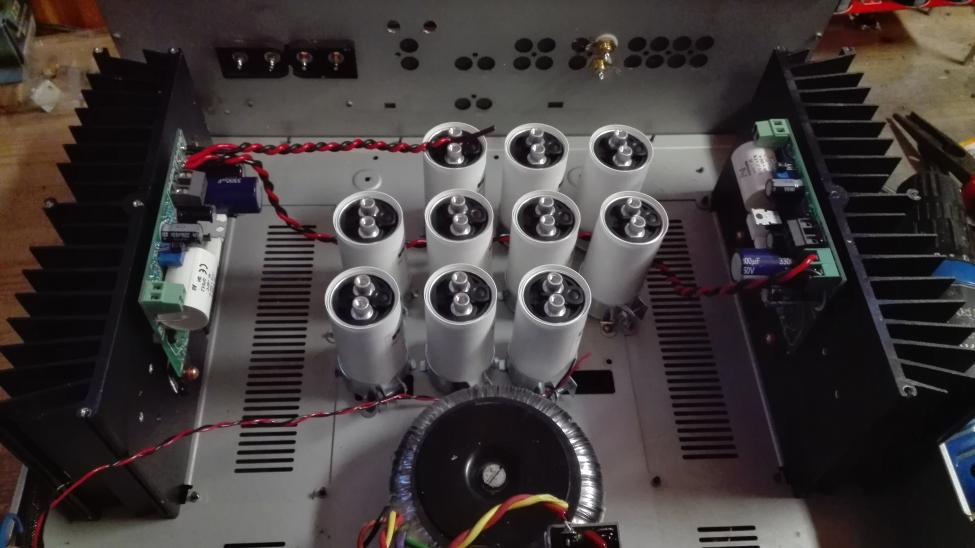

    Hadde noen kretskort liggende av en eller annen jlh versjon som ble kjøpt på aliexpress,var litt usikker på disse ,men de så jo OK ut.
    Så tok og loddet de sammen med ganske standard deler,tok vel en times tid så var de oppe og gikk.
    Blir jo litt mye jlh her nå,men det som er fint med de forskjellige jlh variantene er at de er utrolig gode og lette og bygge.
    På disse kortene så ble det brukt bc560,tip41 og mjl21194,på disse kortene er også bias,dc på utgangene justerbar.

    Ble justert til ca 1 amp bias og 2,7mv på utgangen,ser ut som det ligger stabilt.

    Monterte de i et gammelt nad kabinett som jeg hadde liggende,trafoen er fra rsonline og på 160va.
    Fronten har fått ny Aluplate som er blitt foliert.

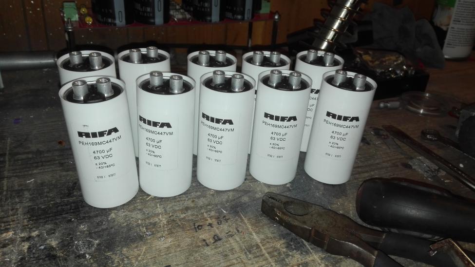

    Skrudde fast kondisene i kabinettet i dag,er ikke helt i form så ble ikke gjort så mye..
    Ble til å bruke rifa peh169,gode kondiser til en psu.

    Vis vedlegget 375406 Vis vedlegget 375407
    Men dem der er noget fixerede på øvre mellemtone. Bliver noget anstrengende å høre på.

    Er jo bare til pynt,kona synes de er fine også.
    Er ikke akkurat noe jeg kommer til å bruke..
    Synes mellomtonen er god med rifa kondiser i psu,har samme kondiser i den første jlh forsterker og i forhold til standard el cheapo kondiser så føler jeg det er dag og natt,men som du sier så er de kanskje litt frempå når det gjelder mellomtone.

    Hei
    Rifa-lyttene dine låter nok bra . De er gode nok for kjente produsenter av HiEnd Audio forsterkere. Men, ikke for visse Dansker.......
    Behold de du :).

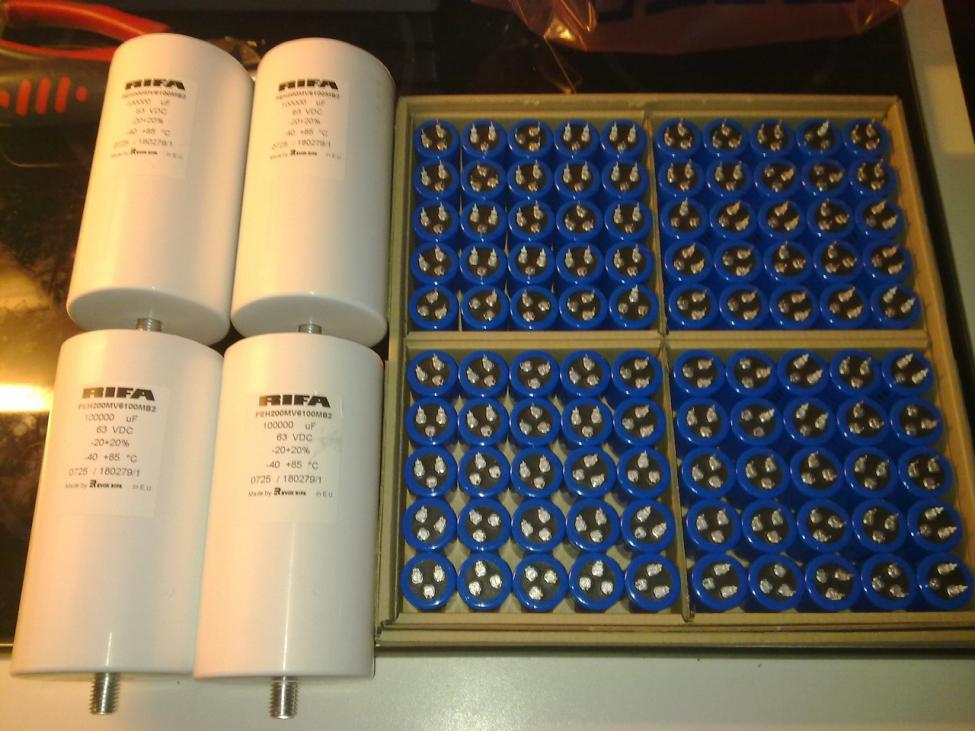

    Tøft prosjekt. Blir spennende å følge med på om dansken vet best eller ei i denne sammenhengen :)
    Om du har behov for større så har jeg bl.a. 4x 100000uF / 63V liggende :p
    Vis vedlegget 375529
    Edit: leif var her
    svære kondiser det,vet ikke helt hva jeg skulle brukt de til eneste..
    Edit: leif var her
    har utrolig mye liggende..
    noe jeg kunne brukt i first watten lurium 3000 ?:)
    Det kan du,men blir kanskje for lite uf for filtrering.

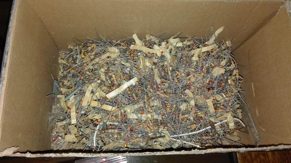

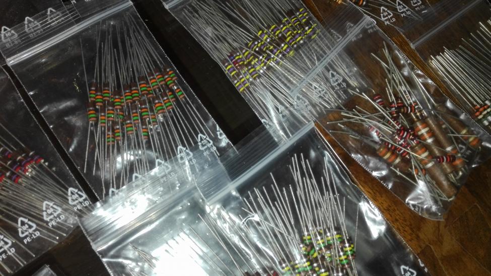

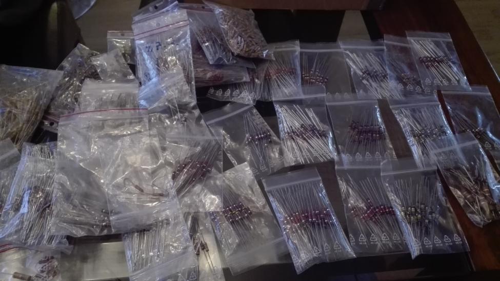

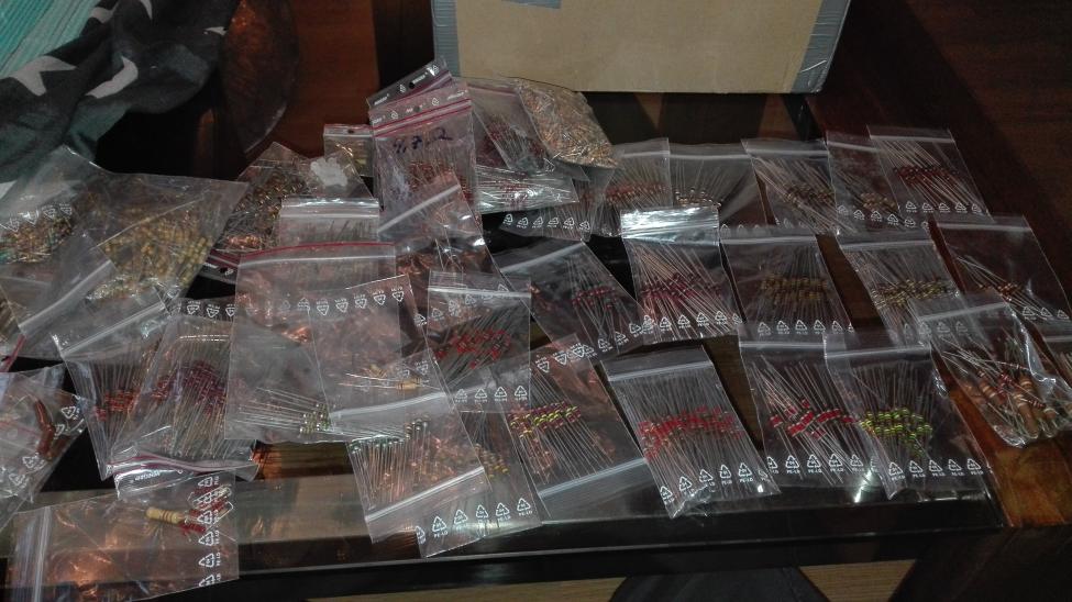

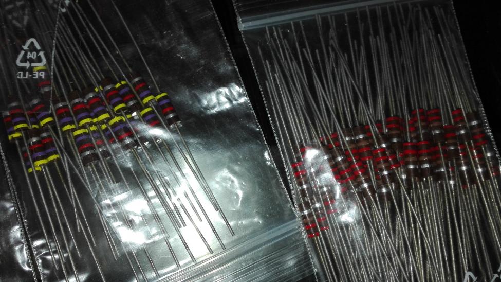

    Enda
    mer sortering,var en del av de gamle allen bradley lignende motstanderne,begynner å få en del av de nå så kanskje jeg har nok til å bygge preamp med disse...

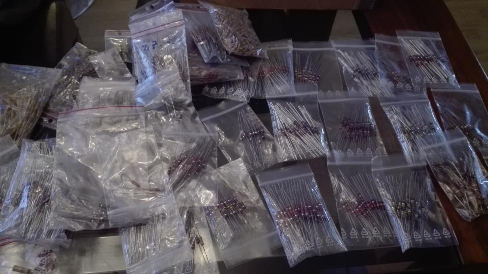

    El-retur
    08.01.2012
    2.313
    1.883
    Sauda

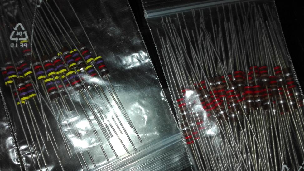

    Fikk gått i gjennom de allen bradley lignende motstanderene i kveld,ser ut som de har klart seg ganske bra ,lite forskjeller fra farge merking.

    Og det betyr?
    Ikke spesielt god på dansk ser du..
    Vi kalder de modstande for hvad de er lavet af. Sammenpresset kulstøv. De tilføjer noget støy som kan virke musikalsk. Jeg bruger dem selv en gang imellem når noget lyder for sterilt. Ellers var mit indlæg også et vrøvlevers.

    Og det betyr?
    oki,da skjønner jeg...
    ja er jo noen som mener de støyer,men det kan jeg ikke utale meg om,men lurer på hvordan resultatet kunne blitt vedå laget en preamp med bare disse.

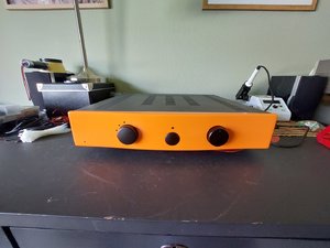

    Spiller bra og har bedre kontroll i basen en jlh 1969,men må jo innrømme at jeg liker små klasse a med lav dempefaktor .
    Men har ikke fått hørt så mye på den enda for ble jo selvfølgelig nedsyltet av forkjølelse og div.

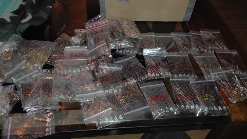

    Fikk bestilt noen 100 zip poser for å ha alle de veteran motstanderene og div i,blir liksom litt lettere å sortere når jeg har noen plass og legge de i.

    Slett ikke dumt med treverk front. Pent ble det :)
    Har lyden løftet seg litt mtp mellomtone/diskant nå som den har fått kjørt noen timer?
    El-retur
    08.01.2012
    2.313
    1.883
    Sauda
    Ser OK ut,er ofte mangel på tykk Alu her i gården derfor blir det tre.
    Diskant og mellomtonen er veldig bra den,men var noe med lyden som forandret seg ved bytte til wima,kan jo være innbilning.
