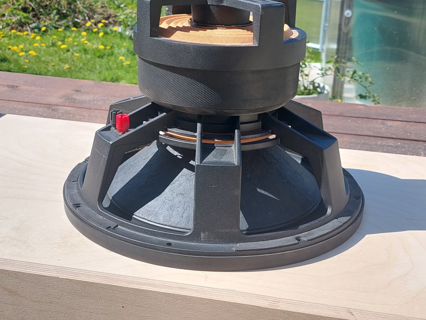

    Sauda
    Er et p.audio 15tm basselement,med både overhengt og underhengt spole slik jeg forstår det,mener å huske at spole er delt opp i 4 viklinger dvs oppe så er den viklet både på innside og utsiden og helt likt nede,lang slaglengde +- 13.3mm.
    Kanskje ikke et element jeg hadde kjøpt nå,men det hadde ligget mange år på loftet/boden så tenkte det kunne vært greit å brukt det til noe.

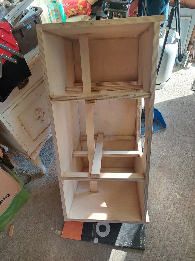

    Ferdigmalt basskasse og stereorack,fint langt i fra,men langt i fra fint🙂
    Skal jo bare stå i tv stuen😄
    Er montert 2 stk bassporter og laget en skumpropp for å ha i den ene porten for å senke tuning frekvens.
    Mener å huske frekvensen var med begge portene åpen 33hz og -3db ved 27hz
    Kanskje det kommer noen enkle målinger etterhvert.

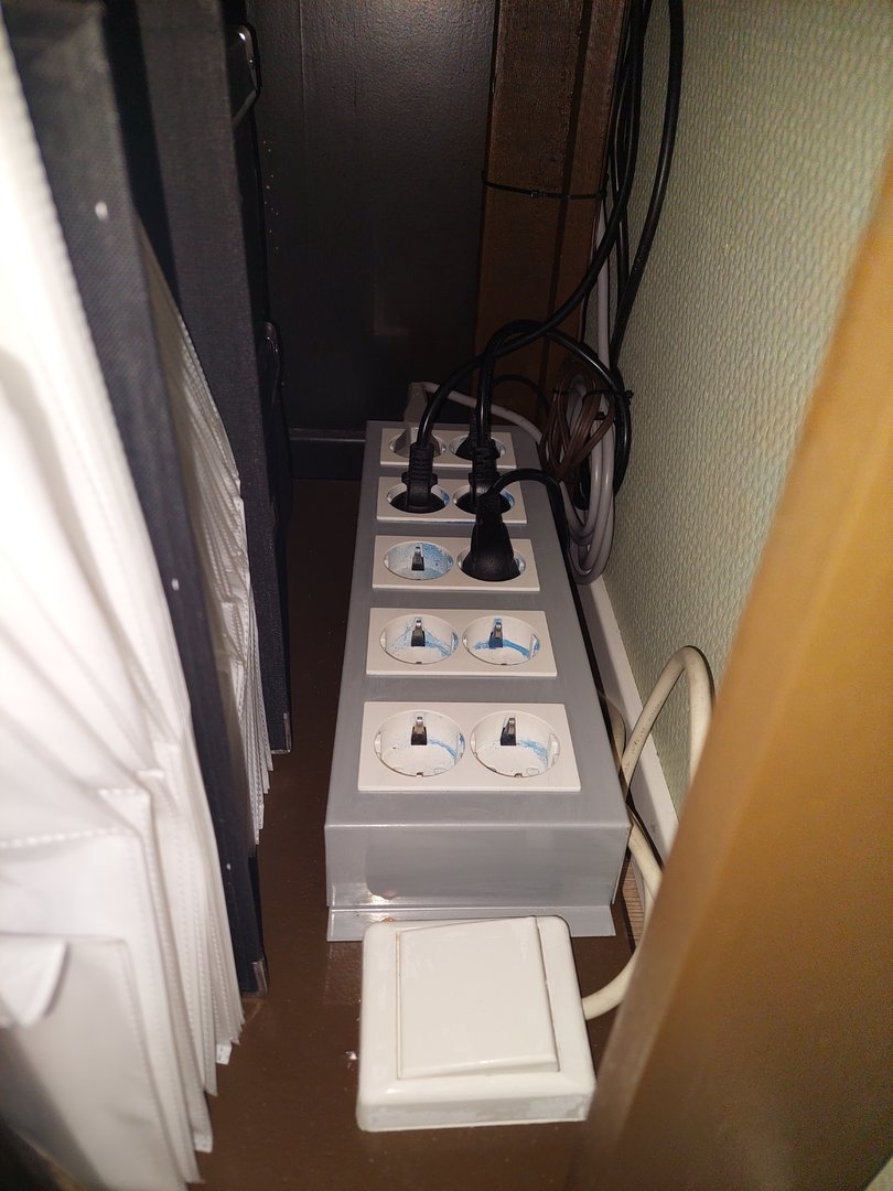

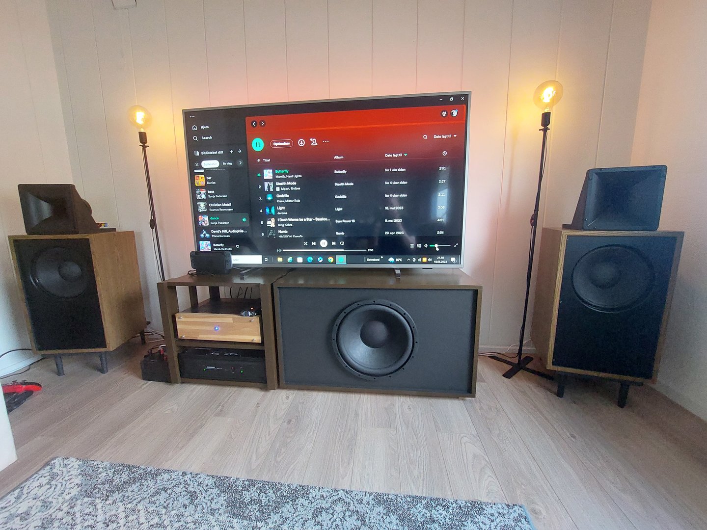

    Fikk montert alt det vintage utstyret mitt i et rack med hjul,nå blir det jo mye mer kjekt å holde på med elektronikk å slikt med alt på en plass.
    Skrivebordet er ganske dypt så der var det plass til store mengde med komponenter og div.
    Monterte også 10 stikkontakter i bunn av rack med felles bryter så alt kan slås av og på. Har altid manko på kontakter når ting skal testes.

    Nydelig den tv-benken altså. Hvordan har du gjort det mtp vibrasjoner i konstruksjonen? Blir ikke rørene ristet i hjel?
    El-retur
    08.01.2012
    2.313
    1.883
    Sauda
    Takker,ser bra ut på avstand,ikke gjort så mye for å forhindre vibrasjoner,men selve forsterker rack er adskilt fra sub.
    Under forsterker er det gummiføtter som er ganske myke.
    Men vil tro forsterker og rør vibrerer en del alikevel.
    Håper og tror at rør tåler dette,bruker e810f og d3a som driver rør,mener å ha lest at e810f tåler ganske mye vibrasjoner og g krefter.
    Ikke sikker på om mine rimelige 300b rørene tåler mye vibrasjon.🙂

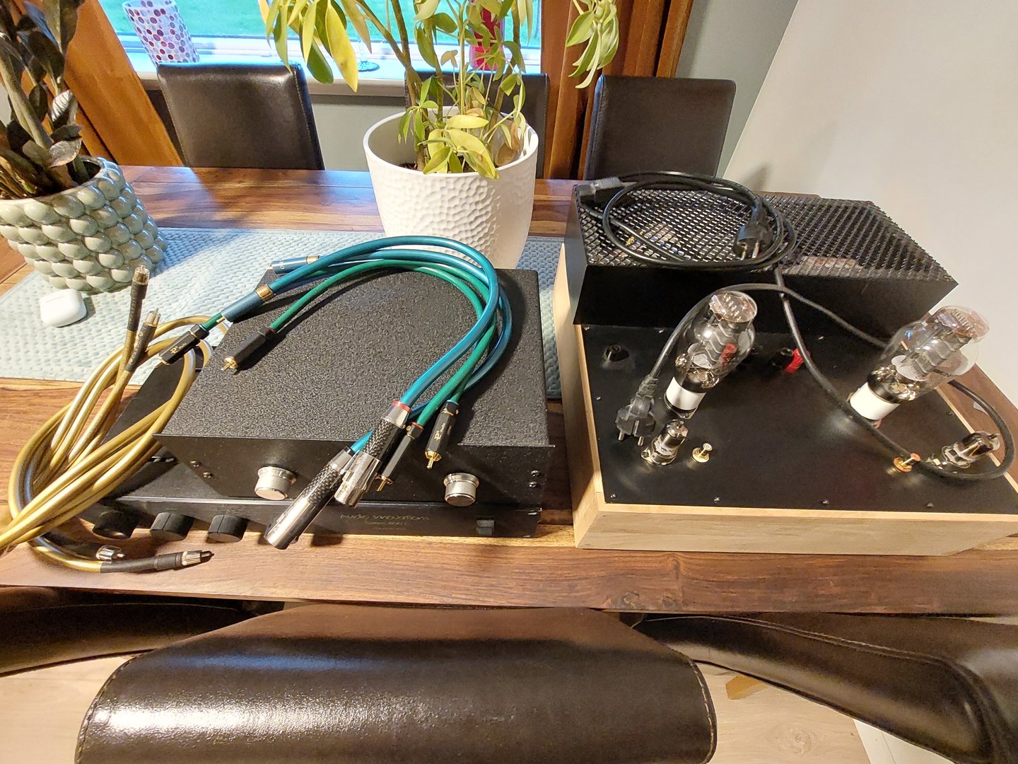

    Lyttet litt på horn og 300b,fungerte veldig fint uten støy og sus,låter kjempebra/rått i nedre del av diskant og kanskje litt flatt og kjedelig i toppen uten at det direkte manglet noe,litt rart i grunnen😐.
    Kunne kanskje blitt bra med eq i toppen ?
    Men tok heller å satt den lille jlh klasse a forsterkeren tilbake,liker lyden av den på hornene.

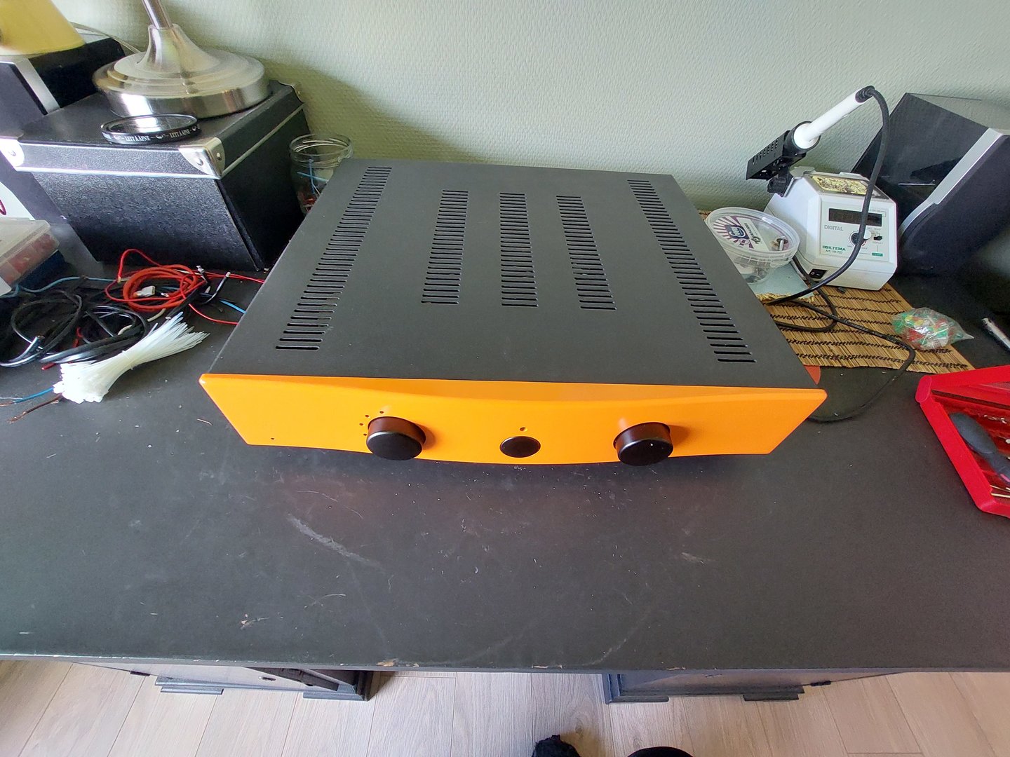

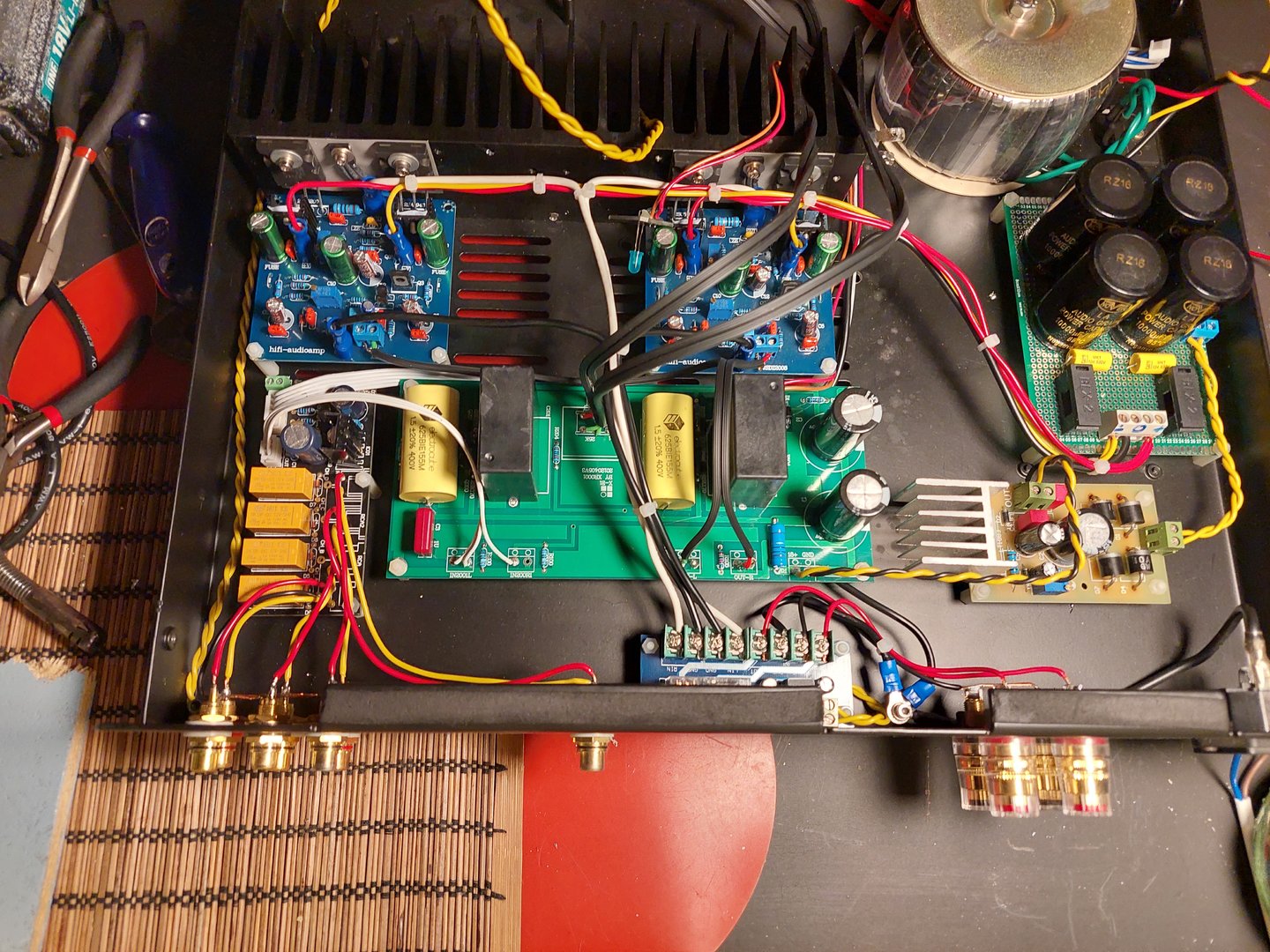

    Et lite morro prosjekt ,bruker opp noe av det jeg har liggende å slenge, dx standard forsterker kort,som jeg synes lyder bra,brukte disse noen år tidligere å har fungert perfekt,står en del om de på diyaudio ,b1 buffer og ebay input selector og upc1237 speaker protection.
    El-retur
    08.01.2012
    2.313
    1.883
    Sauda
    Greit å få brukt opp litt ledningstumper og div kretskort fra tidligere prosjekt.
    Skal montere rele som kobler ut forsterker ved høy temp på kjøleribbe,blir nok ikke noe problem,men siden det står termostat på kjøleribbe så kan jo den brukes.
    Kabinett er fra en gammel hegel h1se,veldig fint kabinett og solid.
    Montert opp trafo,lakket front og snart klar for justering og test.
    Ble også til å bruke kondensatorer og utgangstransistorer fra hegel.
    Trafo var noe jeg hadde liggende (2x30v),ikke stor men tipper på kanskje 150va.

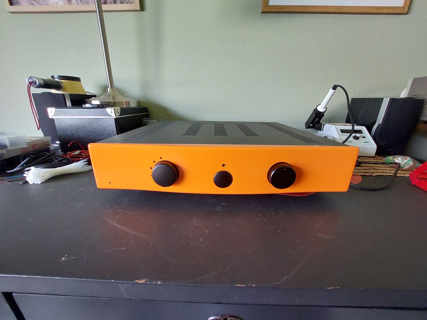

    El-retur
    08.01.2012
    2.313
    1.883
    Sauda
    Er veldig inspirert av hegel sin kabelføring og fine farger på kabler😆😆

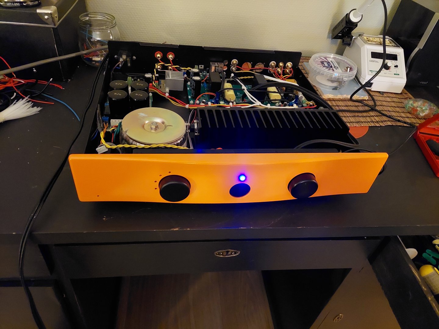

    El-retur
    08.01.2012
    2.313
    1.883
    Sauda
    Måtte jo teste før den var helt ferdig,bias justert til 75ma per transistor,justert kjapt til 20mv på utgangene,alt ser supert ut,ikke gjort noen flere målinger.
    Men er litt frustrerende at dritt og sopihop fra ebay/skuffer og skap satt i sammen uten tanke på at det skal bli veldig god lyd,
    Lyder mye bedre en forventet,ingen ting å klage på😑
    Trodde faktisk lyden skulle bli sånn middelmådig elkjøp lyd,begynner nesten å tvile på at dyrere er bedre😑
    Kjipt når billig dritt blir på høyde med dyrer saker.
    Men den driver klipsch rf7 veldig bra og lyder fint/bra.
    El-retur
    08.01.2012
    2.313
    1.883
    Sauda

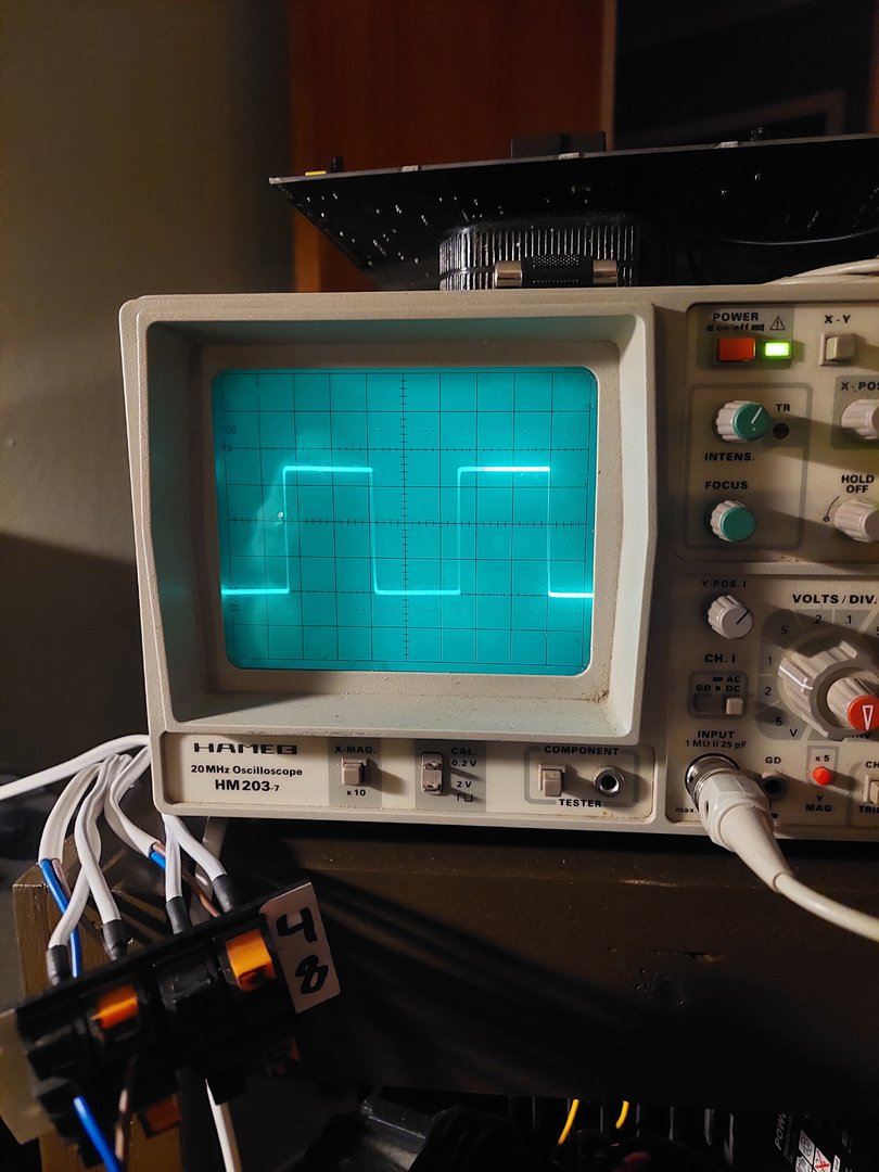

    Noen målinger, av effekt,bruker en gammel unaohm for å måle forvregning og det er jo et gammelt instrument,men kjekt alikevel.
    De fleste ungemenn under 90 liker jo å vite hvor fort bilen går😄😆
    1w 4r = 0.05%
    100w 4r = 0.15%
    1w 8r = 0.04%
    65w = 0.1%
    100w og 65w er målt rett før synlig klipping.
    Ble en del mer effekt en jeg hadde regnet med,men er jo bare kjekt det.
    Bias mener jeg å huske skulle være ca 25ma,men synes å huske at forsterker tidligere låt bedre med litt høyer bias.nå produserer alle transistorene hele 12w med varme.
    Forsterker låt utrolig bra og skal lyttes mer på..
    Målingene på bildene er ved 1khz 1w 4 r.
    Tok ikke bilder av 10khz osv,men etter min begrensede amatør kunskap så ser det flott ut.

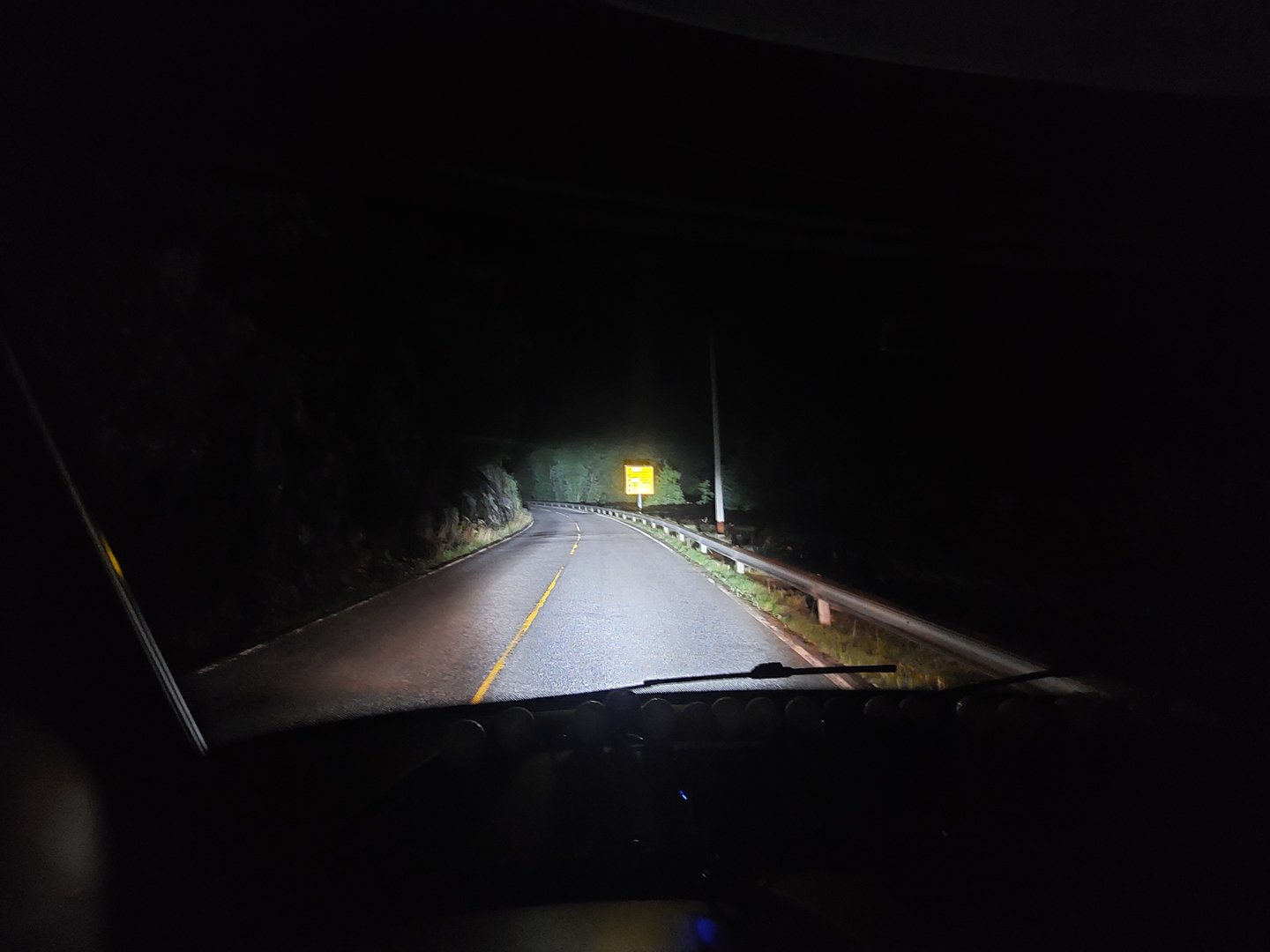

    Ble akutt lei av de veldig svake bihalogen lampene på bobilen etter en liten langtur i forige uke,på turen hjem så ble det kjøpt en 30' ledbjelke av den bøyde sorten.
    Monteringen var enkel, men måtte demontere en del av interiør og dashbord for å klare å få kablene i gjennom til batteri og rele.
    Ble veldig bra lys både framover og ut på sidene,de orginale lysen ble som små telys i forhold,ble nesten litt for mye lys med ledbjelken ,blir nesten mørkt når fjærnlysen blir slått av.
    Bildet lyver,er veldig mye mer lys i virkeligheten..

    Hei El-retur 🙂,
    Er der ikkje seperate nær- og langlys på bobilen din? Ville da prøvd LED lamper i nærlysa så trur eg du vil oppleve bedre nærlys 🤠.

    Er ikke seperate nær og langlys på bilen,er et lite lokk som lager lysbilde på nærlys og blir aktivert med en liten elektromagnet når langlys blir aktivert.
    Vurderer å finne på noe med nærlysene,men bør helst være lovlig og ikke blende motgående trafikk,får se hva jeg finner på.
    Men ser det er utrolig tynne ledninger montert fra burstner fabrikken,tror kanskje det er lurt å måle litt spenningsfall først.
    Ble jo mye mer kjekt å kjøre i mørket,er utrolig mye hjort og farlige veier her jeg bor.

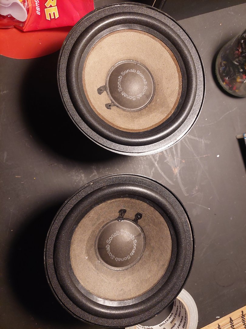

    Skikkelig stygge sonab od11 får seg en shine,de var så stygge at jeg vurderte å kaste de,ene bassen hadde ducktape som oppheng og finer er veldig mye styggere en det bilde viser..
    Ducktapen hadde heldigvis løsnet og gått i oppløsning av sol og nikotin🙂
    Kasse på høyre siden er ferdig.
