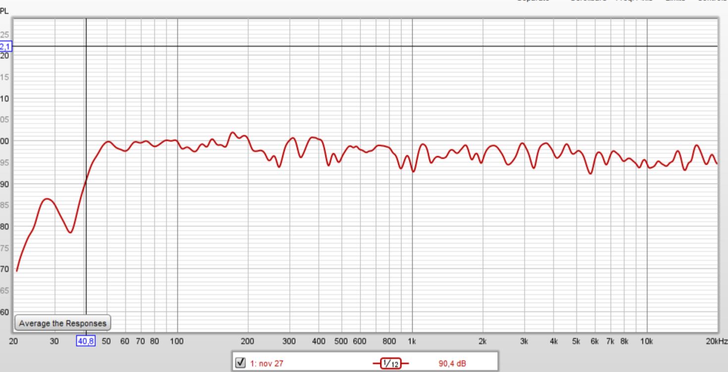

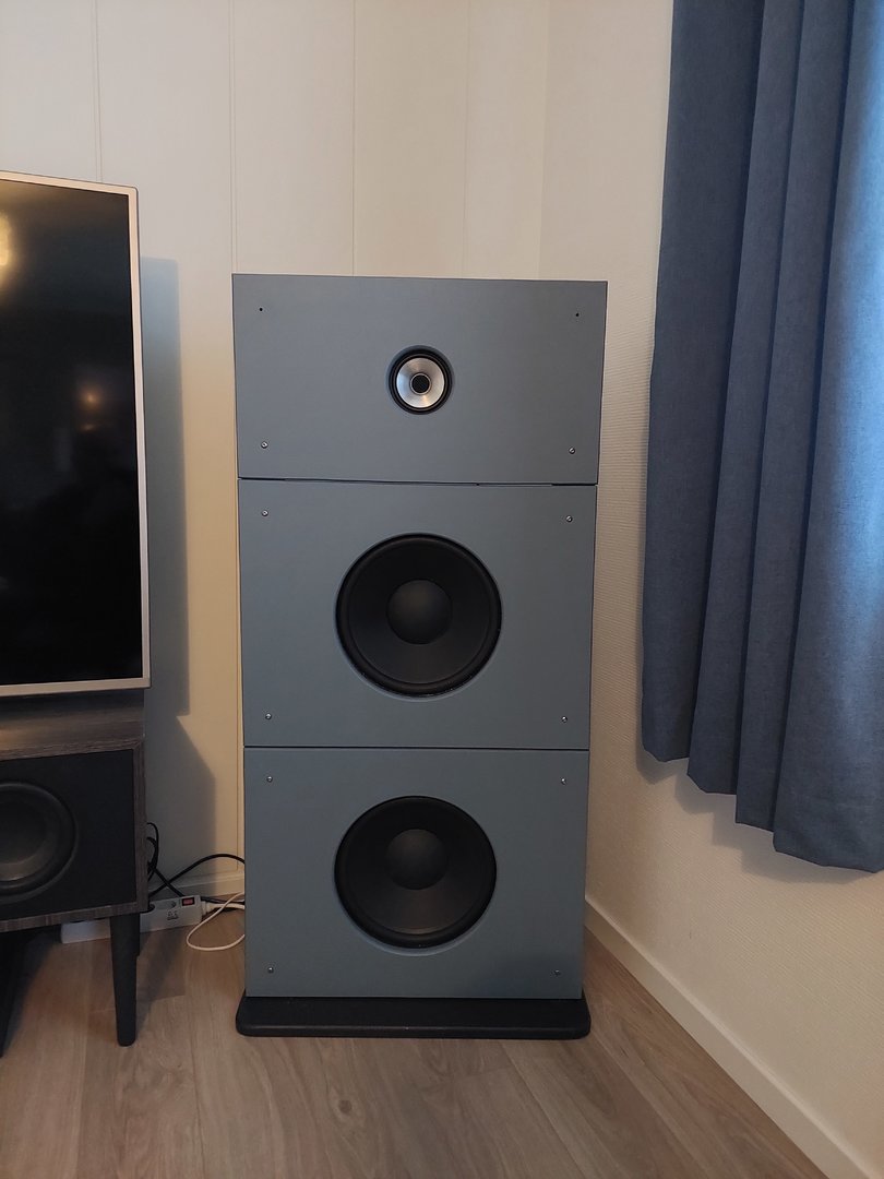

    Så ble kassene med 12 og horn bært ned og målinger med umik og rew ble påbegynt.
    Vet ikke helt hva jeg holder på med,men klarer å måle litt hvertfall.
    1 høyttaler målt ca 1m fra mic.

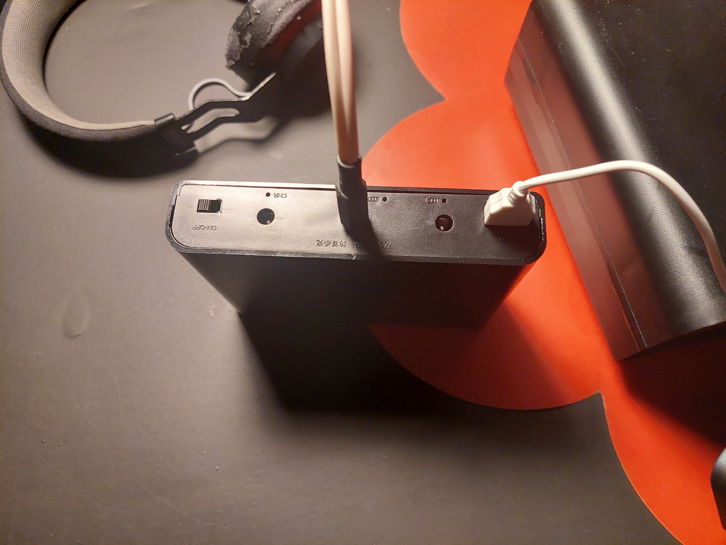

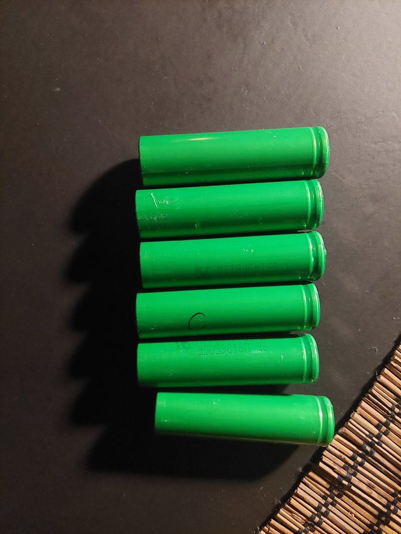

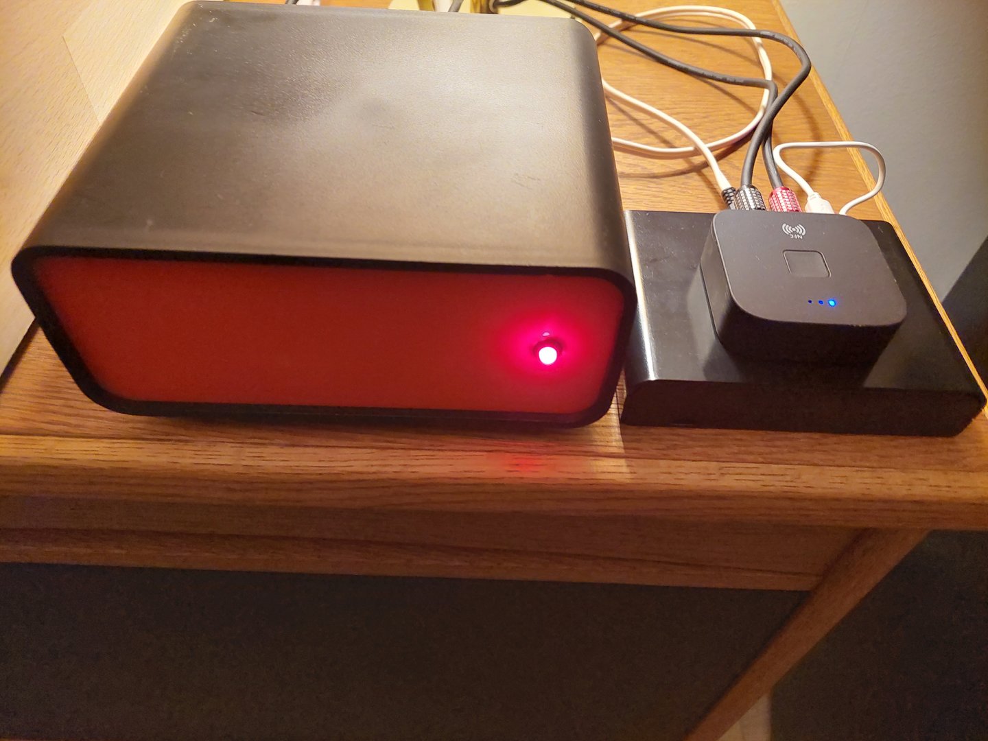

    Bare sånn for kjekt,hytteforsterker med 4 kanals ta2024 med mulighet for biwiring eller dsp.
    Batteribanken består av kina 12v ups og brukte 18650 batterier.
    Kina bt motager.
    Har en til ups som kanskje kunne brukes til dac og dsp.
    Inngangs kondiser ble byttet til noe bedre en de røde kina hiend som stod der,ellers orginal kretskort.
    Altid likt de rimelige ta2024 kortene,mye og fin lyd for ingen penger.
    Kina bt motager.

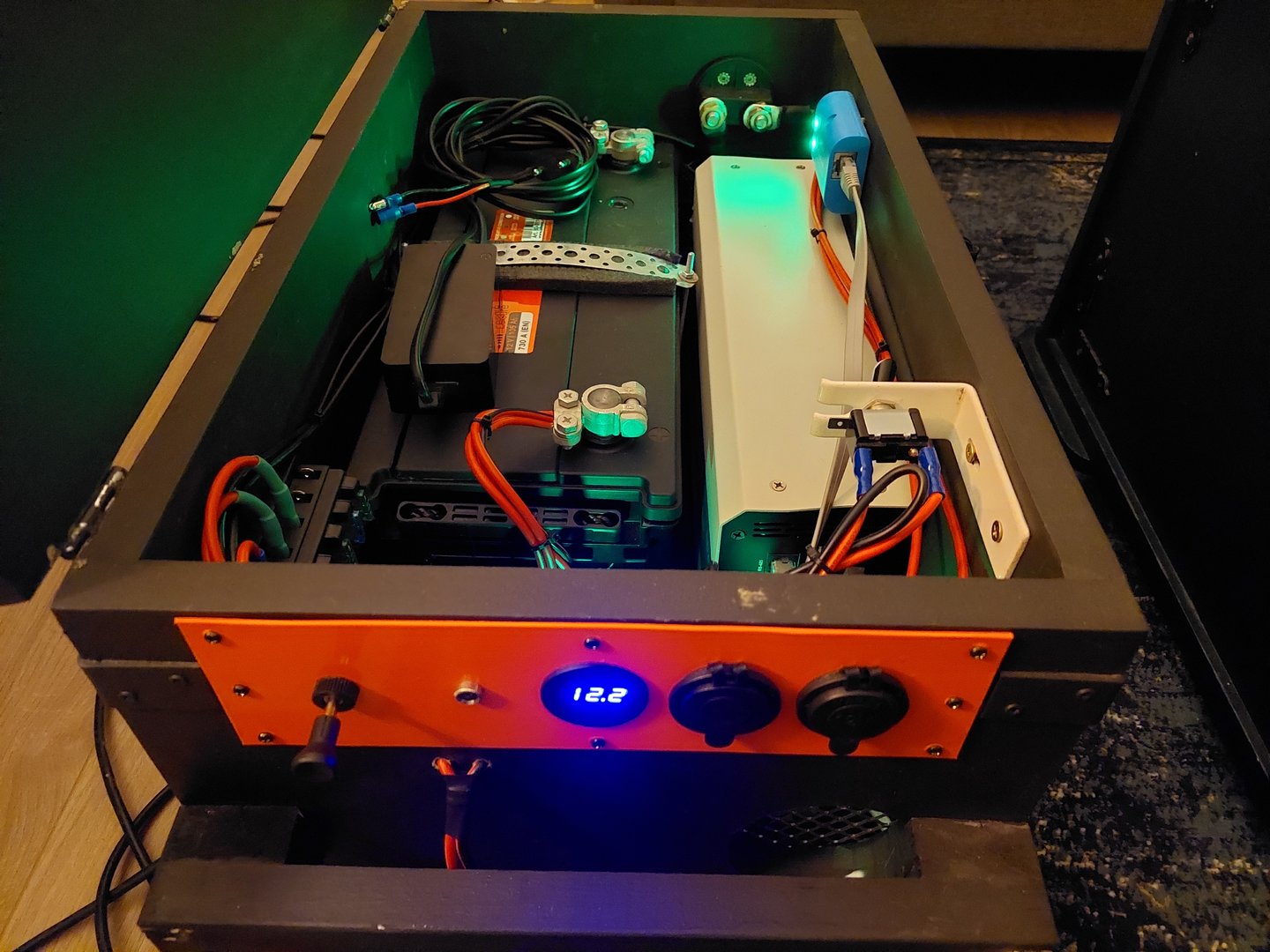

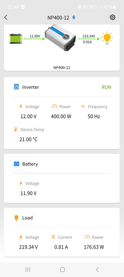

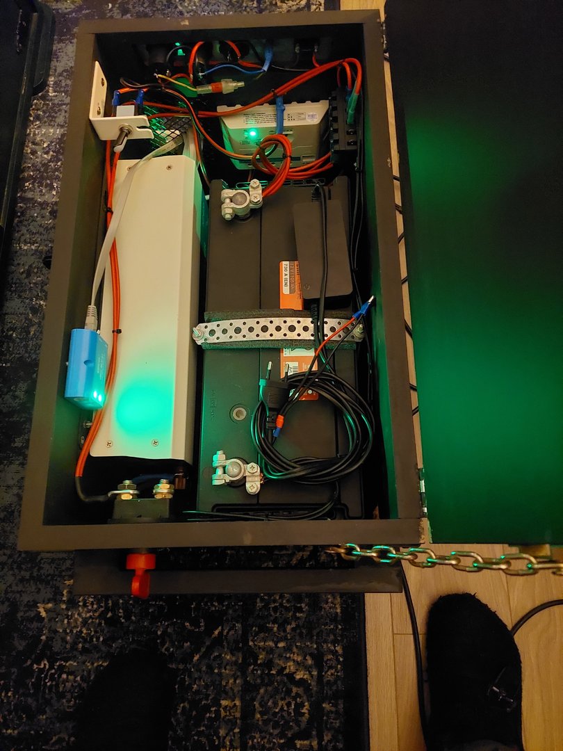

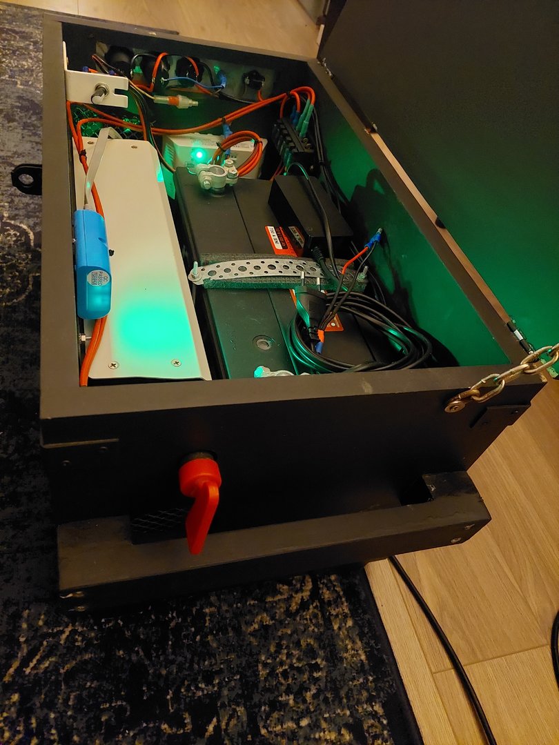

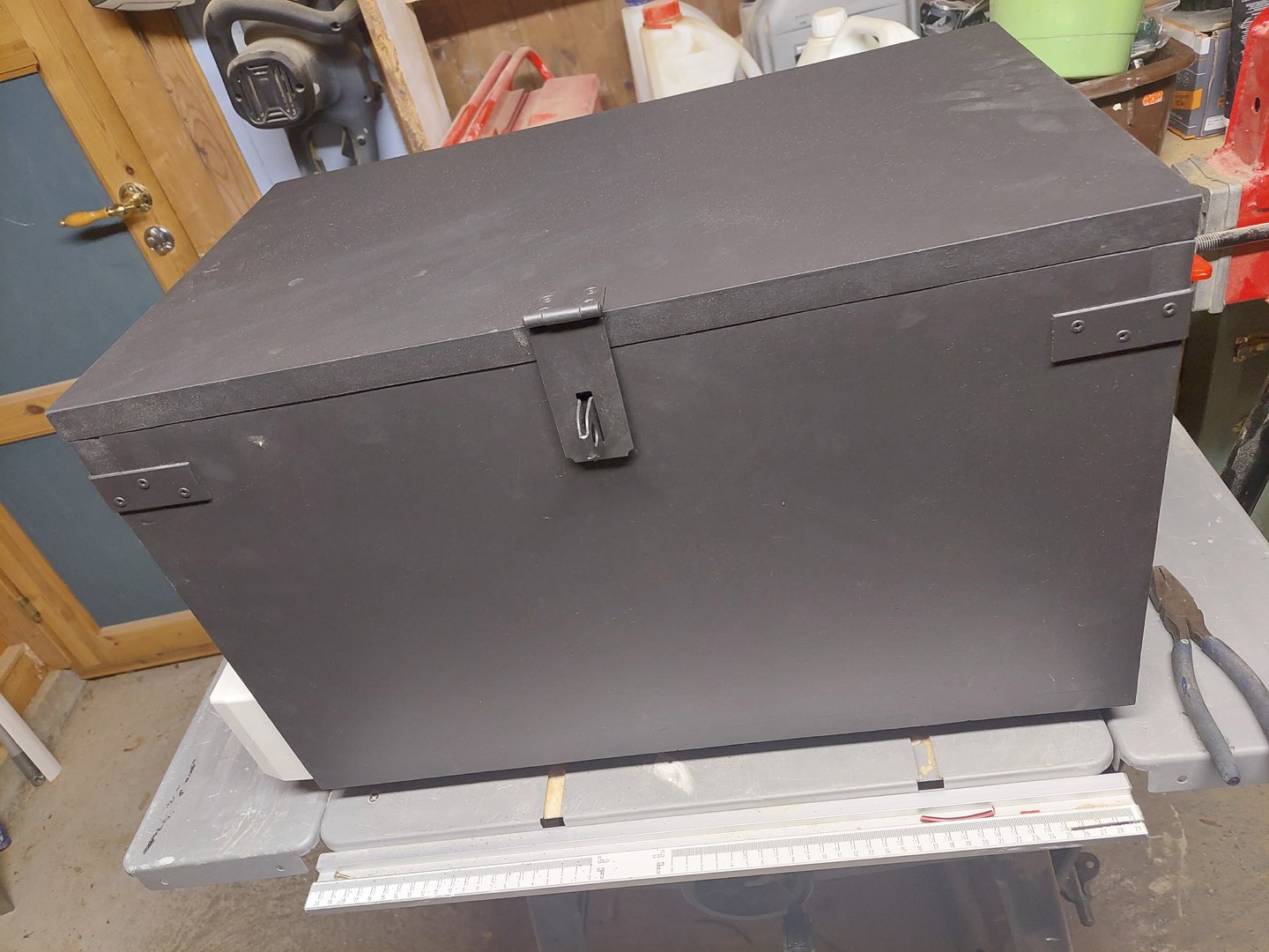

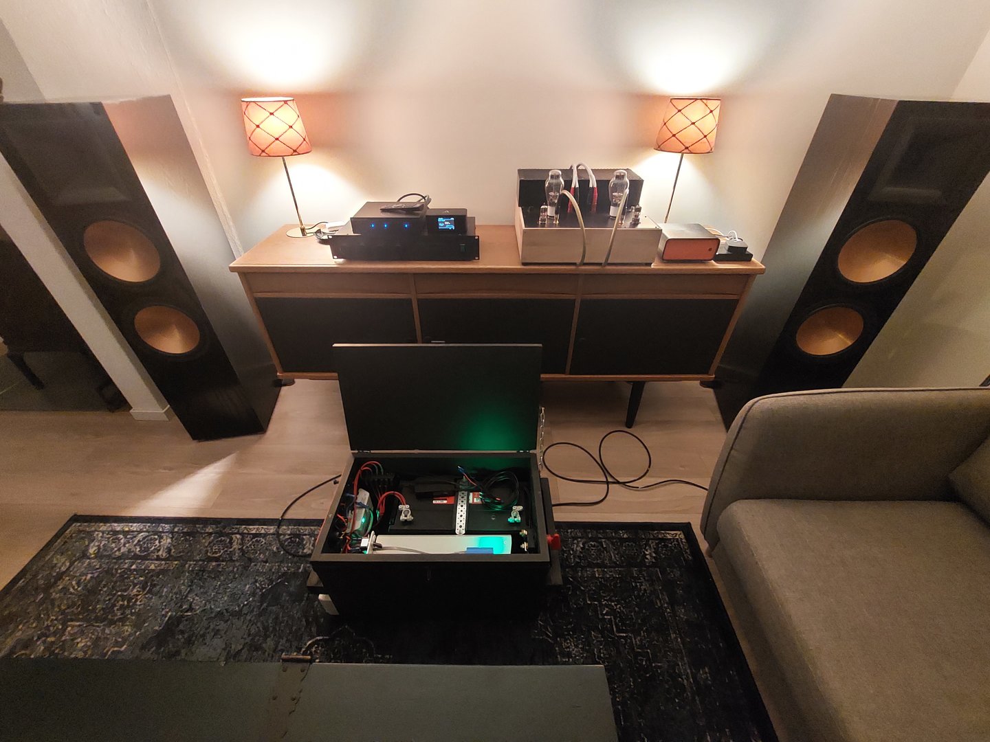

    Rør på batteri drift😄
    Lagde en batteribank for bruk ute på tur, eller som nødstrøm,måtte selvfølgelig teste det på stereoen.
    Batteribanken består av 105ah batteri.
    Epever 400w(700w) inverter.
    Epever 300w pwm.
    Epever bt modul.
    Lagde også et panel med usb,sigarett uttak,voltmeter og stikk til batteri lader for små batterier.
    Kan lades opp med det meste som lager likespenning fra 15v opp til 50v tror det jeg var.
    En ting er sikkert den ble blytung.

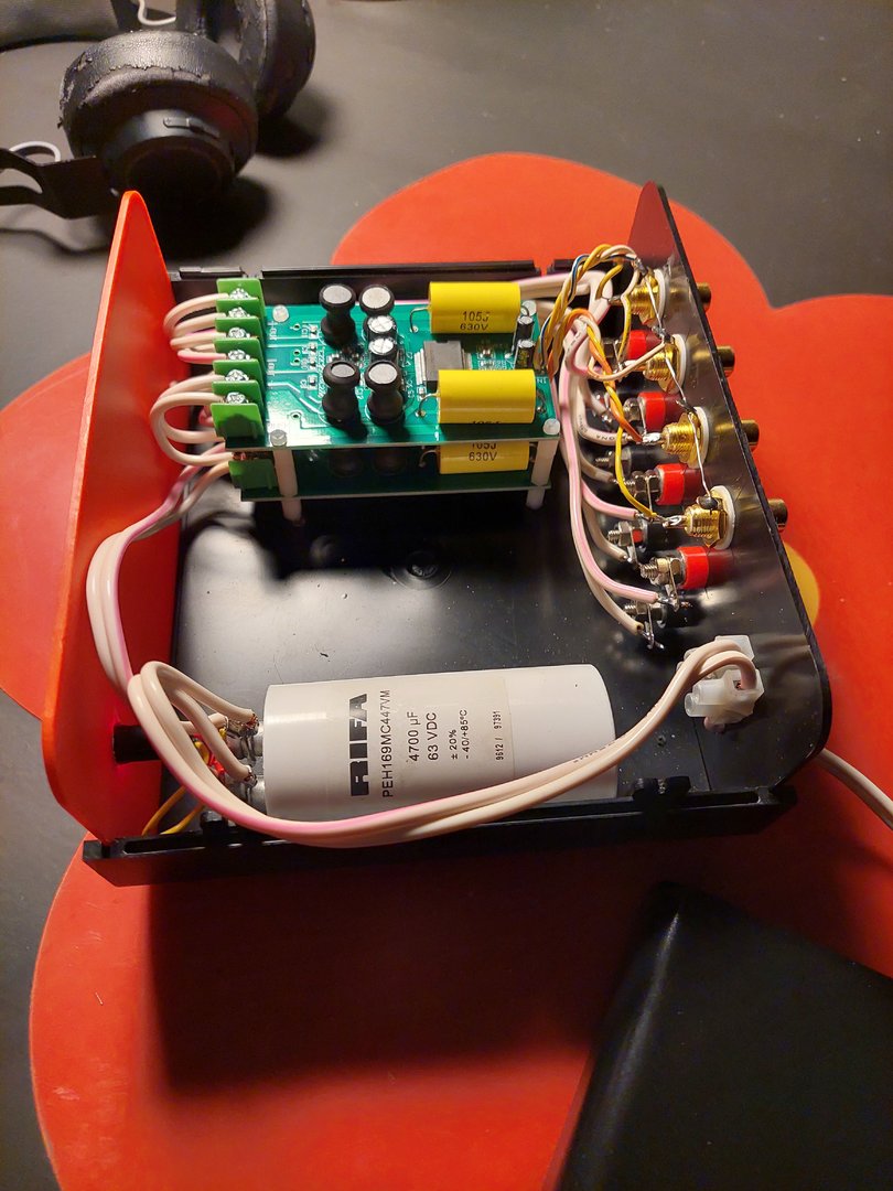

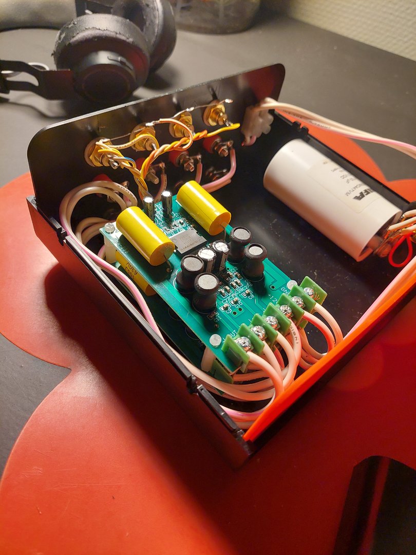

    Var litt små kretskort,er jo vant med store tykke kretskort med store hull,var utrolig tynne silicone ledninger på v+,gnd og v-.
    Vet ikke om det har noe å si.
    Kjøpte disse kortene pga leste at de var litt varme i lyden,så tenke det kunne passe meg og høyttalerene mine.

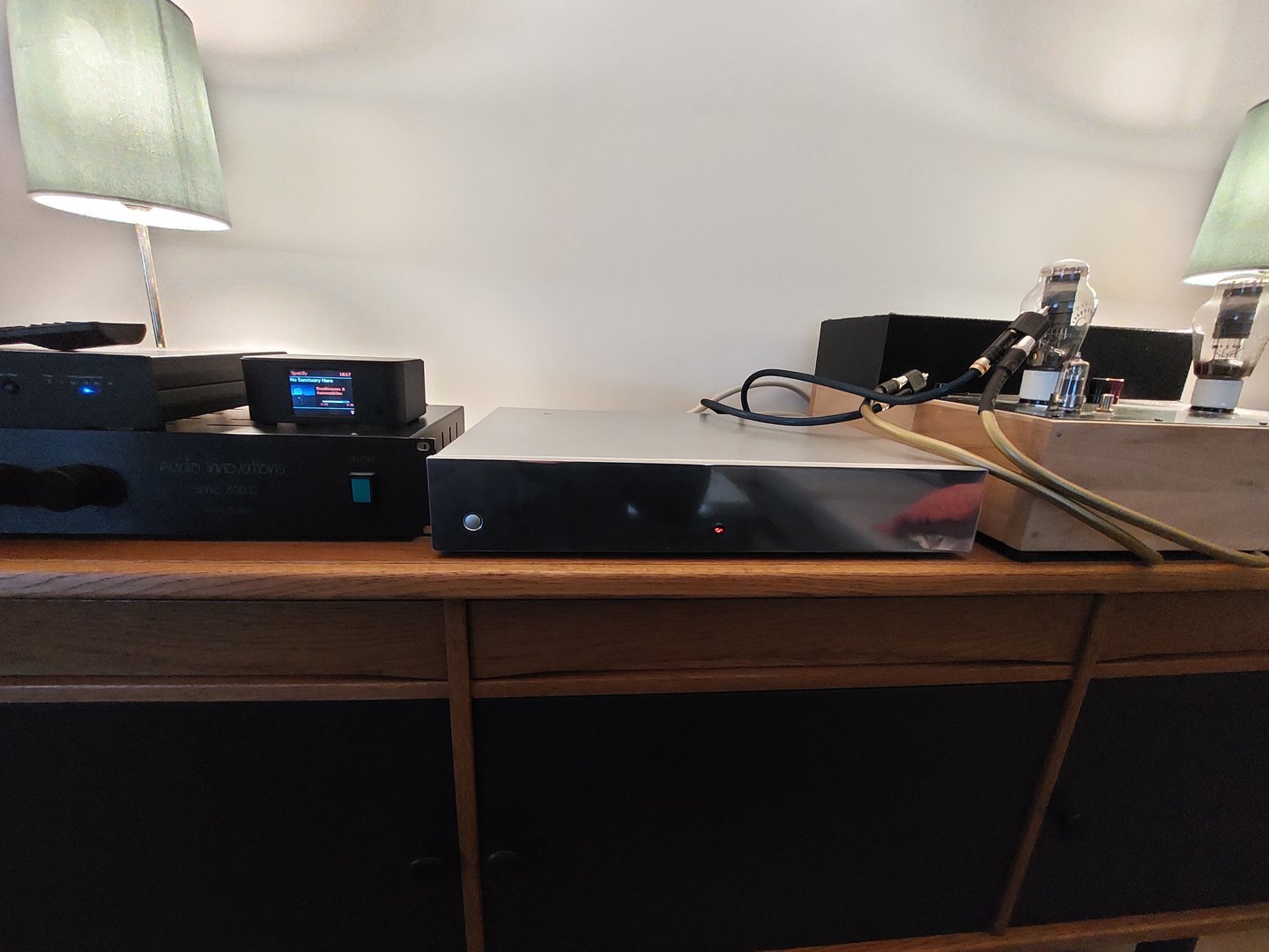

    Nydelig kabel vi ser et glimt av på en av de tidligere bildene av d3a-røret. Er det Golden Cross?
    Varme i lyden sandsynligvis fordi fortrinnet er for underdimensioneret til å trække de kraftige mosfets gætter jeg på.
    Trodde at feks exicon mosfet var lettere å dra en vanlige transistorer,håper at lyden er litt farget,for det er slik jeg liker det 🙂
    Men tror at det er mye annet en bare driver transistorer som kan lage varm lyd.
    Ja,veldig fin kabel,fin kvalitet på kabel og koblinger,men lurer på om det er en cardas kopi kabel av noe slag.
