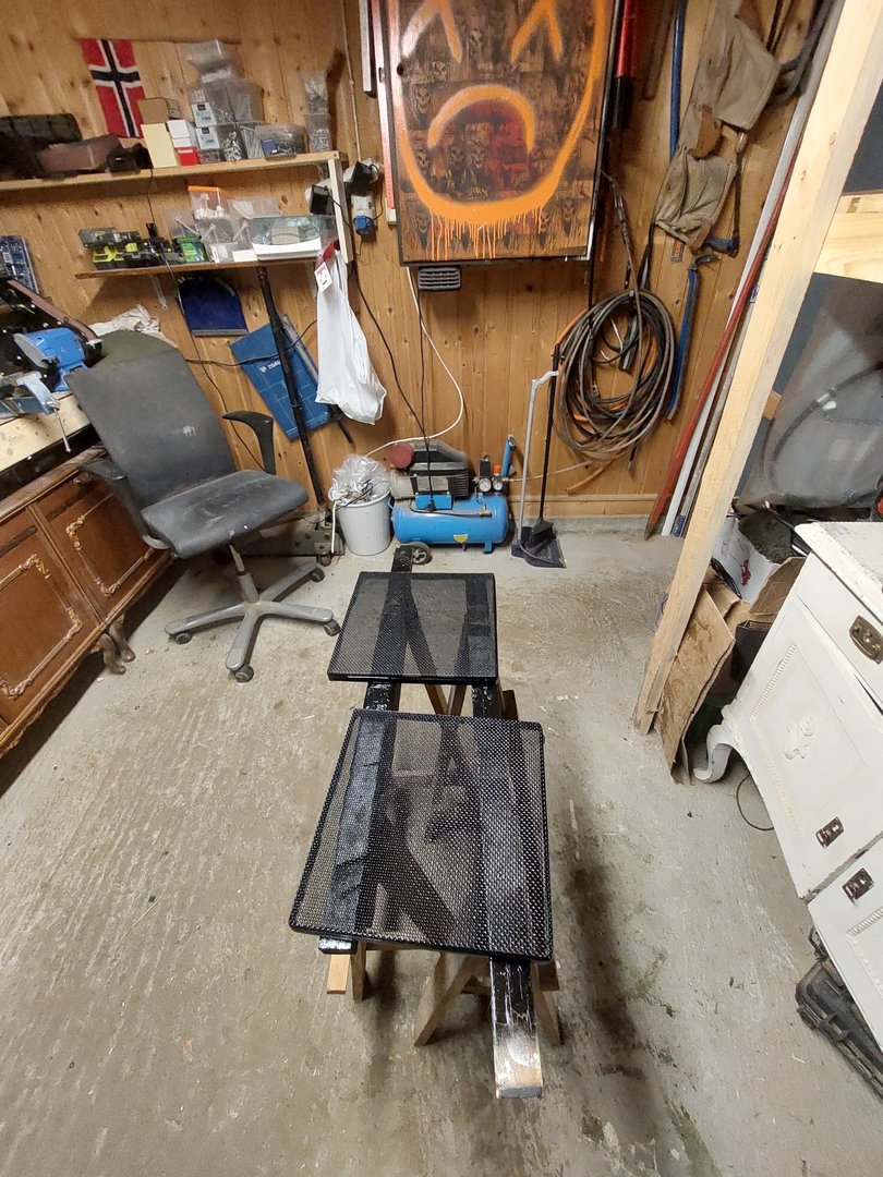

    Snart ferdig,mangler en liten dusj med svart lakk på gitter.
    Test etterhvert,vet ikke helt hva jeg skal gjøre med sonab od11 høyttalerene,men altid syntes de var stilige på sin sære måte,var vel kanskje derfor de ikke gikk i bosset.

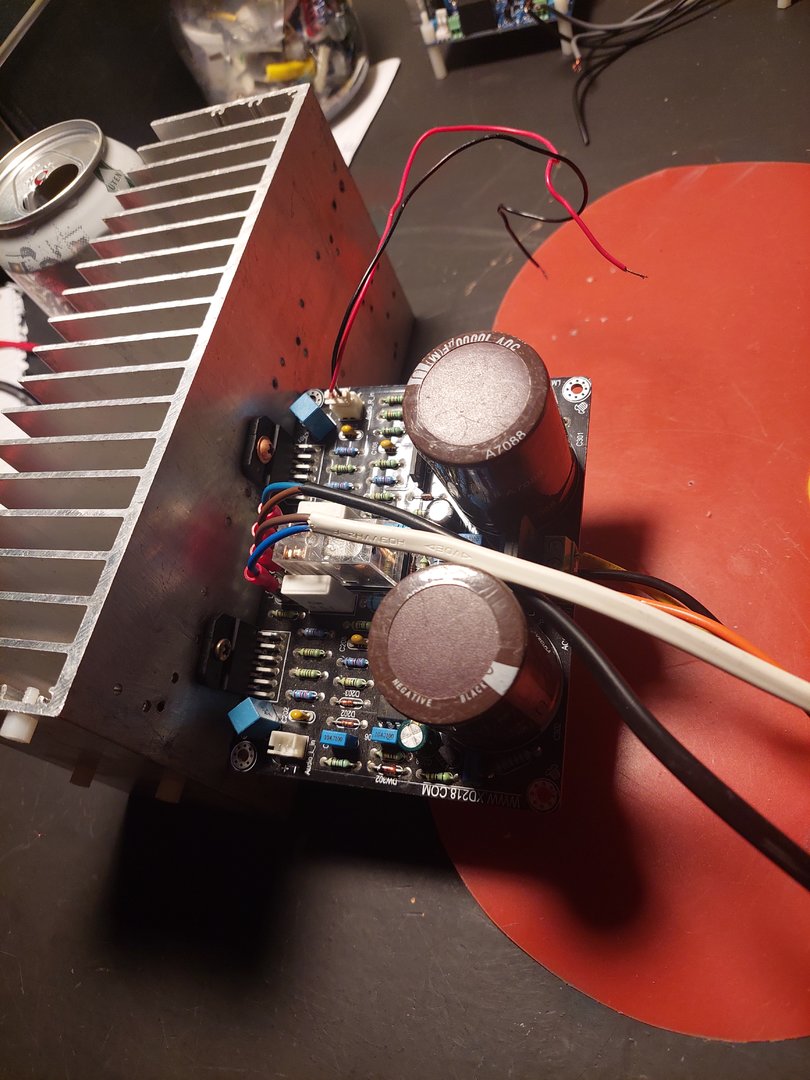

    Testing av strømforsyning og
    Tyning av tpa 3255, Den blir hvertfall veldig varm ved høy spenning og høyt effektutak.
    Bestilte egentlig helt lik tpa3255 som andre her på forumet har,men fikk en super oppgradert med vifte og en on/off knapp, skulle vistnok være en bedre versjon en den uten vifte sa kina mannen som solgte den til meg😆🙂🙂
    Strømforsyningen gav det den skulle og forsterkeren virket fint.

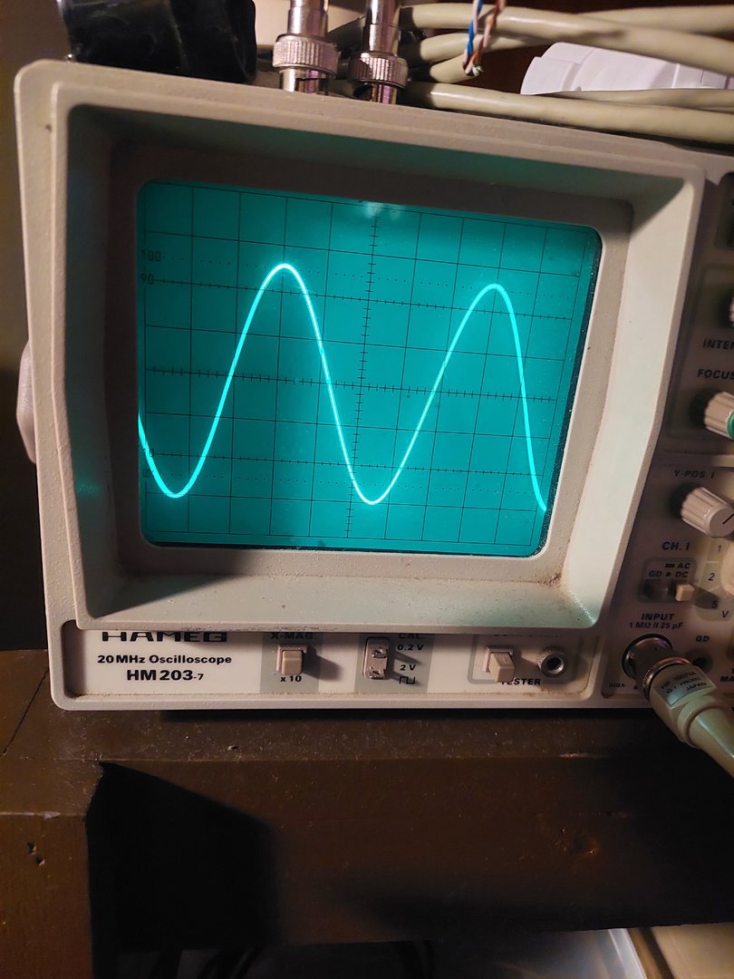

    Tas5630 (kina)
    Ok bass,låter lite oppløst i diskant og melomtone låter papp.
    Forvregning veldig høy ved lav effekt og minker ved høyere effekt og lavere ohm
    Tas5630 lager lite varme med tanke på den bittelille kjøleprofilen.
    Kanskje kina tas5630 ikke er best😆
    8ohm
    1w 7.5%
    105w 1.5%
    148w 10%
    4ohm
    1w 6.5%
    10w 3.5%
    190w 1.5% strømforsyning kutter.

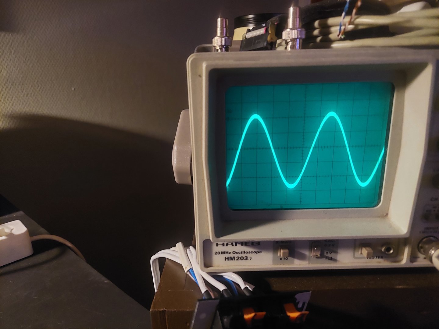

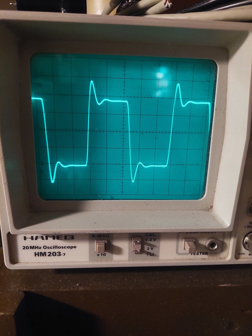

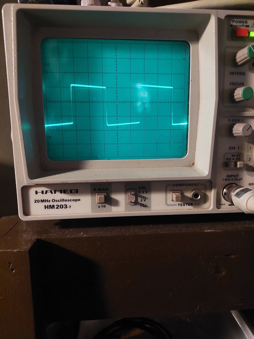

    Om noen har lyst å forklare oscilloskop bildene på en enkel måte hadde det vært kjekt🙂
    1khz 1w
    10khz 1w
    El-retur
    08.01.2012
    2.313
    1.883
    Sauda
    For meg så ser det ut som en rørforsterker uten feedback som er på ville veier?
    HAREPUSEN
    avtrådt 010924
    04.11.2009
    3.401
    3.120
    telemark
    ja jeg har sett D amper der de bruker tripaths vellydenede små chipper og booster dem opp med STA power utganger . Ideen er egentlig genial . Men sman henter flere av dem sliter med kjøling på disse små chippene ( her so 36 ) som skal håntere 2-300 w
    Skal man hente disse effekten blir nok en dicrete component design veien å gå .
    Uten å måle mine kina D amps så gjorde bedre specca spole og utgangs filter stor forsjell
    på 3020 discrete ampen " Men flere kretsene hadde avvik fra original , da er det ikke originale lenger mener jeg , og nesten alle komponenter hadde under rated spec ,,
    De rette utgangs spolene har en egen metnings grad egnet for switching ,,Over svinget og spiken kan nok trimmes med spolen og kondensatoren i viss grad
    Du vil og se at loaden og impedansen har innflytelse på scoop bildet ,,, altså load dependent , som på mange amper ,,, unntagen vera amper ala . )

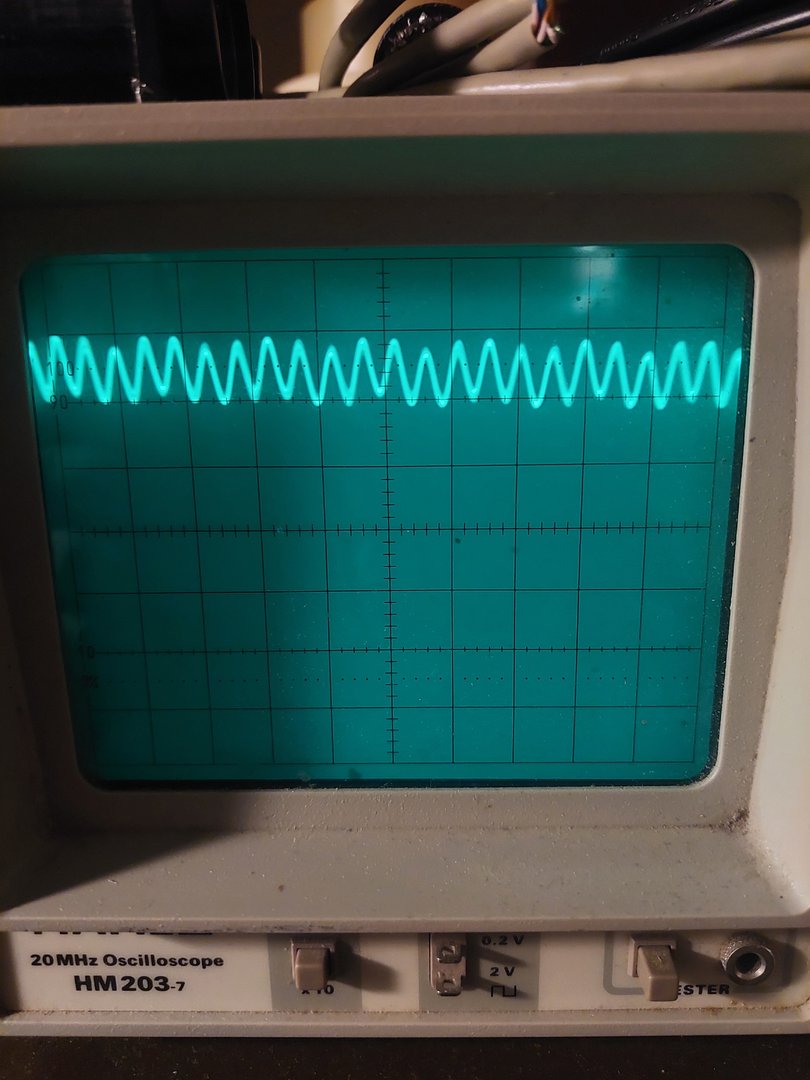

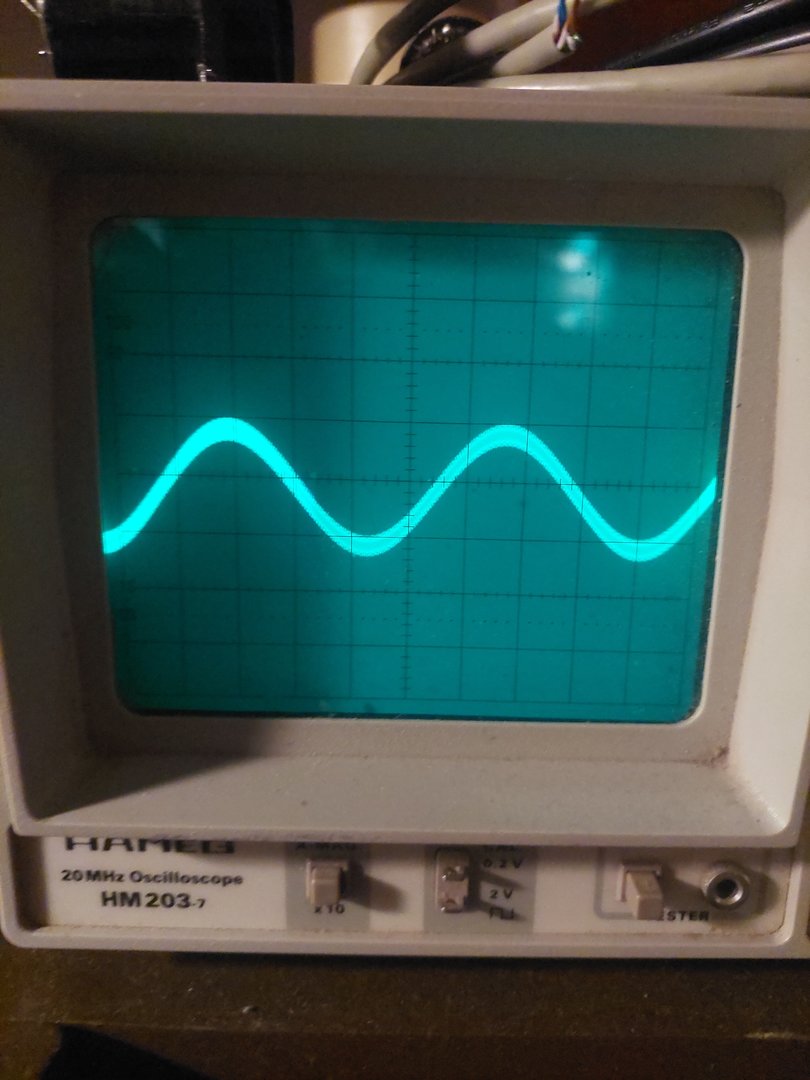

    Tpa3255 (kina)
    Ikke hørt lyden i denne,blir veldig varm veldig fort ved litt belastning,viften klarer ikke å kjøle den ned,på tomgang blir det litt lunk men ikke farlig.
    Rar sinus bølge på oscilloskop, tykk sinus bølge ved 1w 1khz,men avtar en del jo høyere efekten blir.
    Mye grums på toppen av sinusbølgen leeenge før klipping.
    8ohm
    1w 10%
    138w 10%
    Skulle måle vidre litt etter at den hadde kjølt seg ned på tomgang så ble den plutselig stille.
    God kina amp?
    1w 1khz 8ohm
    Zomet inn på sinusbølgen.
    1khz 1w 8ohm
    Grums ved lbelastning,men lenge før klipping.

    De tykke linjene i scoop bildet er typisk på parralell kopplede utganger som har dårlig match
    Dette bøtes på med bedre komponent match eller en større linjær " motstand source /emmitor .Trade off eller ikke ,,da med større utgangs impedans
    Rip , til en av maaaange kina amper .Etter utallige incidents valgte jeg å fade ut alle dem .
    Jeg har i dag bare mine rene EV board som enda virker ,,,,
    Tripath , hypex , ice power , TI og cold amp
    Andre nye spennnende er mhz switcherne fra GAN ,,gallium arsenid og LC
    Det virke lig intresante er når de D ampene blr rene power dacs og kan ta digitale signaler formats usb og i2 s feks dac /streamer og behandler dem digitalt . )
    De tykke linjene,hvordan vil det høres ut i høyttalerene?
    Takker for infoen jeg skjønner ikke helt hvordan klasse d fungerer,men blitt bittelitt klokere nå.
    Mye mulig kina tpa3255 hadde overlevet ved lavere spenning,men lurer hva man skulle ha brukt den til? måtte jo i såfall ha blitt til feks rumperister ellet noe.målte den regulatoren som ligger ved opamene,den virker fint enda,trodde kanskje det var en form for temp protection som slo ut🙂
    Virker jo spennende og bra alle de forsterkere du ramser opp,men litt for dyre noen av de😄
    Hypex og ice virker fristende,men har ikke blitt til at jeg har kjøpt enda,blir nok til å prøve det også en dag.

    Min utgang som tusjet" de tykke linjene , der ble mosfett byttet til andre typer samt bedre matchet . ) Cure
    Først å fremst paralelling av utgangs noder og utganger generellt er jo for å hente mer effekt .Bare med nøye selektering og matching av flere parametre kan de bli like rene " som en en single output pair ,,, som nettopp flere horn entusiaster elsker nettopp derfor.
    Min erfaring matched utgang kontra ikke matched er først å fremst den bedre bass og definsjon gjennom hele frekvens området ,,,,Til med source / emmittor resistorene er på krevd å matche da,,,
    Derfra videre til å bruke lavkapasitans og raskere mosfet /bjt samt med hyper matched utgang kan videre minimeres emmitor og source motstanden og på noen mosfet helt eleminert , da får man enda mindre utgangs impedans og mere linjaritet sammens med klA drift ,
    PS Akkurat for kapasitans problemet med multiparalelling av bjt /mosfet blir minimert montert på kobber heat sinker som i augostini og aavik . )

    Tok en liten kjapp test av en rimelig lm3886 stereo amp,denne har også ne5532p opamp og upc1237 speaker protection.
    Aldri testet denne før,har sikker ligget i skrotkassen rundt 9år.
    Lm3886 pleier å låte veldig bra,mye bedre en hva en skulle tro.
    Psu 2x27v
    8ohm
    1w = 0.065%
    27w = 1%
    35w 10%
    4ohm
    1w = 0.075%
    38w = 1%
    50w = 10%
    1khz 1w 8ohm

    Fant en hypex ucd400mp i skrotkassen,har ikke testet den før nå,koblet opp og virker fint.
    Men får ikke i nærheten av 400w 1%thd,det er jo litt rart ? alt ser fint ut.
    Kaskje litt tykk sinus på denne også.
    Noen tips?
    Glemte å måle vreng ved 1w.
    Alt målt ved 1khz.
    8ohm
    1%= 139w
    10%=166w
    1w?
    4ohm
    1%=277w (skulle vært 400w)
    10%=361w
    1w=?
    1khz 1w 8r
    1khz 1w 8r

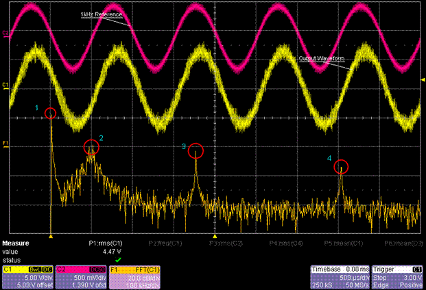

    Her tror jeg både amp switching frekvensen og power supply spiller inn
    Her er ett bilde en d amp ,,,, , rød er sinus inn , ut amp er grønn
    Har ikke sjekket scoop bilder av andre D amps ,,,TA 0105 Tripath copierer sinus inn kurven
    Her er en inntresant tråd om subjektet : )
    El-retur
    08.01.2012
    2.313
    1.883
    Sauda
    Her er ett bilde en d amp ,,,, , rød er sinus inn , ut amp er grønn Vis vedlegget 973077
    Takk for info,så da er det grumset som vises på den nederste sinus, switching frekvensen på smps og amp man ser?
    Kunne se det på ucd400mp(smps) også.
    Men ble litt skuffet over hypex og effekt,kan det ha noe med at jeg kjører ubalansert inn og ikke balansert?

    Husk nå at du dealer med en amp som occillerer hele tiden , selv uten musik ,,,
    fixed frequency eller pwm , triangular
    Flere i dag jobber fra rundt 400 - 600 khz ,,, Noen tidligere sågar så lavt som 200khz
    ,, Uansett utgangs filter vil signlaet ikke bli like presist som en linear amplifier . Høyere switch hastihet ville bedre på på det
    som feks tripath som varierer fra 0,6 til 1,3mhz . Gan amplifierne er oppe i over 1 mHz og muligens og LC audios top model .Ønskelig var om de kunne switche enda høyere .Da begynner vi snakke radar teknikk som ikke er tilgjengelig consumer varer : )
    En annen viktig ting ting ; power supply rejection ratio er de eneklte ampenes evne til å undertrykke spennings variasjoner dertil støy . De mer påkosta ICE engine 400 og hypex nc400 /1200 og nilai serien er vel noe av det bedre på akkurat det , samt super low distortion
    Av og til får man det man betaler for : ) Det er mye dritt av linear amplifiers og . )

    Fått fyrt opp forsterkeren og justert dc på utgangene,den ene kanalen var litt vanskelig å justere men gikk fint til slutt,fin temp i kjøleribbe etter 1t.
    Tester enn kanal og den virker perfekt,plutselig så slår speaker protection in på en kanal?
    Etter litt fram å tilbake så finner jeg ut at alle fire utgangs fet på det ene kortet er kaputt😑😔
    Det var litt surt og litt rart?
    Bestilte selfølgelig nye mosfet + noen ekstra.
    HAREPUSEN
    avtrådt 010924
    04.11.2009
    3.401
    3.120
    telemark
    Veldig kjipt ,,, men kunne vært unngått
    Det kan være lurt å dra dem opp med en variac og scoop oppkoblet
    En stabil power amp begynner å sette opp arbeids spenningene og drain allrede helt nede i 5 -10 v
    Som oftest kan man grov trimme allrede tidlig , viktig følge med tomgang opp over til max spenning
    Stoppe om unoter opptrer ,,, som feks bias drar seg opp markant eller start på occilering
    Normalt kommer tomgang strømmen ganske tidlig på " men skal ikke gjøre noen hopp eller unoter videre oppover
    Det er noen ganger slik at allt kansje funket på trefjøla " , mens inni kabinett og ny hook up lager problem
    Du kjører vel seff med kort sluttings inputter i oppstart ?
    Hvilke mos fet bruker du ?

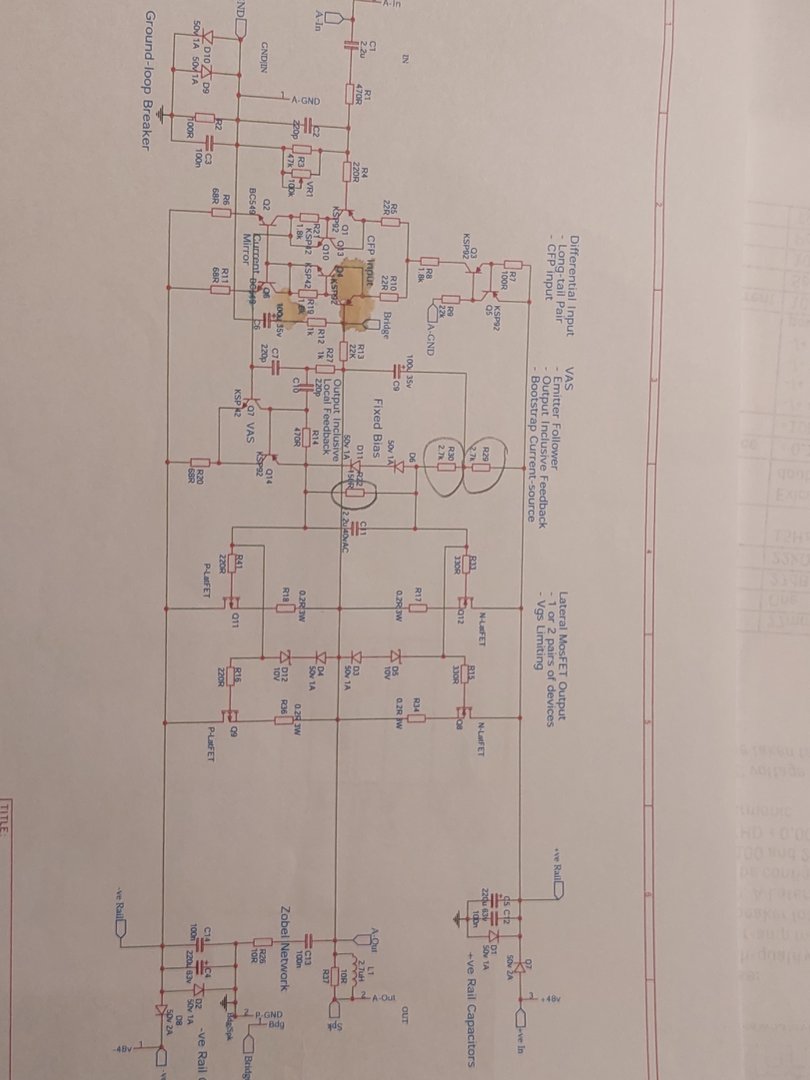

    Har du sjema på den ?
    Er feeedback og ller utgangs filter intakt , ? ( ofte grillet om occilasjon )
    El-retur
    08.01.2012
    2.313
    1.883
    Sauda

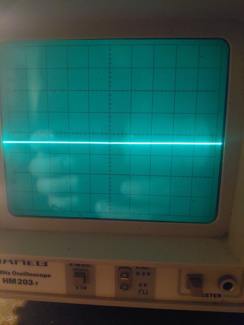

    Ja,hadde vært lurt med variac,men det har jeg ikke,pleier å starte opp med motstandere i serie med rail,men her tok jeg kjangsen og startet opp kortene hardt og brutalt med stikkontakten rett i støpsel pga de virket i forige kabinett.
    Det ene korte var inngang korstsluttet på og sjekket det med oscilloscopet,det så fint ut både på firkat bølge og sinus.
    1w 4r =0.05%
    Vet egentlig at det er lurt å kortslutte alle inganger ved oppstart og justering,men satset på at det gikk greit. 😆
    Men stusset litt på at det ene kortet var det vanskelig å få nullet ut dc på utgangen,varierte veldig mellom +250mv til ÷250mv men fikk det ok til slutt.
    Bias er fast med motstand og valgte å kjøre med litt varme i kjøleribbe.
    Ingen brente motstander eller noe.
    Bruker 2 par exicon ecx10n20 og ecx10p20.
