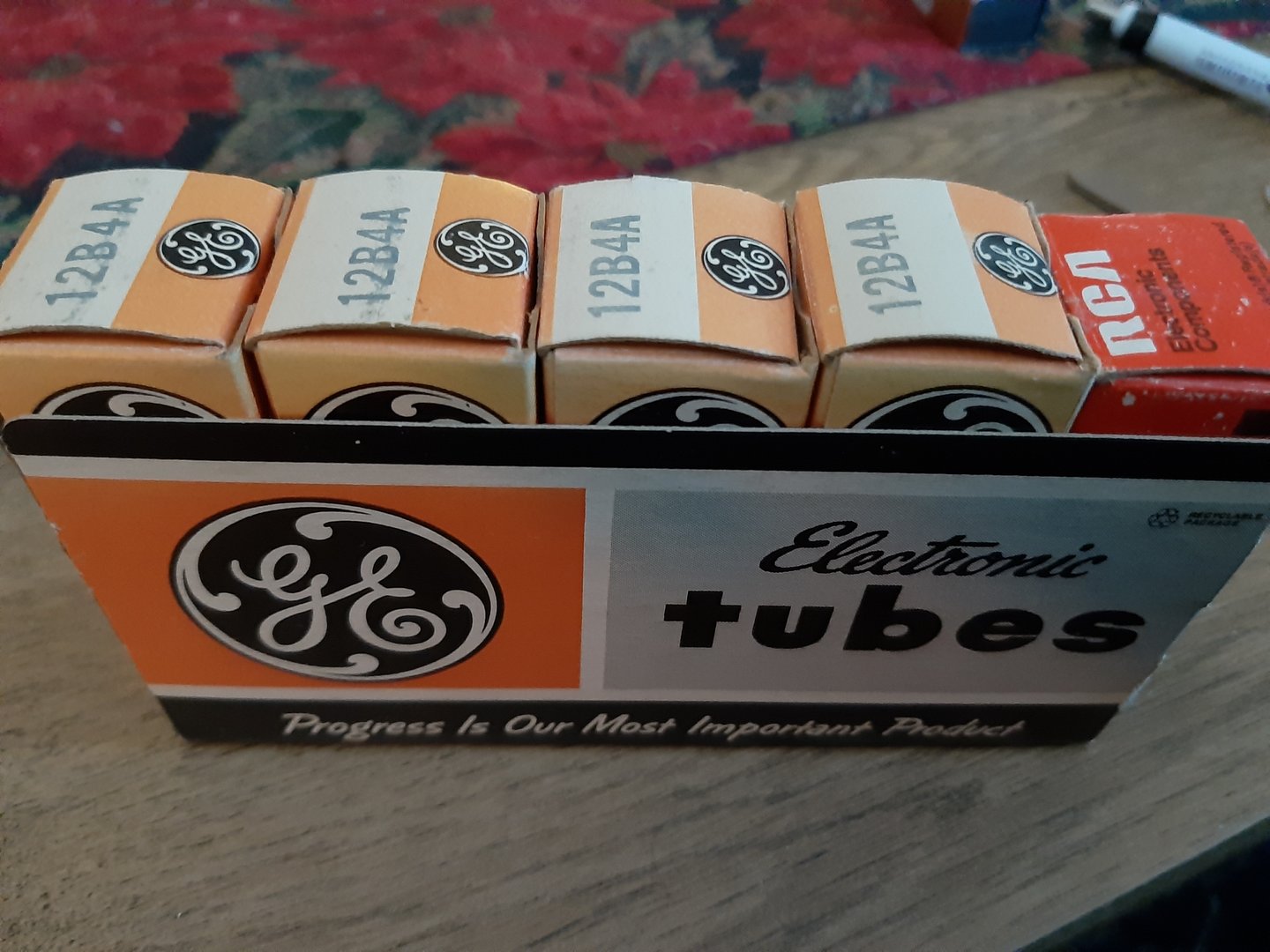

    blir muligens bygging av en kiss preamp versjon etterhvert,var så heldig å komme over 4stk nye og ubrukte 12b4a rør.
    Eneste problemet er at jeg har mange prosjekt som er påpegynnt og ikke ferdig og som samler seg opp.
    Eneste problemet er at jeg har mange prosjekt som er påpegynnt og ikke ferdig og som samler seg opp. Vis vedlegget 682514
    Loddet sammen en 12B4A sak for noen år siden. Dro 12-15mA per kanal, litte grann mikrofoniske av og til, men veldig dynamisk og flott lyd. Stå på!!
    Ferdig med 12b4a,mener å huske hvert rør drar 10 ma,merket lite til mikrofoni.
    Oppfattet også 12b4a som veldig dynamiske,virket som den spillte veldig bra.

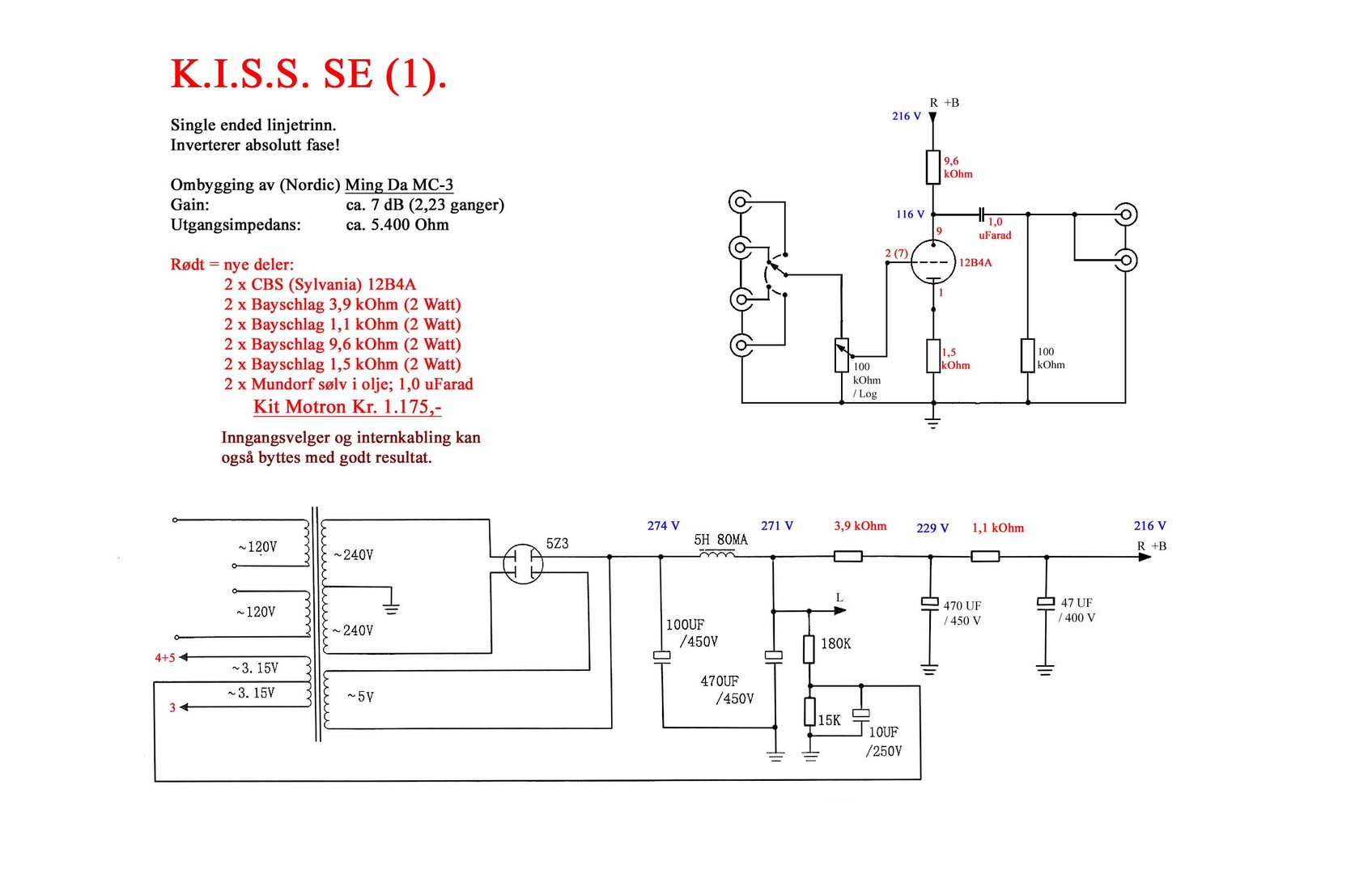

    beautiful den lille preampen , Nysjerrigheten min ; får du den støy svak og ?
    Hva er gain ?

    Ja ble fin på avstand,men messingen har fått noen feite fingermerker som jeg ikke klarer å få bort,så om det blir bygget vidre så må det bli med ny plate på toppen.
    Gain er i følge skjema ca 7db.
    Følte den var ganske stille med tanke på at den er bare smelt i sammen,eneste støyen jeg hadde problemer med var støy fra likeretter,men det ble fikset med ny likeretter og 4x0,1 uf over likeretter bro..
    Men har ikke gjort noen målinger foruten bias og volt.
    Har bare brukt skjema på utgangs trinn og laget psu etter eget hode..

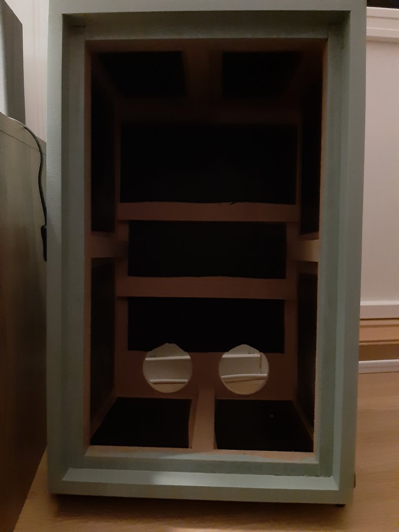

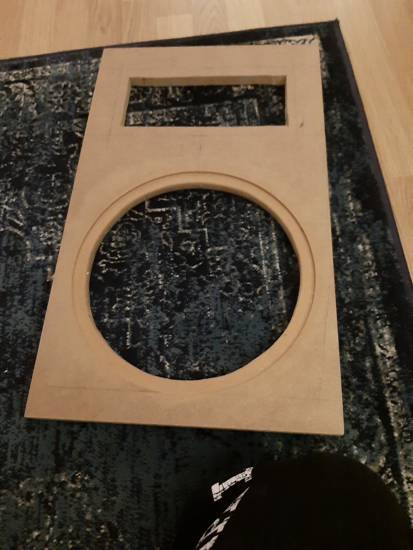

    Noen høyttalere også på gang,blir horn + 12 bass og aktiv deling.
    Regner med det blir aca på horn og tas5630 på bass.
    Innvendig vol blir 55l og bassrefleks blir tunet til 50hz
    Må bruke opp litt av elementer og forsterkere som ligger i bod og under sengen.
    Kona har funnet en farge disse🙂
    Ganske fornøyd med kabinett med tanke på at jeg ikke kan snekre.

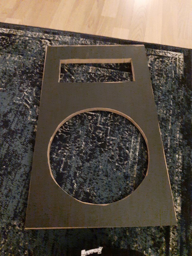

    Front bafflene blir skrudd slik at de kan skiftes om jeg vil bytte elementer og horn om jeg vil en gang.

    Ja ser jo profft det , Er det nye HT til hoved anlegget ?
    Ikke helt profft,men ser ganske greit ut,er høyttalere til anlegg nr 2
    Hadde det meste liggende så måtte jo finne på noe med det.
    Det eneste som måtte kjøpes var noen dayton horn..

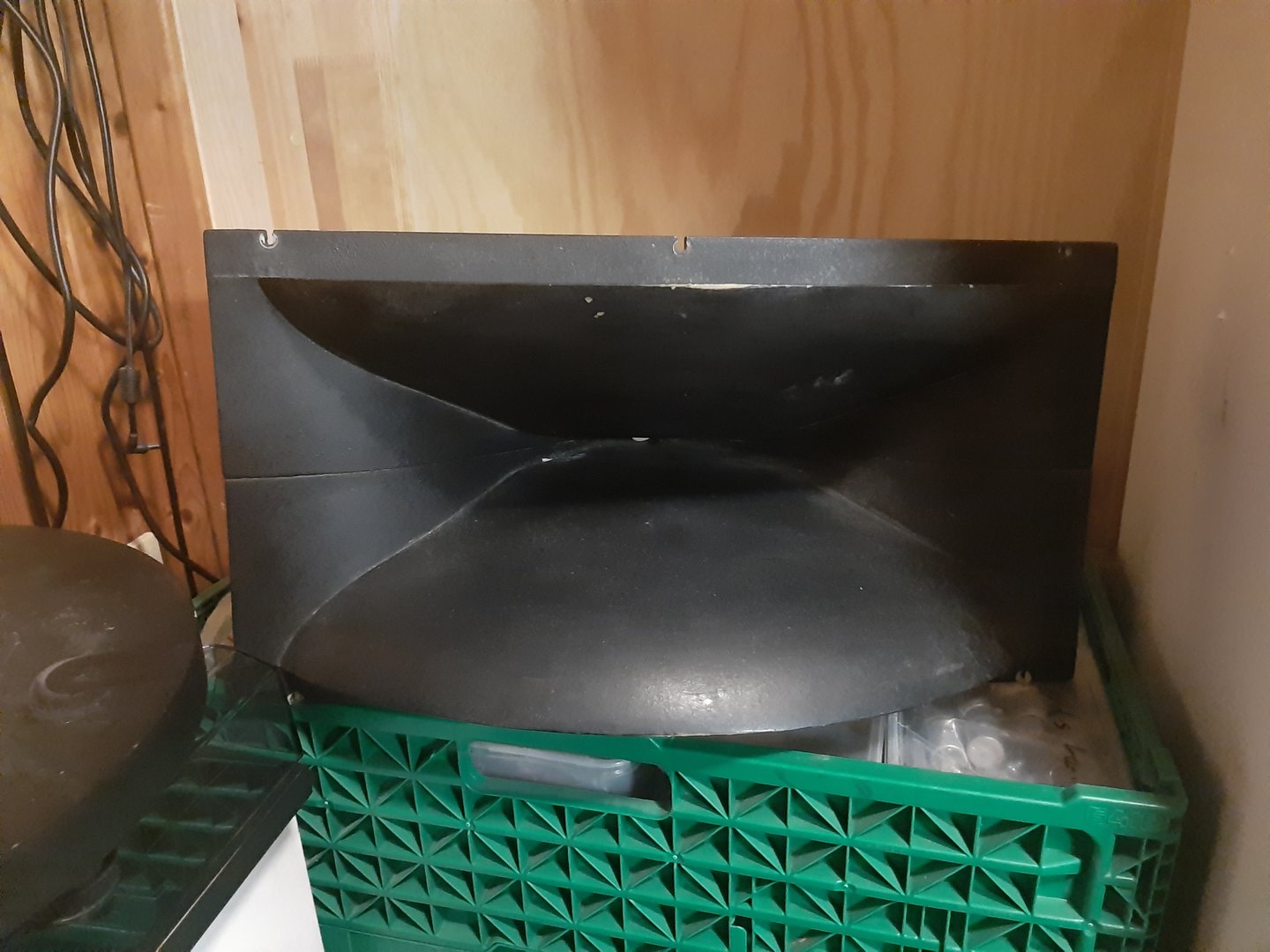

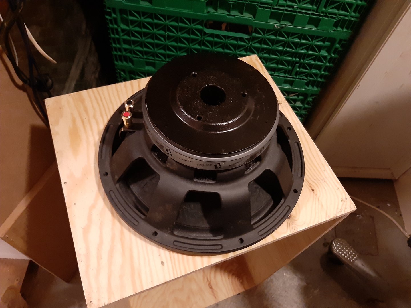

    Ser ut som det er tomt for dayton hornene jeg skulle ha,men må jo gjøre høyttalerene ferdig,så da blir det montert noe horn som jeg har liggende inn til vidre.
    Bassene er noen rimelige 12 thomann som egentlig var til et annet prosjekt.

    Lagt på demping på hornene også,veldig stor forskjell i resonans når en dunker på de,vet ikke om det er noe horn til stuebruk,men blir lyd hvertfall til jeg får de jeg skal ha.

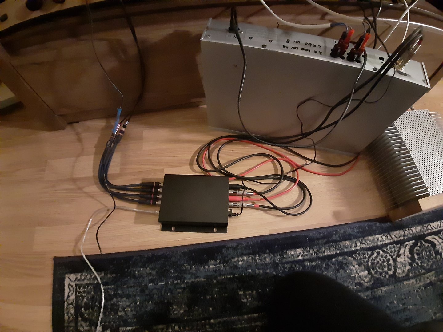

    Måtte jo ha et pent indikator lys på klasse d ampen 😆
    Den er satt sammen av en brukt audiopro smps strøm forsyning og en tas5630 fra ebay.
    Var ikke meningen at det skulle i et kabinett,men det virket jo greit så ble litt dumt å hive i skrotkassen.

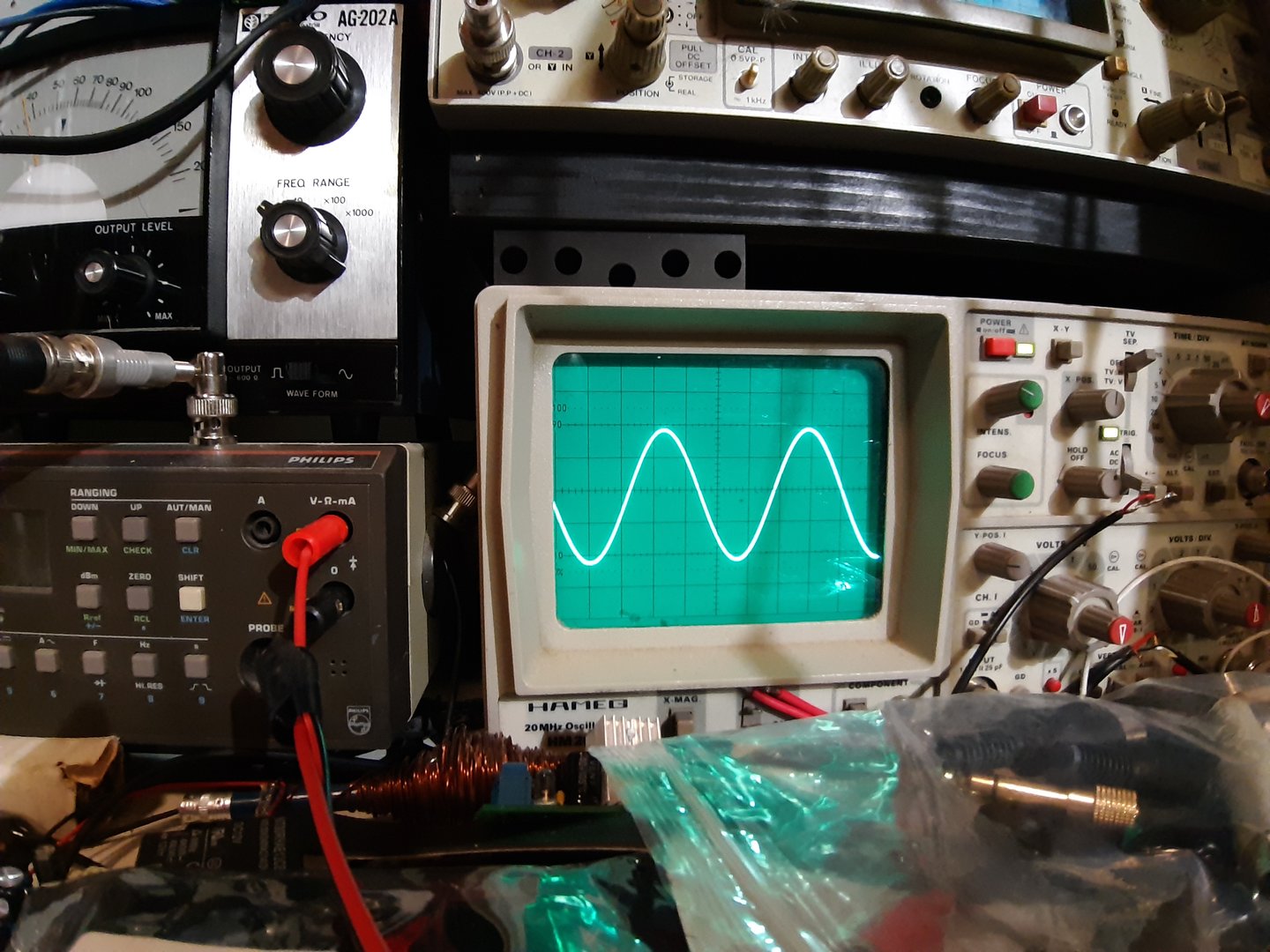

    Nå ble det lyd,masse ulyder i en kanal,men flyttet kabelen til gløding så ble det helt stille.
    Virker som det ble fin lyd.
    Så ble det litt måling og senere test på skikkelige høyttalere.
