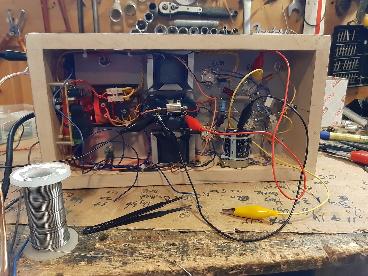

    El84se på gang,bare for kjekt.
    Skal helst ikke koste noe og bare bruke brukte deler og skrot.
    Kabinett var en gang tenkt å brukes til en preamp,utgangs transformatorer kommer fra kvalitetsprodusenten radionette👍,
    Trafo kommer fra storestudio.
    Kabinett er i eik og foliert stål.
    Skjema blir fra mullard 3-3
    Steinkare
    15.06.2004
    1.059
    430
    Blir det en single ended sak? Hvilken krets/inngangsrør skal du bruke? Utgangstrafoer?

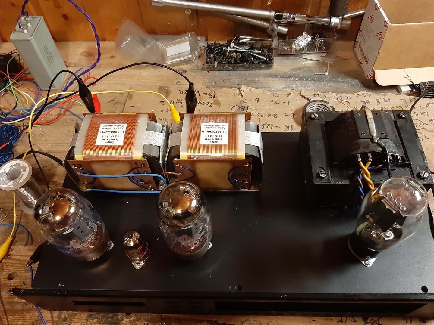

    El-retur
    08.01.2012
    2.313
    1.883
    Sauda
    Venter spændt på hvad du synes om dem. Jeg købte 2 af deres Earth Hubs fordi for doven til at lave dem selv.
    Litt spent selv,men nå er det snart ferietid og da blir det ikke gjort så mye vil jeg tro,mangler noen deler så må bestille det jeg mangler.

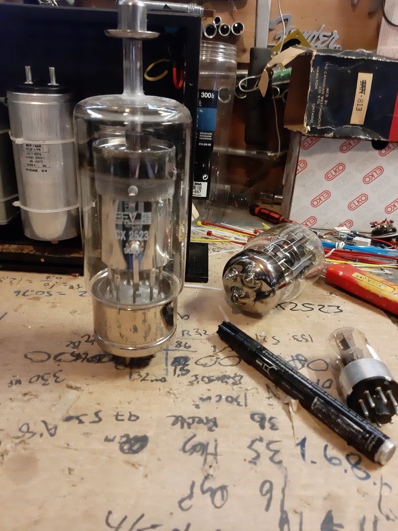

    Fikk litt rør av en venn her om dagen,var en del kjekt som 845,813,807,el34,6sn7,6sl7,12ax/at/au+ div likeretter rør+++
    Mye nytt + litt brukt.

    Sauda
    Ja var veldig heldig,var mer en det som vistes på bildet,får se om jeg kan bruke noe av de,var en del rare rør også.
    Har ikke så mye greie på det i grunnen,men var litt av hvert bla regulatorer og div dioder.

    Ble til og med lyd ,ikke så mye god lyd,en del støy,susing og ulyder. Vis vedlegget 647812
    Hvilket inngangsrør brukte du? Min ble helt tyst.Se denne, hvis du ikke alt har lest dette? http://www.valvewizard.co.uk/Grounding.pdf Tok midtpunktet fra glødinga og brukte en 240k og en 68k i serie, med en 47uF i paralell med siste resistans. https://www.diyaudio.com/forums/tubes-valves/8229-biasing-heater-supply-ground.html Se post 6 i denne linken. Og i tillegg en 150 Ohms motstand i paralell med en 0,1uF kondis mellom sjassijord og jordskinna. Min er helt tyst når dette er gjort. Glødeledningene såg veldig bra ut, og kan ikke gjøres mye bedre.

    Hvilket inngangsrør brukte du? Min ble helt tyst.Se denne, hvis du ikke alt har lest dette? http://www.valvewizard..uk/Grounding.pdf Tok midtpunktet fra glødinga og brukte en 240k og en 68k i serie, med en 47uF i paralell med siste resistans. https://www.diyaudio.com/forums/tubes-valves/8229-biasing-heater-supply-ground.html Se post 6 i denne linken. Og i tillegg en 150 Ohms motstand i paralell med en 0,1uF kondis mellom sjassijord og jordskinna. Min er helt tyst når dette er gjort. Glødeledningene såg veldig bra ut, og kan ikke gjøres mye bedre.
    Brukte 2stk ef86 rør,ikke sett så mye mer på den enda,begynnte heller å fikle med en kt88se.
    Valvewizard har jeg lest,mye fin info der
    Tror gløde ledningene ser ok ut,skal sjekke ut linken😀
    Ble din el84se bra,fornøyd med lyden?

    Montert i sammen en kt88se forsterker sammen med lundahl utgangs trafoer.
    Magler spoler i strømforsyningen..
    Selfølgelig brukt brukte ting som feks phillips trafo og kabinett.
