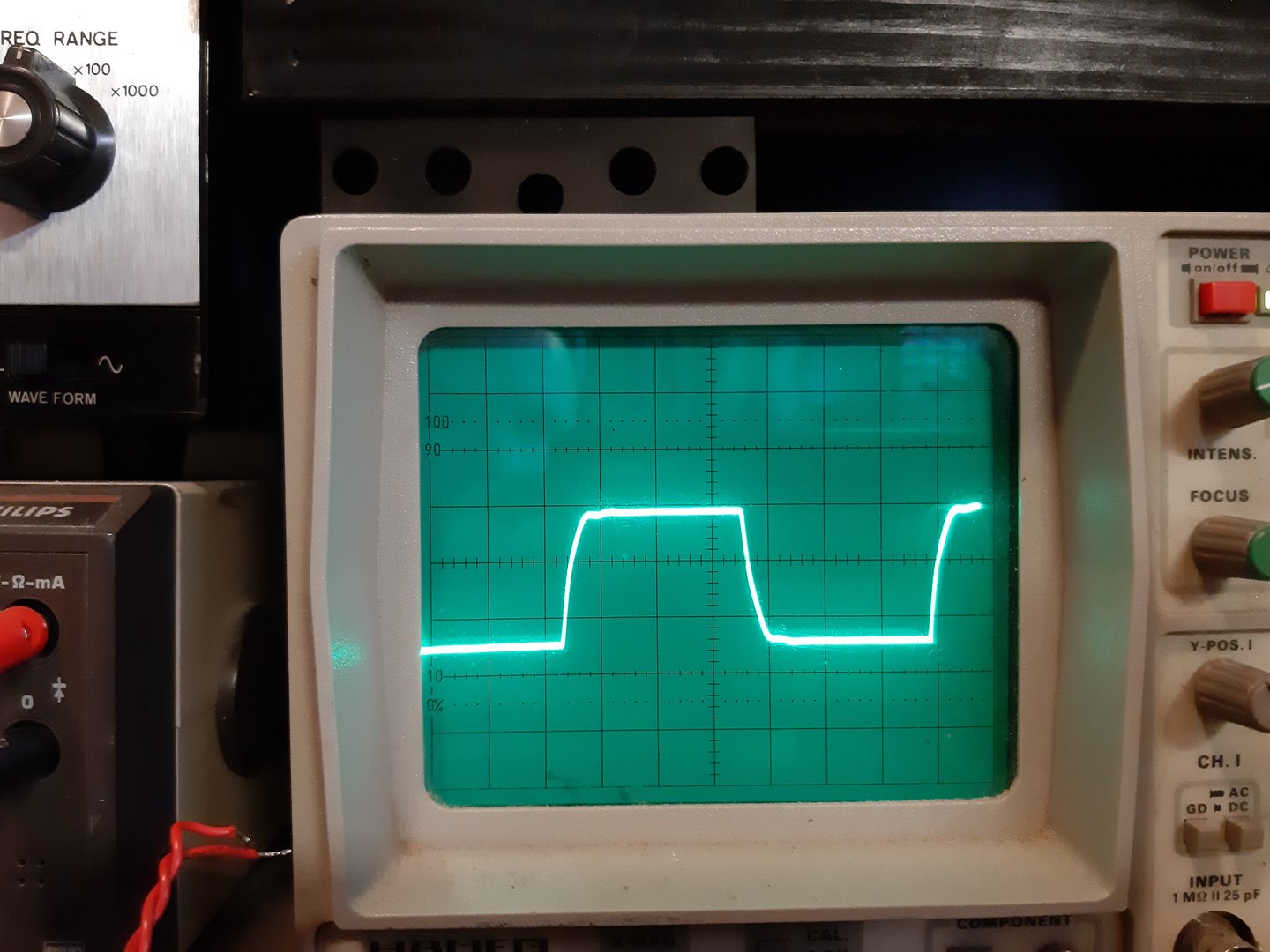

    Monterte scoopet på rørforsterkeren og det så slik ut
    Første bilde viser 1w 1khz
    Andre bilde viser 1w 10khz
    Tredje bilde viser max effekt før klipping
    1khz,ble nesten 3w 8r i triode kobling😆.Husker ikke forvregning,men var en del,men virker som det er veeeldig fin lyd i denne forsterkeren,ble også veldig fin lyd med noen monitor audio høyttalere som jeg hadde liggende..

    En godt konstrueret transistor forstærker kan have ret firkant ved 100.000 kHz eller mere. Men lyden er jo det vigtigste.
    Ja transistor forsterkerer ser mye bedre ut høyere opp i khz,men nå har jeg ikke så mye peiling på scoop å slik,men håper på å lære underveis..
    Viktigeste er jo at det låter fint og måler ok.

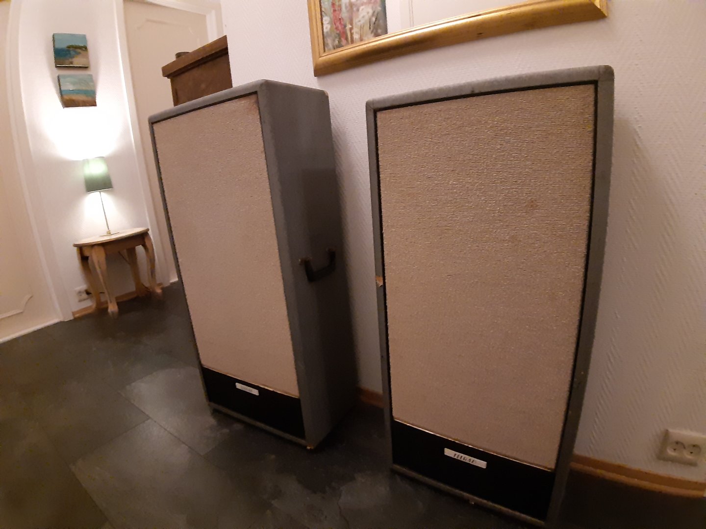

    Så var det tid for shine av huset,blir noe skifting av gulv,maling og div lister,ser også ut til at det blir et lite hifi/tv rom også som må deles med 16 åringen i huset..
    Regner med å muligens begynne på et lite sub prosjekt siden jeg har dsp,forsterker og sub liggende,kanskje det også blir noen baffler etter hvert..
    Angret litt nå at jeg solgte snell og kef høyttalerene jeg hadde liggende,så da blir det noen kjempe små monitoraudio inntil vidre..

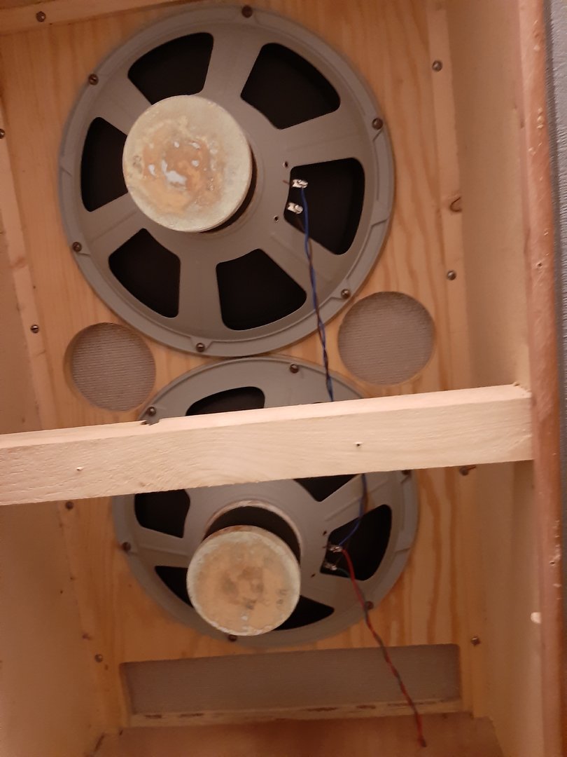

    Fikk tak i noe telrad kabinetter her om dagen,knall tøffe.det ene kabinettet har forsterker med ecc83 og 4x el84 + 2x12 seas.
    Det andre er utstyrt med ecc83 og 2x el84 + 2x10
    seas.
    Er også rør preamp med,men mangler trafoen.

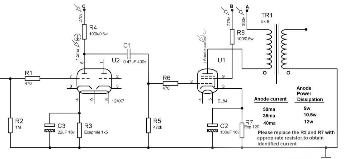

    En annen forsterker på gang,laget av diverse alu/stål og skrot som jeg har hatt liggende,tror det blir fint etter litt lakk og foliering.

    Skjema kan jeg legge ut litt senere,men en del av verdiene feks til bias på driver rør og utgangs rør stemmer ikke og psu ble laget etter eget hode..

    Legg merke til feilkoblingen på gløding 12ax7.
    R3 og c3 skal på nr 8
