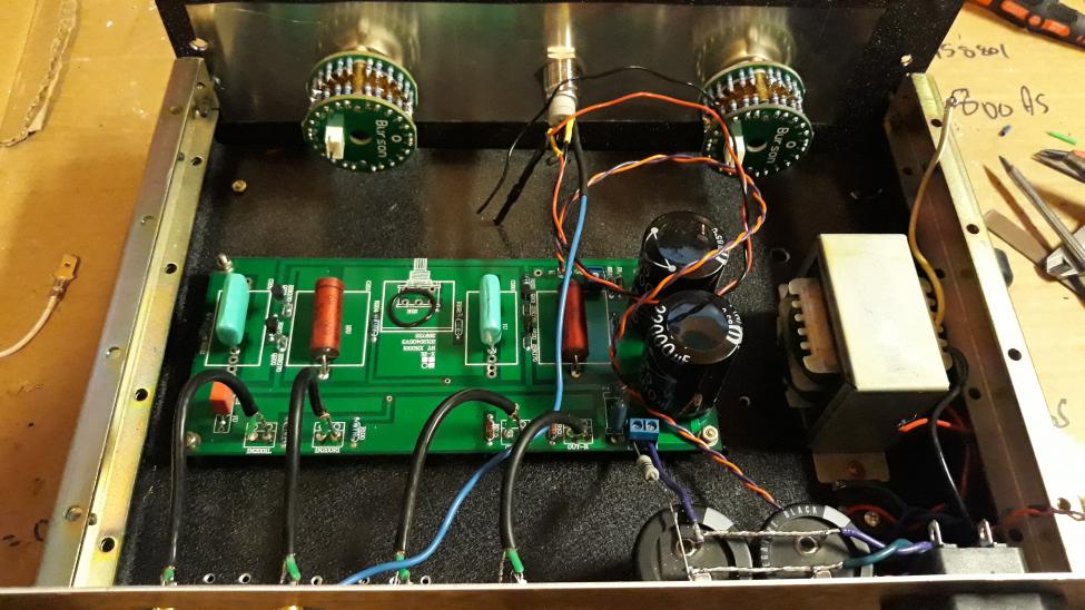

    Bygget meg en B1 for noen år siden. Din ser fin ut. Bruker selv LM317 til å stabilisere spenningen. Låter veldig bra sammen med et NAD effekttrinn. Hva slags kondenator har du på utgangen? Å finne lav volt kondiser av bra kvalitet og på 10uF er ikke alltid enkelt.
    El-retur
    08.01.2012
    2.313
    1.883
    Sauda
    Håper den låter ok,vurderte selv lm317,men ble vanlig strømforsyning med r i mellom kondisbankene.
    De røde er 10uf ero mkc 1860 63v
    De andre er arco 1.06 1uf 250v.
    Vet ikke om de er gode,men får se om de lyder ok.
    Har vel egentlig tenkt å muligens bruke den som buffer mellom rørpre og forsterker pga mye forsterkning i preamp.

    Er mest glad i standard strømforsyning så lenge det ikke støyer,har brukt store regulatorer i en jhl2003,den låter i grunnen bra,shunt har jeg ikke greie på,men hadde kanskje vært noe og satt seg inn i en gang.
    Fått prøvd b1 i 5 min og den fungerer fint uten støy og slikt,tenkte den skulle få spille sammen med aleph mini siden den har lav ingans imp (10k)

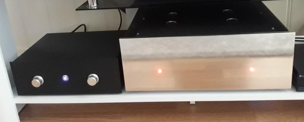

    Mange fine farger og litt rotete innvendig,ligner litt på hegel:p
    Byttet ut trafoene med noen som er litt større og som har lavere spenning.

    Testet hiraga og b1 buffet i dag,virket ekstremt bra på klipsch.
    Veldig anderledes i lyden i forhold til pass aleph som også er veldig god.

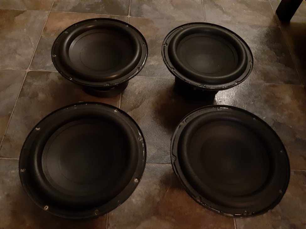

    Blir også muligens bygging av sub med 4stk 8 basser og thomann dsp,håper den er brukende til sub,må jo være rimeligeste dsp på markedet.https://www.thomannmusic.no/the_t.r...Tub7VOiiv4TPbRKTuF5dAZm77YNkF3vhoCxE4QAvD_BwE
    Står også noen snell type j iv som venter på refoam,blir kjekt å teste disse.
    El-retur
    08.01.2012
    2.313
    1.883
    Sauda
    Noen som ser hvilken basser det er eller hvor de kommer fra?:p

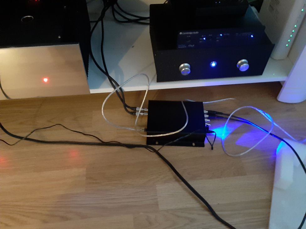

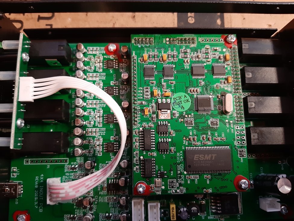

    Prøver thomann dsp,støyer ikke,virker transparent og legger ikke noe fra eller til,virker også lett og jobbe med.
    ePi
    10.04.2003
    1.795
    1.669
    Hva er maks delay per kanal? Kunne ikke se noen info om det i manualen.
    ePi
    10.04.2003
    1.795
    1.669
    Oi, det var i tilfelle mye. Kan det være centimeter i stedet for meter?
