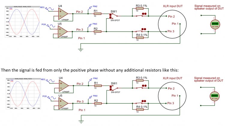

    Jeg måler CMRR på følgende måte som skal være IEC60268-3 standarden:
    1. Først sjekker jeg hva det differensielle signalet ut fra bufferet er med 1V inn. (På ditt kort er det 1V ut siden gain er 0dB)
    2. Så kobler jeg med en jumper på kabelen vekk ene fasen fra UPV og driver begge fasene inn til bufferet fra en fase på UPV. (SW1 på bildet) Derfor må jeg også øke spenningen på UPV til 2V slik at det blir 1V i forhold til jord.
    3. Jeg måler det resulterende differensielle signalet som kommer fra bufferet.
    4. Dette blir gjentatt med 10Ohm skjev belastning som også velges med jumpere på kabelen.
    Her er et bilde av det lille kretskortet som sitter på kabelen. Gul jumper velger mellom diff-mode og common-mode.
    Ved å fjerne henholdsvis blå og rød jumper simulerer jeg 10 Ohm skjev kildeimpedans

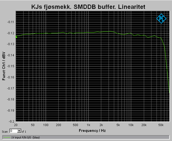

    Linearitet.
    Litt rufsete sa du? Litt økning i øvre mellomtone? Sjekk skalaen!
    +/- 0,003dB fra 20Hz til 20kHz.

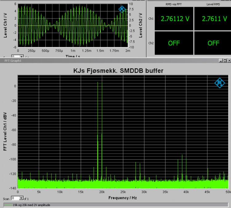

    IMD:
    Sidebåndene ligger 116dB under signalene ved 19kHz og 20kHz. Disse ligger på 2V hver. 1kHz ligger over 120dB lavere. Dette er helt topp.

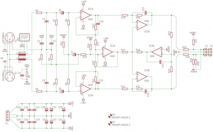

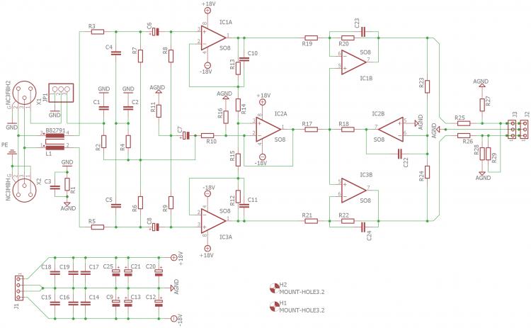

    Dette bufferet måler jo helt utmerket, og så vidt jeg husker var det ikke overdrevent hårete op-amper her heller. Det betyr at ideen om at vi også unngår 4x noise på differensialtrinnet holder vann. Hadde vi kjørt differensialtrinn med samme op-amper er jeg sikker på vi hadde endt på over 5µV støy.
    Men jeg kunne tenke meg å sette fokus på C1, C2, C4 og C5. Jeg tror at disse bidrar til at CMRR synker såpass ved høyere frekvenser. Det kan hende verdiene er der de må være for at disse op-ampene skal kjøre 100% stabilt, og bytter man op-amper er man fort over der hvor layout blir eksponensielt mer komplekst... Men for å spørre sånn da: er det noe å gå på ift å senke verdiene på disse kondisene uten at det går ut over noe?
    Legger for ordens skyld ved den siste skjematikken til KJ:

    Jeg tror egentlig vi kan forutse med rimelig god sikkerhet hva som skjer. Med CMRR skjer det fint lite. Med støy øker den trolig til ca 3µV, og forvrengningen vil være signalavhengig, så den forvrengningen inngangstrinnet produserer med 1V inn vil vi fortsatt ha med 1V inn, og den utgangstrinnet produserer med 4V ut vil vi fortsatt ha ved 4V ut.
    Men for all del, målinger er alltid interessant.
    Vis vedlegget 569602
    Det er jo hårete opamper KJ har brukt. OPA1612 er den opampen med lavest THD+N i dag.
    Ulempen med å redusere verdien på disse kondisene er at man slipper inn mer HF på inngangen.

    Det fremgår jo rimelig tydelig av bildet også. Lurer på om KJ brukte noen andre på en tidligere versjon elns?
    Uansett, da er jo åpenbart oscillering og slikt ikke noe stort problem.
    Men disse kondisene har jo først og fremst noe med HF å gjøre, og siden de er første ordens filtre har de uheldige bieffekter veldig langt utenfor sitt tiltenkte arbeidsområde, så hva om vi kunne laget dette som 2. eller høyere ordens filtre i stedet?
    Jeg beundrer ditt mål om å forbedre allerede svært gode tall. Slikt likar vi. Men 10 Ohm forskjellig kildeimpedans er mye i et vanlig Hi-Fi anlegg, og ser vi på ytelsen med lik kildeimpedans så er CMRR på nesten 100dB ved 20kHz. Helt ærlig mann: Er det ikke nok?
    Når man vrir og vrenger på en krets lærer man den å kjenne, og man lærer også hvor risikoene, grenseverdiene og potensialet ligger.

    Men Armand , hvis det ikke er for mye å be om. Dersom noen kobler til en surrerundtreceiver, ubalansert, kortslutter negativ til jord, og kjører signal med 300 ohm utgangsimpedans på positiv pinne... Hvordan ser det så ut?
    Det går vel ikke så bra. Signalet må ligge mellom fasene. Det er jo det som er anbefalt av Rane også. Slik som her:
    Vis vedlegget 569612
    Poenget er at å koble sammen pinne 1 og 3 for å mate en balansert inngang ikke er uvanlig. Selv om vi vet at det ikke er optimalt så hindrer ikke det folk i å gjøre det, og det gjøres i veldig stor utstrekning.

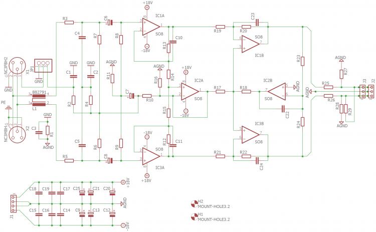

    Det er med OPA1612 hele veien. Den har en inngangsstøy på 1,1 nV/sqrt(Hz). En utgangsstøy på 1,88 µV er ganske i tråd med simuleringene i TinaTI med 40 kHz båndbredde, og i pakt med en støytetthet på omkring 9,2 nV/sqrt(Hz), så vi klarer ikke å omgå 4X svekkelse i støyytelsen fra SE til balansert, men det er fortsatt utmerket.
    Jeg tror ikke jeg monterte C1 og R2. R4+C2 & C4+C5 er en del av bootstrapen og toleransene her er ikke veldig kritiske for CMRR ved «lave» frekvenser. Disse kondensatorene er først og fremst for å begrense HF på inngangen til opampene. Dersom alle andre komponentverdier er perfekte så gir 100 pF og 10% toleranse på C4 & C5 en worst case CMRR på 100 dB ved 5 kHz. Jeg husker ikke om jeg monterte 100 pF eller noen høyere verdier her - 330 pF eller kanskje 1 nF.
    De kondensatorene som er kritiske mht konvertering av CM til DM i det skjemaet er C23 & C24, med 33 pF og 5% toleranse så gir missmatch her en worst case CMRR ved 10 kHz på ca 80 dB og en gradvis svekkelse av CMRR med ca 20 dB pr dekade ved høyere frekvenser (ca 60 dB ved 100 kHz). Mismatchen her gir en konvertering av common mode til differential mode. Dvs siden jeg har vært heldig med verdiene på R19, R20, R21 og R22 (som er de motstandene som er kritiske mht CMRR), og får en CMRR nede på 100 dB så starter worst case svekkelsen av disse to kondensatorene nede ved 1 kHz.
    Dersom vi på mystisk vis klarer å matche disse to kondensatorene (C23 og C24), så skal «differential mode» CMRR på utgangen bli ganske frekvensuavhengig opp mot 100 kHz. Mens CMRR med «ubalansert» utgang skal bli frekvensuavhengig opp til ca 500 Hz med et «CMRR-gulv» på 100 dB og ca 5 kHz med et «CMRR-gulv» på 80 dB.
    C22 svekker også CMRR med «ubalansert» utgang, men ikke med «balansert»/«differential mode» utgang. Det vil si at den bidrar til svakere demping av common mode fra inngang til utgang, men den bidrar ikke til konvertering av common mode til differential mode.
    Mht stabilitet er det også C22, C23 og C24 som er viktige (ev. også C10 og C11 dersom det brukes forsterking på inngangstrinnet).
    Mht Armand sine målingar så er jeg er litt undrende til forskjellen i HF-CMRR mellom balansert og ubalansert kildeimpedans. CMRR burde ha vært likere.

    Hvor viktige er forresten C6 og C8? Fristende å få dem vekk, kanskje heller sette inn en DC-servo.
    Men siden førstetrinnet ikke er inverterende kunne man jo sett for seg å bruke en slik variant:

    Åh, jeg trodde han hadde valgt noe helt annet jeg. Jaja, så feil kan selv jeg ta :rolleyes:
    Jeg har en plan om å prøve LM4562 også, men på første forsøk som disse to kortene er, så gikk jeg rett på OPA1612 med kladdeloddinger ...
    KJ
    Det er nettopp det som er poenget mitt. Det burde logisk sett ha sammenheng med at C4 og C5 går rett til fast jord via C2 i stedet for å følge servoen. Dette reduserer logisk sett impedansen mot jord ved høye frekvenser (uten at jeg vet komponentverdiene her), og det (høy impedans mot jord) er jo første bud for å beholde høy CMRR.
    Vis vedlegget 569614
    Det eneste C6 og C8 skal bidra med er DC-beskyttelse på inngangen. Dersom DC på inn og utgang er ukritisk eller kontrollert på andre måter så kan de unngås. Jeg har valgt så store verdier (220 µF, 25 V) at de ikke skal påvirke LF-CMRR, frekvensrespons eller forvrenging i nevneverdig grad. På frekvensresponsen er Høypass - 3 dB ved ca 0,02 Hz. 20% mismatch på disse to kondensatorene svekker CMRR ved 80 dB under ca 0,8 Hz . For praktiske formål så kunne de kanskje ha vært på f.eks. 33 µF uten nevneverdige lydlige konsekvenser.

    Det gjør alltid litt vondt å se kondensatorer i signalveien, spesielt om det ikke er fast spenningsfall over dem.
    Fristende å la seg inspirere av denne servoen her:

    Hadde det vært mulig å få gjort noen målinger av den, satt opp som et "linjetrinn" med f.eks. 6dB forsterkning ?
    Mvh.
    Johnny
    Det kommer til å fungere helt utmerket. bare å bytte to presisjonsmotstander. Ingen vits å gjøre målinger. Det blir det samme, men ca. 3uV noise.
    Planen min var at ev forsterking settes av R12, R13, R14 og R15 i kretsskjemaet under (MERK på kretskortet har andre nummer ...)
    569602-differensielle-inngangstrinn-en-bittepitteliten-nerdetra-d-532410d1551742322-differensiel.jpg
    Som ren buffer uten forsterking så er det bare R14 & R15 som er i bruk (3K3 ohm trur eg det var), mens R12 og R13 er 0 Ohm. Toleransene på disse motstandene er ukritisk mht CMRR og 10% toleranse gjør ikke nevneverdig forskjell på CMRR. En kan også sette forsterkingen med presisjonsmotstandene R19, R20, R21 og R22 (disse har også andre nummer på kretskortet), men da endrer vi også forholdet til common mode forsterkingen (R17 & R18 i kretsskjemaet over). Selv om motstandsverdiene i common mode loopen har vist seg ikke å være kritiske mht presisjon vs CMRR så har jeg ikke testet med ulik common mode og differntial mode forsterking. Det er noe å eksperimentere videre med - dvs å redusere CM-forsterkingen så mye som mulig uten at det ev leder til andre uønskede konsekvenser ?
    KJ

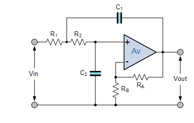

    Poenget med den kretsen jeg postet der var ikke DC-blokk men 2. ordens lavpassfilter.
    Mvh.
    Johnny
    Vis vedlegget 569617

    Logisk sett vil vel forskjellen i gain mellom IC1B og IC3B kunne ha betydning for oversetting av CM til DM. Det, skulle egentlig være det som, ved siden av jordimpedansen, har avgjørende betydning for CM-DM. Egentlig har jo ikke CM-servoen noen betydning på CM-DM, den spiser bare CM fra signalet etter sistetrinnet.
    R12-15 til gain, postet ikke jeg en slik krets tidligere? Jeg tegnet i hvertfall en, men der satte jeg inn 4 like motstander i serie på hver side av nullpunktet slik at man kunne bytte mellom ulike gain-innstillinger ved å tappe signalet på ulike steder, og samtidig jevne ut temperaturelatert avvik.

    Jeg liker tanken på feed forward. Det er så stabilt, men det tar ikke hensyn til symmetriavvik i utgangstrinnet da.
    Men du skrev noe...:
    Hva mente du egentlig med det?
    Den jeg simulerte i innlegget du linket til ga 1,7µV til 20kHz. Så vidt jeg forstår klarer protoen din 1,85µV til 40kHz. Dette må da, om jeg ikke husker feil, fullstendig grusing av instrumentforsterkere? Eller mente du noe annet?
