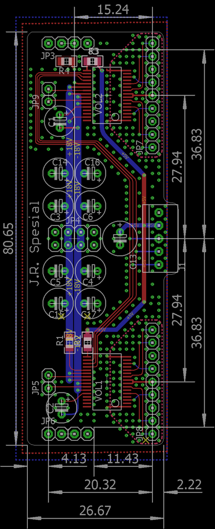

    Første skisse av datterkort J.R. Spesial :cool:
    Det er litt ekstra kronglete at muses 72320 skal ha motstander i serie med 5V og jordpinnen til 5V. Kontrolleren fra volumkontrollen din mangler. Den får vel plass midt på der det nå er en fem polet MTA kontakt, og så må det inn en ny grensesnitt kontakt til kontrolleren. Vi få se nærmere på det utover høsten.

    Hei @KJ :love:
    Wow!! Herlig !!!
    Dette blir et spennende prosjekt til høsten ! Tusen takk for at jeg får ta (en liten) del i prosjektet ditt ! :love:

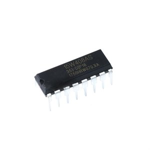

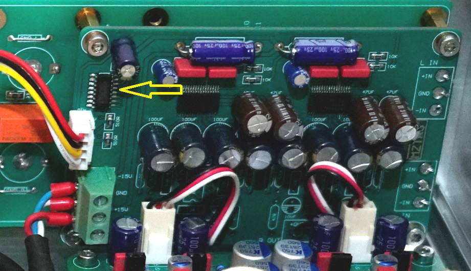

    Ja, det burde være plass til kontrolleren + en kontakt på datterkortet.(y). Kontrolleren er en STC15W408AS.
    stc15w408as-35i-dip16-stc15w408as-dip1656363363467.jpg Skjermbilde 2022-06-25 005604 styring.jpg
    Før dette prosjektet, skal jeg få satt tilbake J.R spesial kortet i pre-ampen og få tatt en ny måling hos @Armand .(håper dette lar seg gjøre ila. sommeren ?).
