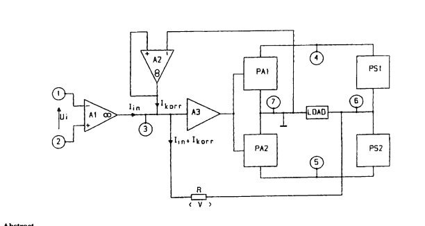

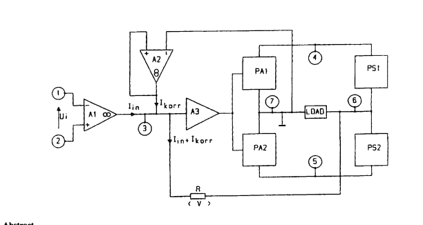

    Dynamic Precision DP6,4 skal være bygd etter denne patenten (så vidt jeg husker på sviktende hukommelse) :
    https://patentimages.storage.googleapis.com/db/84/de/b96aa741f881e1/WO1998005119A1.pdf
    Her er midtpunktet i strømforsyningen (PS1 & PS2) koblet «hot» til høyttalerterminalene mens utgangstrinnet (PA1 & PA2) driver signalet mot «jord»/common/GND/«0V». Etter det jeg forstår er det en kobling som har vært brukt en del i PA-forsterkere til studio og scenebruk, men jeg sliter med å finne referanser til dette.
    Vis vedlegget 857709

    Er ikke det mest interessante med den der at den har referanse fra midtpunktet på psu til selve forsterkerkretsen slik at den regulerer seg etter avvik i spenningsbalansen?
    Det er mulig den er «selvbalanserende». Jeg har ikke har en «intuitiv forståelse» av kretsen, så jeg er ikke sikker. Patentet fremhever at drivertrinnet kan ha lavere forsyningsspenning, mindre spenningssving og mindre effekttap, foruten lavere forvrenging. Videre fremheves det at drivertrinnene frem til (ikke med) strømforsterkeren kan standardiseres uavhengig av maksimal effekt/spenning ut av forsterkeren, og at effekttransistorene på utgangen ofte ikke behøver å isoleres fra kjøleprofilen og chassisjord. DP 6.4 målte jo helt strålende på benken til High Fidelity (DK) i hine hårde dager.
    Ang PA referansen så viser pantetet til et annet patent fra Crown, dette:
    https://patents.google.com/patent/WO1998005119A1/en

    Til og med denne er nok garantert å ha en ordentlig drain pipe " fra power supply GND til chassi selv om prinsippet aviker normal amplifiers konstruksjon SE ,se andre svaret mitt om det
    Jeg vet ikke hva du mener med «drain pipe fra power supply GND til chassi».
    Halve morroa med det pantentet er at midtpunktet / «0V» i strømforsyningen til utgangen er flytende ift jord, enten det er signal, chassis, PE eller noe annet, og midtpunktet i strømforsyningen er signal ut med referanse til signaljord. Det har ikke noe å gjøre med om signalet inverteres på veien. Jeg så i forbifarten ikke noe om konstruksjonsprinsippene i bruksanvisningen til DP.
