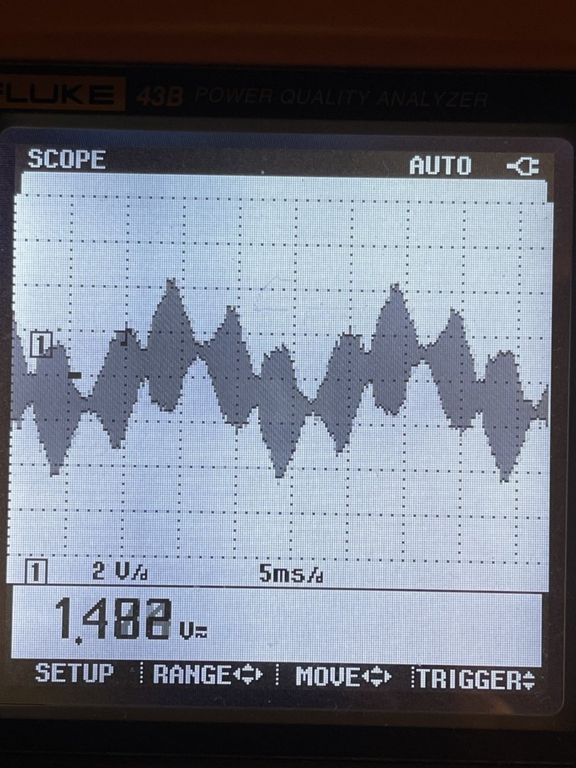

    Ikke rart jordfeil høres. Thd på 26% mellom fase/jord ved jordfeil.
    Vis vedlegget 858716
    Når spenningen er så lav som 1,4V vil THD øke selv om ikke støyen har økt. Dette er fordi THD er et forholdstall. Ut fra scopbildet kan det imidlertid se ut som at du har store mengder høyfrekvent støy. Men du må stille inn scopet til å se på andre frekvenser, eller sette det i FFT modus.
    Du må være så snill å slutte å skrive ting i retning av at "ingen" av "professorene" på HFS skjønner seg på støy på strømnettet. Det er feil selv om det er enkelte med fagutdanning som mener det ikke er et problem.
    Støy er vanskelig, og det kan være krevende selv for erfarne gode fagfolk å finne årsakssammenhengene. Jeg synes det er rart at du som har brukt så mye penger på remedier til skyhøye summer ikke vurderer å få en med skikkelig fagkompetanse til å se på dette for deg. Jeg tipper at en med skikkelig kontroll på disse tingene kunne løst dette for deg, og gjort det til en brøkdel av prisen også.

    L
    larsmartin
    Antar schaffner filter og noratel skilletrafo er laget billig og bra, men det kreves tydeligvis noe bedre for å tilpasses til bruk i hifi. Antar det kreves høyere kvalitet på alle komponenter enn hva som er laget for industri. Forbedring i lyd på hifirens fra industri er det hvertfall.
    Kan fint måle thd og støyen vises klart, men i scopemodus som er delt vises alt instrumentet takler. Måling er fase/jord på 1,5volt, den andre viser grei 236volt fase/jord. Men begge fasene er koblet til så antar dette kan være støyen som kødder lyden til ved jordfeil.

    Instrumentet klarer å måle mye mer nøyaktig enn det der.
    Fra databladet:
    I alle disse trådene viser du dessverre gang på gang at du har begrenset forståelse både av strøm generelt, og bruk av måleinstrumenter. Få noen til å hjelpe deg.
    Fra databladet:
    Vis vedlegget 858829
    Du får kjefte på fluke! Jeg kan zoome inn og velge manuelt, men i dette tilfelle står den på auto og er valgt av fluke som optimalt i forhold til input.
    Fluke kan jo ikke vite hva du vil måle.... Auto innstillingene fungerer sjelden.
    Zooming på digitale oscilloscop er også ikke rett frem siden det går ut over oppløsningen. Dette involverer ting som sample rate osv.
    Elevene på VG2 elektro lærer om disse tingene.

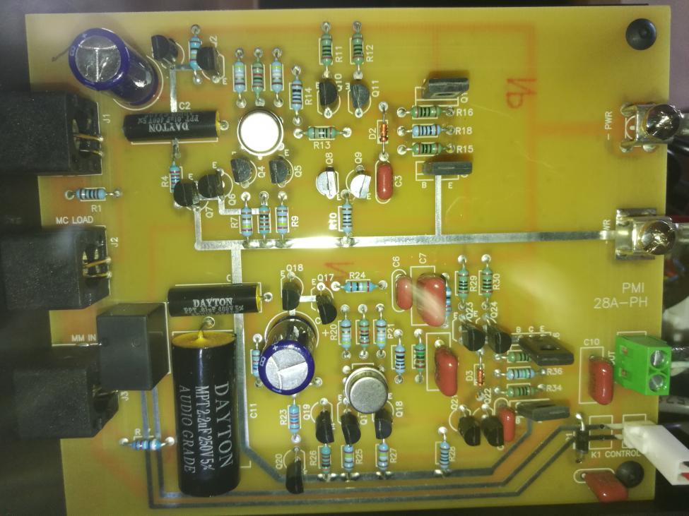

    Dette viser med all tydelighet den manglende praktiske erfaring og kunnskap.
    Som både parasound ved John curl og filterprodusenten ONFILTER påpeker, problemene øker jo lavere spenninger elektronikken jobber med.
    Ett effekttrinn vil vanskelig la seg påvirke.
    Noe annet er det med preamp og riaa trinn.
    Vis vedlegget 858763 Vis vedlegget 858764
    Vis vedlegget 858804 Vis vedlegget 858805
    Erfart fra virkelighetens liv, dvs i praksis.
    Og teori og praksis stemmer svært så godt overens.
    Som både Bollen i videoen og Rønnberg sier i mail til meg, kabler.....
    Hva er mellom støykilde og last foruten kabel?
    Så din erfaring er at støyen du får fra for-forsterkere og RIAA trinn som mottar signaler fra low output MC picuper osv er i området 2-150kHz eller 30kHz og 50kHz som beskrevet i teksten LM limte inn tidligere? Må innrømme at 50Hz fra 230V nettspenning oftere har gitt hørbare problemer her, hvis det har vært hørbar støy.

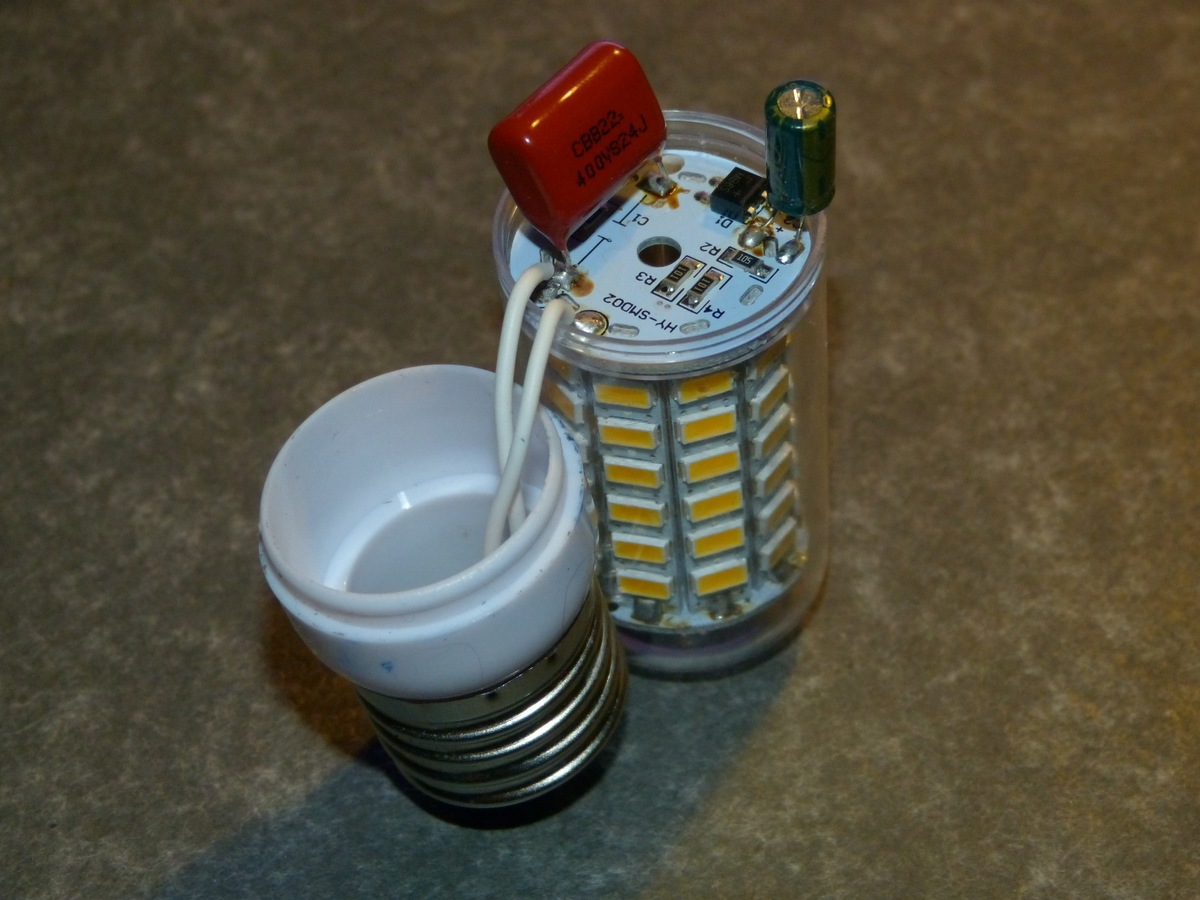

    Overgang fra kompakt lysrør til glødelamper var mildt sagt stor. Forskjell mellom LED og glødelamper ble heller liten.
    Og det opptrådte ikke som hørbar sus eller brom i høyttaler men som direkte forvrengning. MC låt som den ikke sporet skikkelig. Det låt like dårlig som en bilstereo fra 70 tallet på full guff med tilhørende forvrengning. Altså ikke hørende på.
    Dette er hva som kalles erfaring fra virkelighetens verden. Så finnes det varianter fra dette og ned til de som ikke er beheftiget med noe slikt.

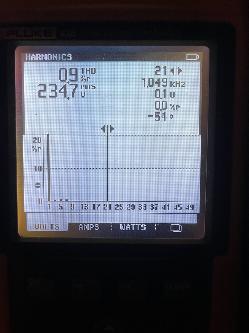

    Du legger sikkert merke til at tallene er oppgitt i %. Når du leser av verdier på harmoniske så må man vite hva det er i forhold til, hvor man måler osv.
    45te harmonisk (2250Hz) på 3% av 0,4V er ikke mer enn 12mV. Du er sikker på at ikke det er normale nivåer?
    L
    larsmartin
    Det er lave spenninger, men mange frekvenser. Jeg hører og ser jordfeil så noe påvirker. Dette er støy som ikke er der ved normale forhold.
    Her er andre fasen mot jord.
    21 harmoniske viser 0,1volt
    Når man har høyere støygulv i forsterkeren bør det ikke bety all verden...
    Armand
    13.08.2005
    3.675
    9.947
    Kongsberg
    Vis vedlegget 858896
    1050Hz skilte seg ut ja.
