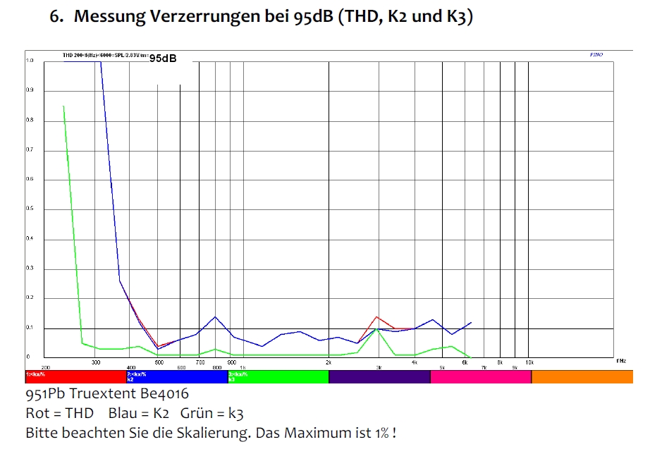

    Ikke veldig stort horn riktig nok og vet heller ikke hvor nøyaktige målingene er. Uansett pene tall.

    Du misforstår nok litt Bjørn.
    Poenget ligger i at en med kompresjonsdrivere og horn har høyere partikkelhastighet under akselerasjon.
    57.496
    111.550
    Utsagnet om at horn har høy forvrengning er ikke nødvendigvis noe som er universielt. En god hornprofil med tilhørende driver, brukt godt innenfor det frekvensområdet som et slikt relativt smalt bandpass vil være har faktisk meget lav distorsjon.
    En vilkårlig plast-tut foran en masseprodusert driver til $ 17.40... det er en helt annen sak selvsagt.
