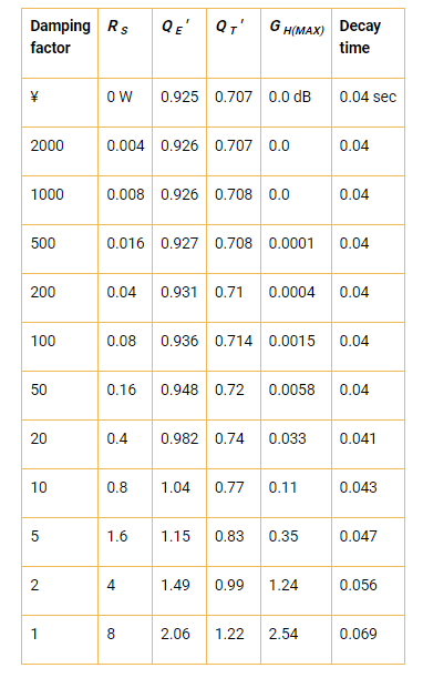

    Hvor er den tabellen fra?
    Jeg henger med på teorien Snickers snakker om i post 1425 (tror jeg).
    Men jeg ser ikke hvordan det han snakker om der tar hensyn til BEMF.
    Det kan hende jeg overdriver effekten av lav utgangsimpedans, men jeg har nå alltid intuitivt tenkt at når en tung membran har en hastighet som forsterkeren bestemmer seg for å stoppe på et tilfeldig tidspunkt så må den jo "holde igjen", og da er lavere utgangsimpedans bedre. Spesielt når det begynner å bli store bevegelser og masser.
    Det er hentet fra en artikkel jeg leste av Dick Pierce en gang i tiden, sikkert like utdatert som dette LTS greiene. Sto i Audioholics tror jeg, men fant ikke den i farten nå. Jeg ser godt hva du tenker og rent intuitivt skulle man tro at du hadde rett, men har nok større tro på mekanismene som Dick og Snick beskriver.
    At DF kan ha potensielt stor effekt på sluttresultatet er vi jo enige om. Betyr likevel lite for en hobbygjøk som meg med en holistisk tilnærming.
    Den tabellen er egentlig bare en utregning som viser hvordan forholdet mellom Q og decay er, og hvordan endring i Re påvirker dette.
    Vi kan diskutere til krampa tar oss hva som er "best kasse" men det finnes egentlig bare ett svar, og det er såre enkelt. Skal du ha perfekt impulsrespons må høyttalerne spille flere oktaver dypere enn det du skal bruke. Skal høyttalerne rulle av nederst i arbeidsområdet må avrullingen medføre en fasedreining, og utover rene faseskift (som man gjerne får med transmisjonslinje for eksempel) så gir samme frekvensrespons samme impulsrespons, uavhengig av om det er rommet, en bassport eller en EQ, driverens T/S-parametere eller en forsterker med høy utgangsimpedans som skaper frekvensresponsen.
    40.697
    44.582
    Tillater meg å hjelpe til:
    What can be seen from this analysis is that the frequency dependent attenuation due to the amplifier's output resistance is more significant than the effects on system damping. More importantly, these effects should not be confused with damping effects, as they represent two different mechanisms.
    However, these data do not support the assertion often made for the advantages of extremely high damping factors. Even given, again, the very conservative argument that ±0.1 dB deviation in frequency response is audible, that still suggests that damping factors in excess of 50 will not lead to audible improvements, all else being equal. And, as before, these deviations must be considered in the context of normal response variations due to manufacturing tolerances and environmental changes.
    Conclusions
    There may be audible differences that are caused by non-zero source resistance. However, this analysis and any mode of measurement and listening demonstrates conclusively that it is not due to the changes in damping the motion of the cone at the point where it's at it's most uncontrolled: system resonances. Even considering the substantially larger response variations resulting from the non-flat impedance vs. frequency function of most loudspeakers, the magnitude of the problem simply is not what is claimed.
    Rather, the people advocating the importance of high damping factors must look elsewhere for a culprit: motion control at resonance, or damping, simply fails to explain the claimed differences.

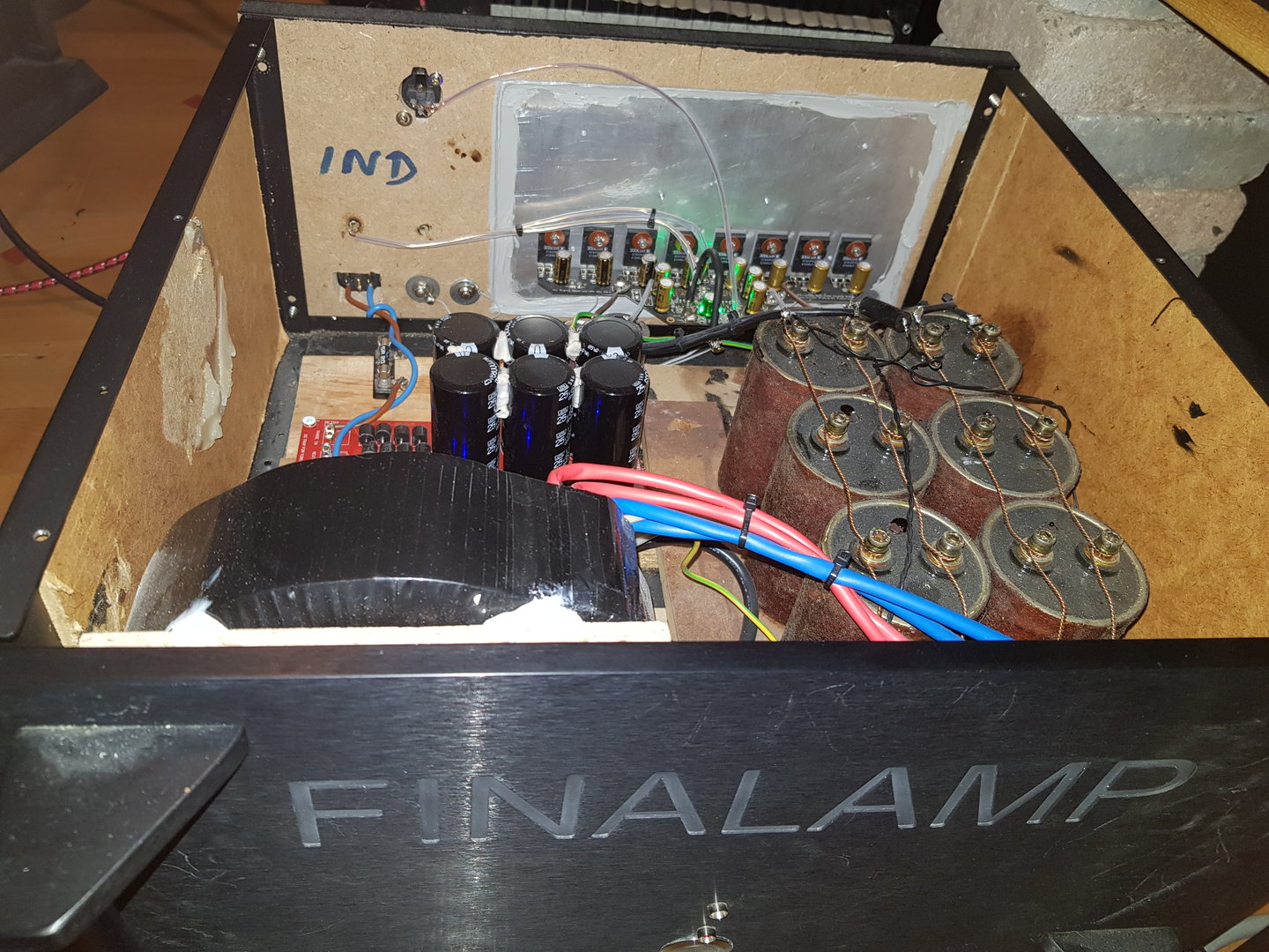

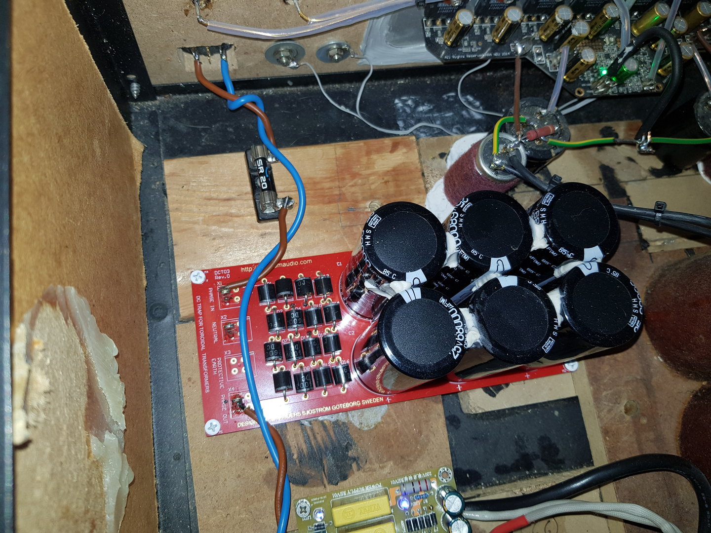

    Mine Holton 800 monoblok, som jeg har er bygget af Drossel og de fik navnet Final Amp, som navnet antyder, at nu var Drossel i mål med at bygge den Perfekte forstærker. Det var så en klasse D monoblok, og havde en kanongod basgengivelse.
    Drossel foreslog en ombygning af forstærkeren til en Holton 800 og det blev gjort. Det er længe siden, men en fremragende mellemtone gengivelse.
    Men den er ændret nogle gange, når Drossel eller jeg fik en ny idé.
    Den ene trafo brummede desværre.
    Der blev så skifter trafo til nye, og spændingen kunne så hæves med mere dynamik til følge. Højere klasse A end før.også. Det er så vigtigt med en kraftig strømforsyning. Det giver ro og dynamik.
    Der blev skiftet sikring hvilket også gav lidt bedre lyd.
    Der blev skiftet bagplade til en i træ.
    Der blev limet træ indvandring som afstivning.
    Der blev sat nye højttalerbøsninger produceret af Jens Gregersen a la Modifix i Tellur kobber istedet for. Bedre lyd.
    Der var stadig lidt brum tilbage, og Drossel foreslå at jeg prøvede en boks, som Drossel bygger, og til forskel fra andre bruger han mange lyttere. Jeg foreslog istedet for, at den blev indbygget i forstærkeren, for at undgå han og hun stik, da jeg lægger vægt på så lidt overgange som muligt.
    Det fjernede alt støj,og det forbedre dynamikken.
    Vis vedlegget 771175
    Vis vedlegget 771176
