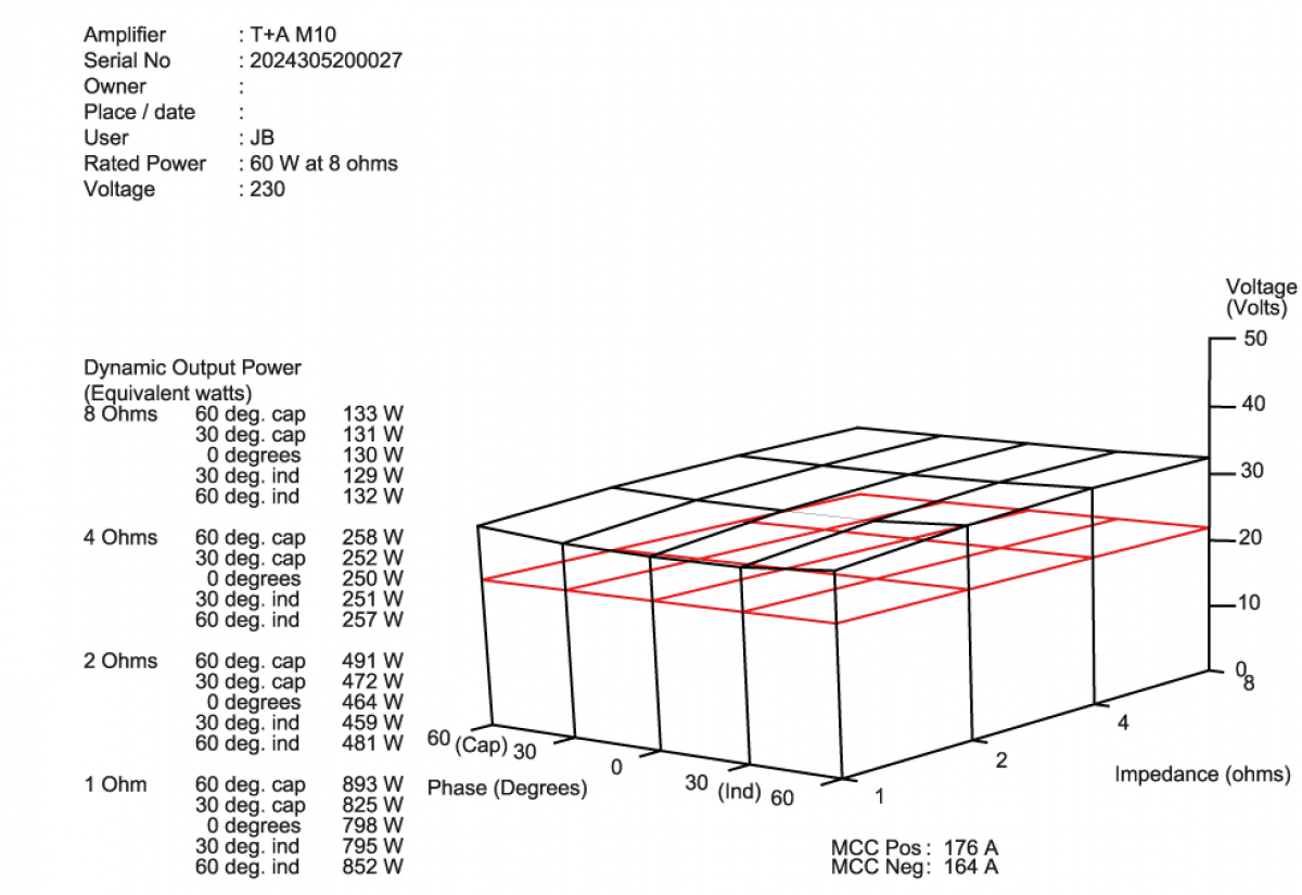

    Tråden handlet sist jeg sjekket om forsterkere og hvordan de påvirker og påvirkes av lasten de driver.
    34.278
    34.558
    Det var veldig pent. Sikkert klasse A.

    Denne forsterkeren bryr seg veldig lite om belastningen den blir utsatt for
    Jepp, ingen tvil om at dette er en dynamo. Husker da disse fortsatt var i omløp. Synes alltid det låt jævli på diverse demoer og konkluderte med at DP var scheisse. Mange år siden nå, hadde nok vært flinkere til å skille snørr og bart i dag. Bare forklarer at det er lett å få fordommer grunnet kjipe demoer og udugelige folk.
    The Shy
    10.04.2017
    13.518
    22.969
    Langesund
    Dette var en 60Watt klasse A, med noe rørgreier

    Kan se ut som du trodde det var en DP jeg viste effektkuben til? Det var det ikke
    ymir
    13.12.2013
    5.301
    5.017
    Ja sånn går det når en ikke får med seg all info som står lett tilgjengelig. 🙂
