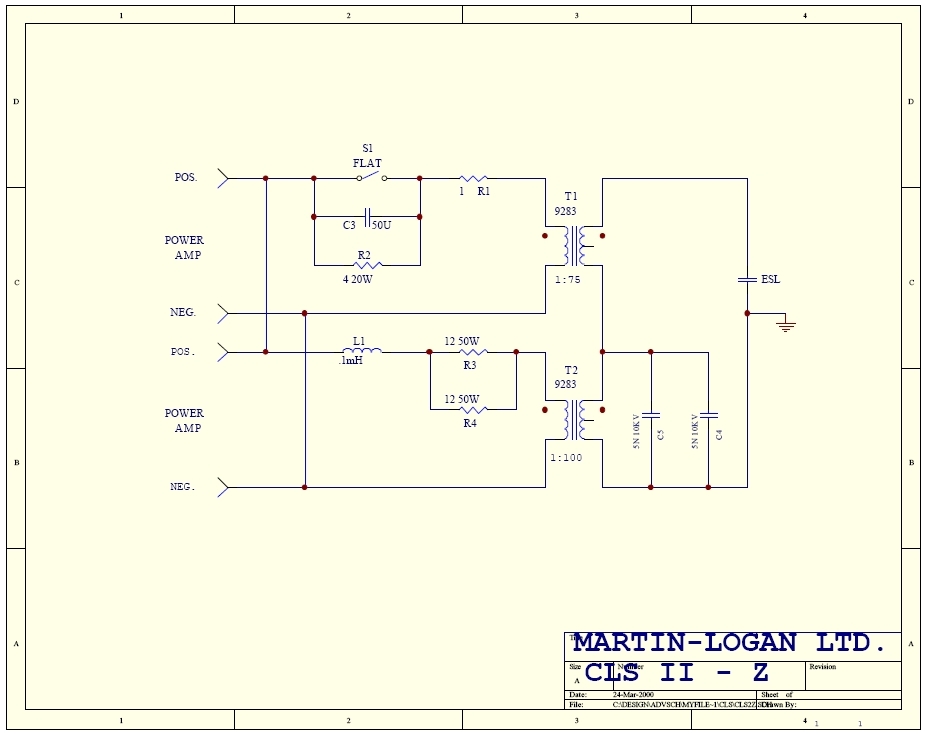

    Magnepan er ikke elektrostater, og er heller ingen kapasitiv last slik som elektrostater er.
    Jeg har flere Magnepan selv. 1.5 og 1.6 er svært enkle å drive. Det er 3.6 og 3.7 også. 1.7 derimot er snodige greier, der impedansen dukker lavt ned. Delefilterdesign har vel aldri vært Magnepan sin styrke...
    Litt om Magnepan 1.7
    Høyttalere som er vanskelig å drive betyr vel at høyttaleren ikke er designet optimalt i første omgang.

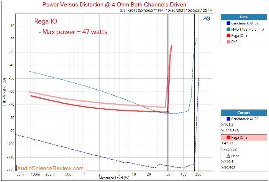

    Rega Io (rødt og rosa), Nad T758, og (perfekte?) Benchmark AHB2 sammenliknet av ASR. Det er forskjell på forsterkere.
    Vis vedlegget 772653

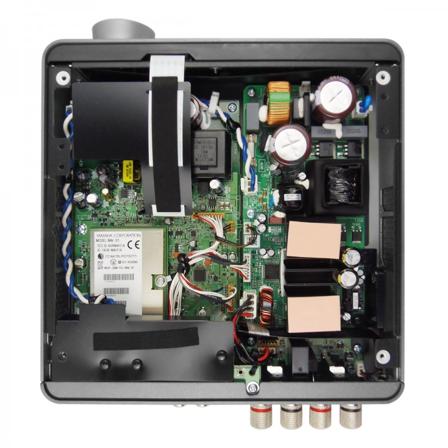

    Min personlige erfaring er at av B&O IcePowerASX2 holder 125 bra. Ingen døde på 11 år. Begge mine 250er døde. Dog er det mulig at de trenger mer kjøling enn hva jeg ga dem.
    Det er interessant å se hvordan Yamaha har sørget for ekstra kjøling til 125ASX2-en som sitter i knøttlille WXA-50 (som jeg hadde valgt 11 av 10 ganger foran Rega Io). Termisk kopling fra heatsink til chassis og vifte:
    Det er varmgang som dreper kraftelektronikk. Når deler av innmaten passerer 70 grader synker levetiden. Jeg synes det er en god ide å uansett sette inn vifter som kan kjøle hvis det blir for varmt. Dagens beste vifter er så stillegående at det er faktisk umulig å høre dem.
    34.278
    34.558
    Hehe. Nå er det jo litt prosessorkraft i den lille Yamahaen da. Kraftverket til Armand ligger kanskje dårligere an.
    Konveksjon er tungt, stort og dyrt. Men noen ganger elegant:
    Dette var SOTA en gang. :)

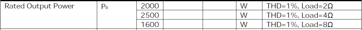

    DP 6.4 leverer vel ca. maks 800W i 2 Ohm og 500W i 4 Ohm.
    Men det finnes klasse D som ligger godt over dette og forvrengningen vil også være lavere.
    Vis vedlegget 772645
    @Armand
    Mye ledig tid fremover? :D
    Ja det finnes mye som leverer mye mer watt en DP 6.4, og det stemmer at den gir ca di effektene du skriver, men orginal manualen sier den er 200w i 8ohm, 350w i 4 ohm, og 700w i 2 ohm…,og har prøvd forskjellig andre forsterkere på di også, men det som er mest følsomt, er at di fleste mister kontrollen, og da slår memranen borti statoren lett, før det blir høyt, så jeg tror det er viktig med meget god kontroll.
    klipp lampene kommer som regel på typisk frekvenser rundt 1khz, så der går det mye effekt.
    Og jeg vet ikke hvordan klasse D er på kontroll, altså ikke bare å gi masse effekt, men må holde kontroll på memran.
    Kontroll over membran gis av dempingsfaktoren. Det du trenger er høy dempingsfaktor ( samme som lav utgangsimpedans).
    Klasse D er forskjellige der også, så du må sjekke spesifikasjonene, men generelt sett så har klasse D lav utgangsimpedans.

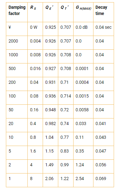

    Jeg føler meg ganske sikker på at en forsterker med høy dempingsfaktor kan kontrollere back EMF bedre enn en med lav DF ja.
    Jeg stilte spørsmål rundt dette med kontroll og EMF tidligere i tråden, men fikk ikke noe svar...
    Dette har med terminologi å gjøre, men jeg tror det er en fordel om folk uttaler seg om "basskontroll" med høyere presisjon enn hva som er tilfellet i dag.
    Vi kan tenke på Qts som et forholdstall mellom effektverdien av kraftfaktoren og den bevegelige massen. Opphenget spiller også en rolle her, men la oss se bort fra det et øyeblikk. Så kort sagt, mer masse = høyere Q. Mer kraft = lavere Q. Øker vi kraftfaktoren til astronomiske verdier får vi ekstremt lav Q nesten uansett hvor mye masse vi har. Det betyr kort sagt at høyttalerens passband er fullstendig dominant og de lave frekvensenes reaktive komponenter blir fullstendig undertrykket. Jeg tror mange, spesielt du, vet dette, men jeg er ikke 100% sikker på om alle har tenkt over hvorfor det er slik.
    Men la oss se på hva kraftfaktor er først og fremst, og da vil jeg bruke et eksempel med en driver som har dobbelt svingespole. Vi kan tenke oss at den har 2 lag med 100 viklinger i hvert lag. Disse to lagene er koblet til hvert sitt tilkoblingspunkt. Vi kan koble dette som 2 eller 8 ohm fordi spolene er 4 ohm hver.
    La oss si vi kobler den i 8 ohm, altså med spolene i serie, og vi kjøre 1A i spolen. Det går da 1A i hvert turn med tråd i spolen. Magnetisk fysikk gir fullstendig blaffen i spenning, så her er det kun strøm som er interessant. La oss nå si at dette gir oss 20N/A.
    Så kobler vi om driveren til 2 ohm. Spolene står nå i parallell, så strømmen fordeles mellom de to spolene. Dersom vi kjører 1A i spolen går det nå 0,5A i hver av de to spolene. Da får vi bare 10N ut, for vi vet at når det går 1A i hver av spolene får vi 20. Men effekten er nå lavere. Så la oss heller sammenlikne med samme effekt. Impedansen over hver av de to individuelle spolene er jo ikke endret selv om de er koblet annerledes, så det betyr at effekten vi hadde i 8-ohms koblingen bare skal fordeles på samme måte på de to spolene. I praksis har vi delt impedansen på 4, så det betyr at vi må doble strømmen og halvere spenningen for å få samme effekt. Vi kjører nå 2A i stedet for 1A, og får nå ut 20N, men altså ved 2A. Men spenningen er lavere så vi får den samme effekten i hver del av spolen, og i spolen totalt sett.
    Så hvorfor er dette interessant? Jo, dersom vi ser på egenskapene til driveren kan vi se at det går nøyaktig samme strøm i alle deler av spolen i begge tilfellene, noe som nødvendigvis må bety at driveren oppfører seg helt likt. Det betyr at vi får samme Qes i begge tilfellene, selv om vi i det ene tilfellet har dobbelt så høy kraftfaktor. Grunnen til dette er altså at vi har 4 ganger så høy Re.
    Så om vi så lager en driver med 8 ohms Re og 20N/A, også lager vi en til med 4 ohms impedans som også har 20N/A, så vet vi at når begge utsettes for 1W så vil 4-ohms driveren produsere 1,41 ganger så mye kraft som 8 ohms driveren, fordi det går mer strøm i den. Det betyr at om vi tar en driver med et antall viklinger og lager en applikasjon, så gjør vi tråden langt tykkere, men ellers beholder alt identisk, så får vi en driver som har langt lavere Q på grunn av at Re har gått ned og dermed har også den relative kraftfaktoren gått opp. Så Q-faktoren balanseres rett og slett med Re, og Re er der av 2 grunner. Den er der fordi spoler med lav impedans er forferdelig tunge eller produserer svært lite kraft, og den er der fordi den balanserer T/S-parametrene for bruk sammen med spenningsforsterkere.
    Dersom vi simulerer en høyttalerdriver ser vi at høyere Q gir lavere passbånd følsomhet, mens bassen er til en stor del uendret. Så jo høyere Q, jo relativt sett mer bass får man. Setter vi en motstand i serie me en allerede godt balansert høyttaler vil den dempe passbåndet men lar det området som er dominert av reaktive mekanismer, altså dypbassen, være relativt uendret. Men vi har ikke egentlig gjort noe annet enn å øke Re. Det har heller ikke noe å si om Re befinner seg inne i forsterkeren. Vi kunne plassert hele Re der om vi ville, men det er en vanskelig driver å konstruere.
    Kort sagt, vi mister ikke kontrollen ved å ha lav dempingsfaktor, men vi øker Q og høyttaleren gjør kanskje ikke da lenger det den er ment å gjøre, om den da ikke ble konstruert med akkurat dette for øyet. Derfor vil en høyttaler laget for SET ha fryktelig lite bass på en typisk SS-forsterker.
    Men om vi skal kalle dette kontroll vs ikke kontroll må vi i såfall definere at spenningskontroll er det eneste rette. Jeg er ikke så sikker på om det er helt rett måte å se verden på at man ikke også kan snakke om forvrengning som funksjon av strøm, selv om spenningsdrift er en til de grader praktisk standard for bransjen.

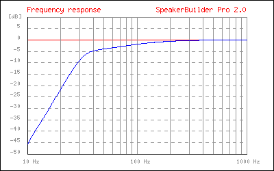

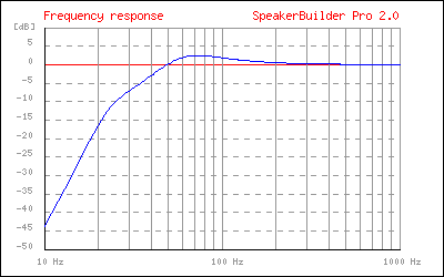

    Her er en Audiotechnology 18cm bass i 25 liter 32Hz bassrefleks:
    Her er den med 1 ohm seriemotstand:
    Hele passbåndet faller med 0,7dB med 1 ohm i serie. Det er meget hørbart selv om mange ikke umiddelbart tenker at dette er noe som skriker i mot en på kurvene. Fra over 100Hz og ned til ca 40 øker det relative nivået i bassen betydelig. Akkurat hva dette innebærer i ren Q-verdi har jeg ikke regnet ut, tviler på det har interesse for noen, men dette er ikke urealistisk fra en forsterker uten motkobling, spesielt om den har rør. Har vi en SET med 8 ohm ut skjer dette:
    Da er virkningsgraden i passbåndet nede i 84,7dB, altså 4dB lavere enn med 0 ohm i serie.
    Holder vi oss til 0,1 ohm, altså en dempningsfaktor på 80, er dempingen på bare 0,07dB, og det er ikke noe vi lett hører forskjell på sammenliknet med 0 ohm.

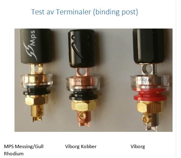

    Så var en del andre funksjoner som f.eks todelt LED lys i front for av og på, og standby knapp som er lett tilgjengelig i front slik at man slapp å rekke hånden til hovedbryter på baksiden.
    Behovet for vifter viste seg tidlige med testing av brokobling og for å hente ut potensiale av modulene. Og ytterligere kjøleløsninger kom underveis. Vifter hadde jeg ikke regnet med vi trengte når prosjektet startet, og jeg var veldig skeptisk til det pga fordommene innen hifi mijøet. Men lot meg overbevise med vifteløse vifter som kun slo inn ved en viss temperatur.
    Utrolig mye som er testet underveis og ikke mange steiner som ikke er snudd på. Et par nerdete ting som kan nevnes er hvilke effekt ulike kabler og kontakter hadde for støy og hvordan ulike materialer på høyttalerkontakter innvirket på spenningsfall. Rhodium ble skrinlagt for å si det slik.

    Hadde en konkret liste med krav for buffer til NC500 som la rette for utviklingen som Armand har stått for. Brokobling, nøyaktig gainjustering, trigger og høy CMRR var noen av de.
    Brokobling mente jeg var viktig for mer effekt da behovene er forskjellig med høyttalere og lyttenivå. Gainjustering og mute funksjon var alltid noe jeg savnet da jeg jobbet med aktive delefiltre og bruk av flere forsterkere. Fordelen med trigger med spesielt flere forsterkere er åpenbar. Var lei av å måtte slå av og på en rekke forsterkere til aktive høyttalere eller i et surroundanlegg.
    Høy CMRR for å undertrykke støy er alltid en fordel og her var arbeidet til Bill Whitlock det som la grunn for løsningen, men som Armand forbedret. Vi annonserte forsterkeren bare noen dager etter patentet til Bill Whitlock gikk ut.
    Vis vedlegget 772821
    Spennende! Men når jeg ser slike terminaler stusser jeg alltid over hva slags dimensjoner og kvaliteter man bruker innvendig i forsterkere og høyttalere vs hva folk kobler mellom dem :) Og for øvrig, da jeg bestilte min nye Riaa fra ASR lurte konstruktøren på om jeg ønsket intern sølv eller kobber fra Mundorf... og han mente kobber var best selv om de alltid har brukt sølv tidligere. For meg virker det rimelig far-fetched at det skulle være noen forskjell. Men kult at dere i likehet med enkelte andre konstruktører snur på alle steinene!
