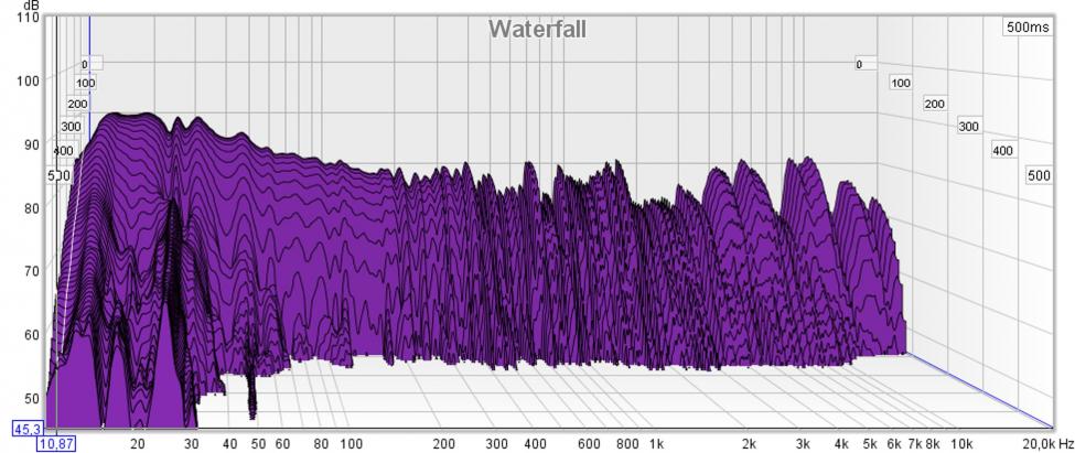

    Det du ser, er amplitude (db) på refleksjonene dine og når de ankommer i tid ifht direktelyden.
    De første 30ms~ så klarer ikke hjernen vår å skille direktelyd og direktelyd, så de vil grumse til stereoperspektiv. Man vil gjerne ha nivået på direktelyden ned så lavt som mulig fra første puls og frem til rundt 30ms. Etter det vil man gjerne få tilbake litt energi, men det er veldig vanskelig om ikke umulig i lytterom av normale størrelser som ikke er bygget for formålet fra scratch.
    Ah, deilig å forstå hva man ser på! Takker og bukker for enkel forklaring.
    Nå som jeg forstår hvor dårlig målingen min er, kan vi alle late som vi aldri så den? :D
    Om thohaug legger ut sin så får du nok se. Jeg opplever mitt rom helt på grensen. Har faktisk jobbet mye med å beholde litt rombidrag.
    Jeg kan godt forstå dette, tørr lyd uten noen gjenklang er ikke like omsluttende og omnipotent som musikk skal være.
    Tørr lyd, får man gjerne om man har lite decay i den vannfallsmålingen over. Impulsresponsplottet slik som her er gjerne best for å maksimalt ut av stereoperspektiv og "ro" i lydbildet.
    Med vannfall har jeg lest at målet er å få -20db i decay så fort som mulig over hele spekteret. Hva bør man holde seg over, og hvor lenge, for å ikke drepe musikken?
    Huff, her løper jeg med tekniske spørsmål i feile tråder igjen. Vet ikke hvorfor, men jeg trodde det var rew-målinger-tråden jeg kikket på. Beklager Dazed! Dersom det er støy i din tråd vil jeg ta spørsmål i riktig tråd :)

    -15 til -20db på impulse.
    Vannfall bør ligge på max 200ms fra 20kHz til 150hz og innenfor 500ms i bassen. Ved et fall på 40db
    Ingen fasit dette her men bare noen tanker.
    Jeg vil si at det optimale er å få de første 30 millisekundene til å være så bratt ned som overhodet mulig på impulsrespons plottet dersom du klarer å øke den igjen etter det. Om du ikke klarer å øke den igjen etterpå, blir det litt smak og behag. Da liker jeg en -20 omtrent. På et vannfall, så er det viktig at det er ganske jevnt først og fremst. I bassen vil du ha det så tørt som overhodet mulig. F.eks opp til 500hz. Oppover kan den godt være litt lengre. På mitt vanfall per nå, så har jeg ganske tørr bass, veldig tørr mellombass, også kommer klangen litt igjen over 7-800hz. Det kan sees her:

    Synes dette glatte vannfallet Retep presenterte ikke så naturlig ut og tviler på at det må se slik ut for at godlyd skal oppstå.
    Tipper at grunnen til at den ser så glatt ut er at den er vist med ganske mye glatting i REW. ;)

    Slik ser ut hos meg under Schroder uten tiltak i det heletatt. Mine ferskeste målinger uten glatting. Om jeg skal jobbe med rommet blir det fokus på på 200 og opp. Resten under er tweaking av plassering.

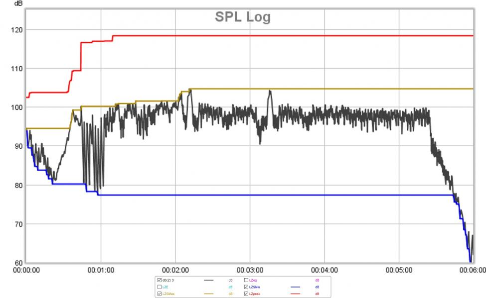

    Måling er morsomt også. 85dB godt lyttevolum. Bah!
    Vis vedlegget 442767
    Figuren minner meg på en "ny" debatt som går litt utenpå loudness, nemlig limiting. Finnes det opptak og situasjoner hvor limiting ikke trengs? Er mastrerne for forsiktige med limiting?
    Noen som har synspunkter?

    Ca18db over den sorte som da er baselinje nivå.
    A
    ANM
    Ja, peakene pleier å ligge 15-20dB over det nominelle har jeg observert. Hva det betyr er jeg usikker på, men de er tydeligvis såpass korte at de ikke synes.
    Her kommer kjepphesten min med kapasitet inn. Når det plutselig kommer peaker(transienter) med 15db økning i forhold til nominelt volum, så plutselig øker behovet for kapasitet drastisk om man ikke skal klippe det. Derfor headroom er viktig i mine øyne. Det du observerer er crestfactoren i musikken:)
    Dette er for meg underlig. Fordi, mine 4 ohm 91 db 1w/1m høyttalere tåler 120w rms som max belastning. Dvs ca 112db 1 meter unna. Jeg sitter rett over 3m unna. Så teoretisk så burde jeg kunne få 106db ca i sweetspot som max
    Trekker jeg da ifra 15-20db så er jeg nede i 95-90db. Om jeg ikke vil at høyttalerene mine skal bli ødelagt. Jeg drar jo på innimellom og har gjerne 100db i sweetspot. Er ikke noe som tar skade og det høres ikke forvrengt ut
    Samtidig synes jeg det er underlig at peak nivå ikke registrerer seg som spl grunnlinjene nivå, da det klart og tydelig registreres av mikrofon som en type spl.
    Noen som vil forklare hvordan det henger sammen?
    Dette er vel kjent stoff? Vil du spille med maks gjennomsnitt på 90dB, bør du ha forsterkerkraft til å levere 110-115dB for å ha headroom nok il å ikke klippe transientene som krever høyere effekt.

    Tipper de befinner seg i en del av spekteret hvor mic ikke er kalibrert og man kan kanskje ikke ha absolutt tillit til verdiene. Du hører forresten på mer enn en høyttaler og sitter i et rom med vegger, så legg på noen dB i sweetspot.
    Du har flere høyttalere som bidrar, i tillegg til "room gain", så litt høyere kan du måle. I tillegg til at høyttalerne tåler litt mer enn spesifisert i korte perioder, vil jeg tro, så lenge forsterkeren leverer et "pent" signal.
