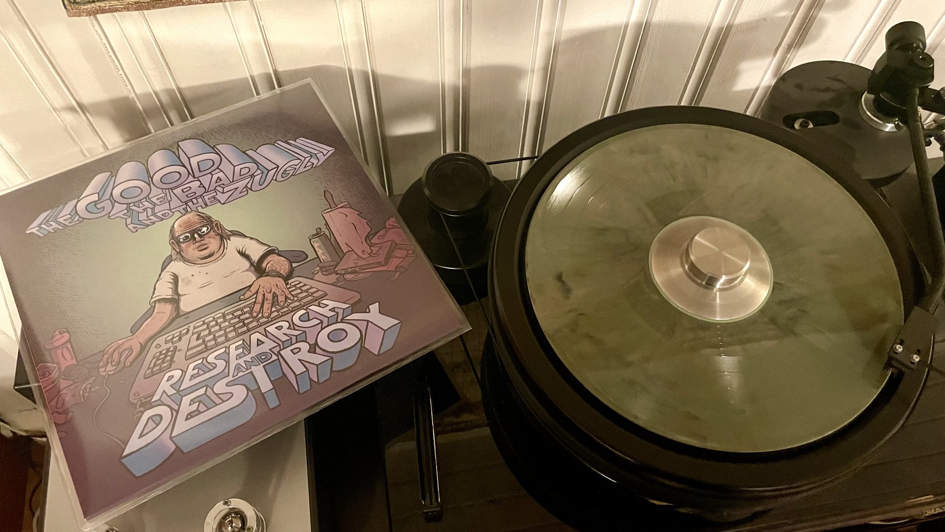

    Så… Etter fadesen med signalkabelen, begynte junior å vise litt interesse for å høre på plater sammen med pappa. Det sier man jo ikke nei til…
    Og da tok jeg også endelig fatt på jobben med å ommøblere lytterrommet/kjellerstua for å snu anlegget tilbake så høyttalerne står ved den ene kortveggen. Å ta ut alle platene av hyllene for å flytte dem var ikke noe jeg hadde gledet meg til.
    Men, nå ble det bra. Og rommet er mye romsligere og mer praktisk for andre formål nå. Låter ganske bra også. I hvert fall ikke dårligere enn før!
    Lesere med elefanthukommelse vil kanskje huske at anlegget har ca. stått sånn før, og at jeg da hadde en fæl kansellering i bassen, men det har jeg klart å unngå nå. :)
