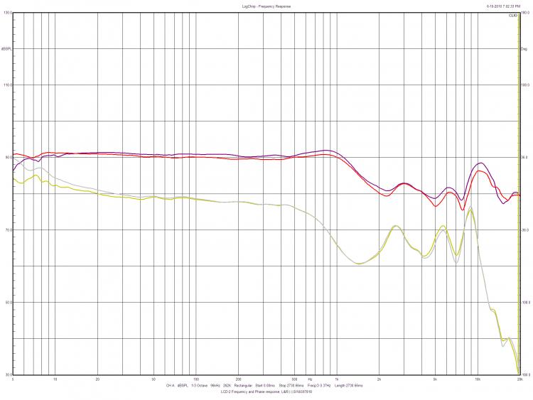

    Høres ut som en artig tråd. Link? Ellers er det jo ikke bare rommet som påvirker i et slikt tilfelle. Både høyttaler-driverne og hodetelefon-driverne farger jo lyden på den ene eller andre måten, så det man egentlig sammenlikner er høyttalere+rom vs hodetelefon-drivere. Men jeg synes jo generelt at hodetelefoner ofte er mer presise.
    http://www.hifisentralen.no/forumet/akustikk-og-rom/75484-hvordan-la-ter-rommet-ditt.html
    Den døde litt tidlig ut da. Kunne gjerne tenkt meg en repeat av noe lignende en gang hvor vi fikk flest mulig til å være med. Dette er jo bare for gøy selvsagt, og har mindre empirisk verdi. Men det kan kunne gi pekepinner på hvordan tonalbalanse folk foretrekker f.eks :)

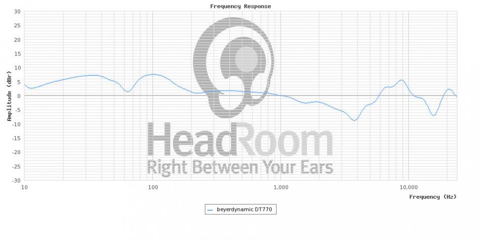

    Nøytrale hodetelefoner er ikke SÅ nøytrale, de heller.
    Beyer DT-770 250Ω er vel blant de bedre:

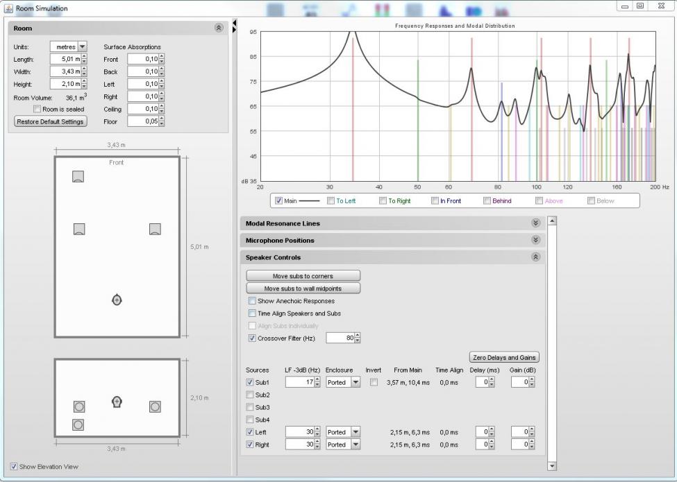

    Nok en huskelapp til meg selv.
    Lyttepos. 1m fra bakvegg, 90cm fra gulv. Senter baffel 2,15 fra frontvegg og 65 fra sidevegg .
    ....Blir spennende å se i hvilken grad virkeligheten stemmer med teorien. ;)
    Dazed
    29.01.2003
    20.565
    7.321
    Huh? Nei.
    Har bare brukt REW's "room simulator" til å teoretisere litt om et fornuftig utgangspunkt for plassering. Ikke mer digitalt enn før.
