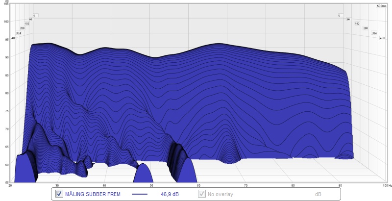

    Den første her er et vannfall fra da jeg hadde subbene på frontvegg.
    Vannfall viser jo både frekvens, resonanser og hvor lang klangtid det er i rommet. Altså hvor lang tid det tar før en frekvens detter ned gitt antall db.
    Grunnstøyen i mitt rom ligger på mellom 45-50db pga avtrekk og motor til varmesystemet i huset er langs hele rommets lengde på venstre side.
    Her er altså måling med samme utstyr som dagens. Beste jeg fikk til med subbene på frontvegg.

    Det er vel ikke så galt? Flatt og fint. Bittelitt mye etterklang her og der nede i brumlebassen? ;)

    Legg merke til den bølgete frekvens gangen men også de frekvenser som kommer ut fra "veggen" og kommer imot deg. Dette er da frekvenser som henger igjen i tid. Slik at de kan forstyrre lydbildet.
    Denne målingen er egentlig helt grei.

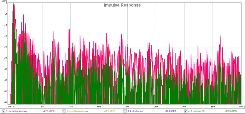

    Den grønne kurven er stereo, den røde er med Audessy korrigering.
    Audessy er egentlig enda bedre frekvensmessig, men desverre så har jeg ikke vannfall å legge ut.
    De to ulike låter ganske annerledes. Noe som impulse plottet vil vise.
    Mener jeg har impulse på samme plottet.

    Impulse plot.
    Grønn er stereo. Dvs dac, pm11 subb hilevel og høyttalerene. rød er stereo måling men med audessy kalibrering. Dac analogt til sr7010. Subber og høyttalerene i 2 kanaler
    Målingene viser her klangen audessy legger til. Så dette låter annerledes

    Som Dazed er inne på over her. Er litt rot nede ved 20-25hz. Dette er pga resonansen i gulvet mitt. Den er mulig og ganske enkel å få bort. Men jeg synes den er morsom på film. Da setter den hele rommet i bevegelse på en måte. På musikk er det ikke mye som slår den ut, så jeg har ikke brydd meg.

    Hvilke innstillinger bruker man på impulse-målingen?
    coolio
    19.09.2015
    5.491
    5.474
    Hva er det man ser etter, hva er målene man har med en slik måling?

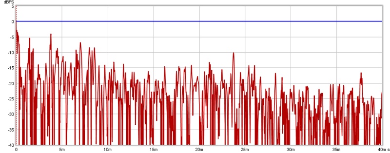

    thohaug
    02.02.2014
    2.986
    1.842
    Fetsund
    Impulse plot.
    Vis vedlegget 442733
    Vis vedlegget 442735
    Min impulse-måling kontra Retep sin..
    Her er min gamle fra før jeg rivde. Det ser mye verre ut nå for tiden siden diffusoren står i boden.
    EDIT: nå ser den slik ut. Diffusoren gjør en del for å si det pent:
    Det du ser, er amplitude (db) på refleksjonene dine og når de ankommer i tid ifht direktelyden.
    De første 30ms~ så klarer ikke hjernen vår å skille direktelyd og direktelyd, så de vil grumse til stereoperspektiv. Man vil gjerne ha nivået på direktelyden ned så lavt som mulig fra første puls og frem til rundt 30ms. Etter det vil man gjerne få tilbake litt energi, men det er veldig vanskelig om ikke umulig i lytterom av normale størrelser som ikke er bygget for formålet fra scratch.

    Om thohaug legger ut sin så får du nok se. Jeg opplever mitt rom helt på grensen. Har faktisk jobbet mye med å beholde litt rombidrag.
    Jeg også har faktisk beholdt litt i nyeste iterasjon. Men de to utstikkende fra bakveggen er veldig hørbare. Men siden de kommer såpass sent, så virker rommet veldig stort uansett. Skulle gjerne hatt inn diffusoren igjen. Men det får bli med drømmene per nå :rolleyes:

    Der var den fra thohaug ja. Og her kommer smak inn. Jeg liker det bedre med litt mer bidrag enn thohaug.
