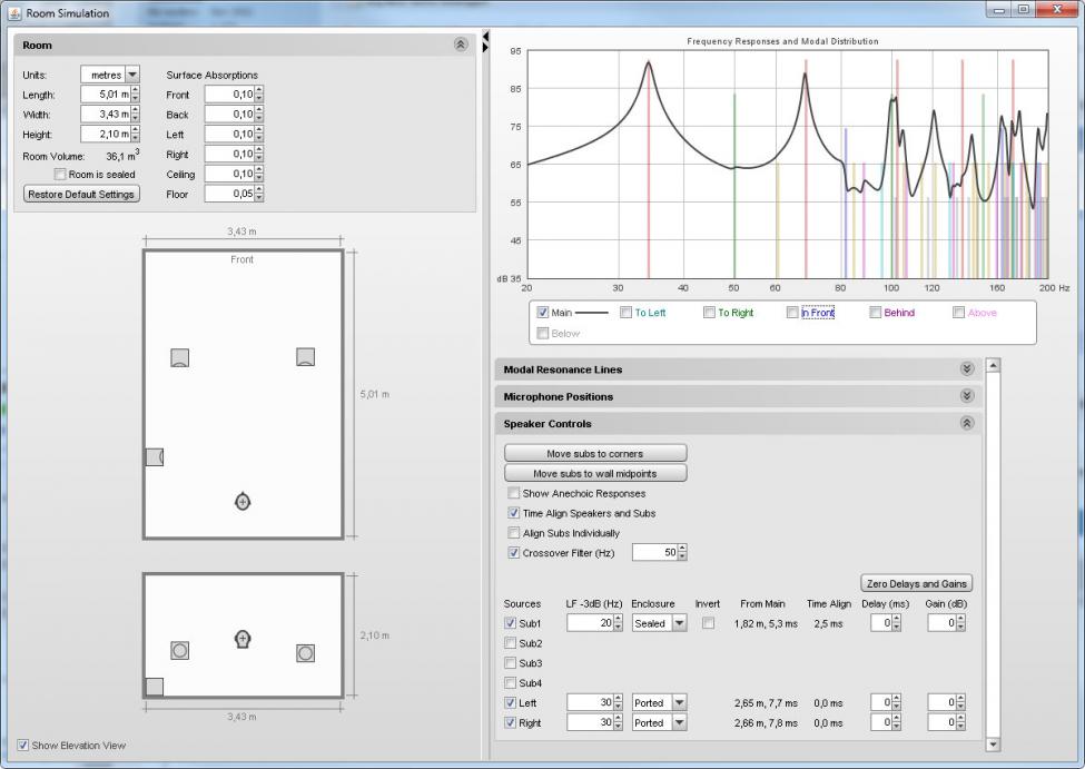

    Jeg har lekt litt med REW Room Simulation og kommet frem til at den mest praktiske og enkle plassertingen av en sub hos meg, også er den teoretisk beste. Ikke dumt. Da er det bare testingen igjen, og å finne en sub som får plass i "hølet" der gulvlampa står i dag. :)
    Da må jeg ifølge REW flytte lytteposisjon litt ut på gulvet igjen også, så slipper jeg å bli mobbet av ANM fordi jeg sitter helt inntil bakveggen. ;)

    Usannsynlig flaks!
    Spent på om dine ører er enig med rew når den tid kommer!

    Det gjenstår jo å se. Rommet er ikke 100% slik REW tror, siden frontveggen bl.a. er litt lengre unna på den ene siden (på den ene siden av pipa) og det er en åpning på høyre sidevegg inn i et annet rim, men det ser ut som en sub omtrent der kan rydde opp en del. Skal bli spennende å få prøvd.
    Vis vedlegget 442649
    Spennende prosjekt, Dazed.
    Er midt i en slik prosess selv med å integrere to suber. Har forsåvidt landet etter tuning etter ørene (har ikke noe måleutstyr).

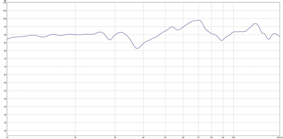

    Jeg har lekt med REW sin romsim mange ganger. Men er redd jeg ikke helt forstår hva disse kurvene forteller meg. Kan du , eller andre, forklare hvorfor den kurven du har på bildet er så bra? :)

    Vel, så ekstremt bra er den jo ikke, men den viser en ikke helt forferdelig ulineær frekvensrespons helt fra bunnen og opp, og i følge REW rydder denne plasseringen av sub(er) opp i noen stygge, bredbåndede dipper i bassen som er der uten sub.
    Dette viser jo ikke virkeligheten heller. Bare slik REW estimerer at frekvensresponsen blir med rommoder og -noder i en svært forenklet modell av rommet.
