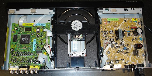

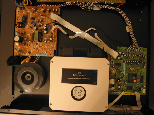

    syns denne var god
    goldmund til rundt 60k i norge (under metallokket var også likt drivverk såvitt jeg husker)
    pioneer dv575? 2k
    Snickers-is
    05.02.2004
    19.387
    18.927
    Goldmund ble jo også kledd av med en BD-spiller til 100 000 Euro for en tid tilbake. Den viste seg å være en re-packed Panasonic BD-spiller til ca 4-5000kr. Imidlertid var Panasonic sin modell gått ut av produksjon fordi den var en såkalt "profile 1"-spiller som ikke var kompatibel med nye utgivelser.
