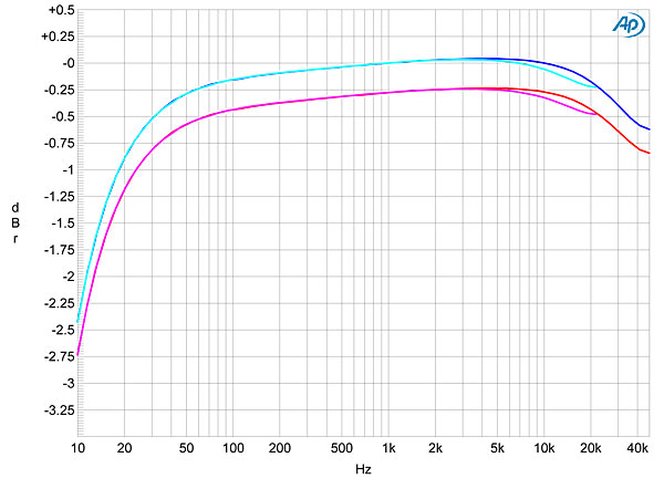

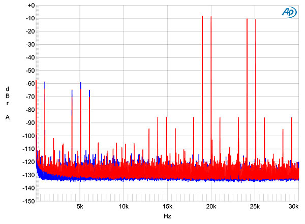

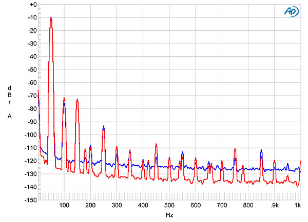

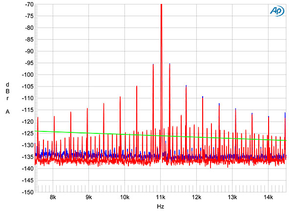

    John Atkinson har testet:
    https://www.stereophile.com/content...t-dac-21x-signature-da-processor-measurements
    The output impedance at high and middle frequencies was high, at 900 ohms, rising to a ridiculous 15k ohms at 20Hz, presumably due to the output stage being anode-coupled. The Audio Note DAC needs to be used with preamplifiers that have an input impedance of at least 100k ohms if the low frequencies are not to sound lean.
    Frekvensgang (legg merke til 0,25 dB nivåforskjell mellom høyre og venstre kanal):
    Forvrengningen av et 50 Hz stortrommedrønn (legg også merke til at det er 10 dB forskjellig støygulv i høyre og venstre kanal):
    Analog output med litt jitter på de digitale inngangene:
    19-20 kHz intermodulasjonsforvrengning:
    Overall, it is difficult to avoid the temptation to describe the Audio Note DAC 2.1x Signature as "broken"! But other than its poor rejection of jitter, most of its measured problems stem from the decision to dispense with the usually obligatory reconstruction filter.
    "Bare" $4900,- for DAC 2.1, smått absurde $153,753 for Fifth Element. Jeg ville ikke hatt noen av dem i huset om jeg så fikk dem gratis.
    Vis vedlegget 537750
    Vis vedlegget 537751
    Vis vedlegget 537747
