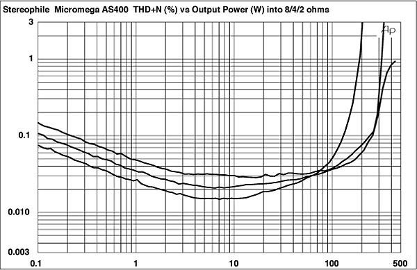

    La oss nå først se på hvordan den Micromega'en måler, da, før vi eventuelt går dit. ;)
    https://www.stereophile.com/content/micromega-400-da-integrated-amplifier-measurements
    Den domineres av forvrengning allerede fra 3 W og har 0,03 % THD+N ved 50 W. Det er ca 500 ganger mer forvrengning enn vårt lille DIY-prosjekt. Den måler alt annet enn "helt nydelig", snarere nokså middelmådig. Sammenlign gjerne med en nCore400. https://www.diyclassd.com/img/upload/doc/ncore/nc400/Documentation/NC400_04xx.pdf
    Tror ikke vi behøver å bruke innbilning som forklaringsfaktor riktig ennå, nei.

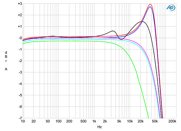

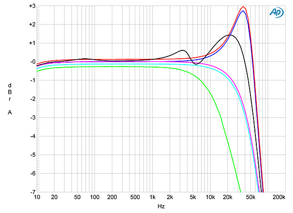

    Spec har definitivt personlighet, de også. Her en RPA W7EX:
    https://www.stereophile.com/content/spec-rpa-w7ex-real-sound-power-amplifier-measurements
    Jeg ser bare ikke poenget med å forsøke å finne subjektivt mest ørevennlige forvrengningskarakter når det er forholdsvis enkelt å kjøpe eller bygge noe som er transparent og ikke farger lyden i det hele tatt. Jeg vil nok foretrekke mine NCore400 fremfor en Spec hvilken dag som helst. Mulig jeg går glipp av en lytteopplevelse, men jeg foretrekker å høre hva som er på opptaket uten å koble effektbokser i avspillingskjeden. Enklest slik, selv om Spec skryter fælt av at de har apparatben i samme treslag som en fiolin etc. Bare ikke min tilnærming i det hele tatt.

    Skal jeg være helt ærlig er det ganske begrenset hva jeg klarer å lese ut av disse målingene av forsterkere, simpelthen fordi de er gjort i resistiv last. Jeg pleier å bruke forsterkere til å drive høyttalere. Man kan jo pushe disse målingene til det ekstreme, også kobler man på en høyttaler, og plutselig gikk alt ettertrykkelig i dass. Ellers føler jeg at Micromegaen tynges litt av en altfor slapp strømforsyning, spesielt på AUX-delen, noe jeg også erfarte til gangs da jeg hadde med slike å gjøre førstehånds. Til tross for høy oppgitt uteffekt egnet de seg klart best til høyttalere med høyere følsomhet.
    På SPEC-forsterkeren synes jeg å kjenne igjen noe av det International Rectifier beskrev i sitt kompendie som de ga ut sammen med sine driver-chiper for klasse D-forsterkere en gang på slutten av forrige årtusen. Utfordringene handlet i stor grad om de begrensningene FET-ene på den tiden hadde, men også av en smule gammeldags filtertankegang. Det er idag vanlig å bruke mer avanserte feedbackkretser som løser disse problemene, men dette var ikke noe som var særlig kjent på den tiden. At dette er så fremtredende på denne forsterkeren er ikke overraskende, da forsterkeren inneholder et evaluation board fra nettopp IR, og siden de ble lagt ned i 2014 etter å ha blitt kjøpt opp av tyske Infineon Technologies kan vi si med sikkerhet at disse kortene stammer fra før dette. Jeg vet tilfeldigvis at kortet stammer fra 2006 og dette var på den tiden da dette kompendiet var "live" og en del av IRF sin aktive portefølje. Dette kortet er basert på samme krets som var beskrevet i kompendiet, og dannet trolig også grunnlaget for de eksempelkurvene de benyttet.
    Men på ett punkt avviker SPEC sine forsterkere fra produsentens anbefalinger, og det er på strømforsyning. En sentral del av dette kompendiet gikk ut på at man ikke kunne ta hensyn til at en slik forsterker totalt sett forbruker mindre energi, den har så lav PSRR at det vil kreves ekstremt mye av strømforsyningen for at forsterkeren skal kunne yte det den egentlig er kapabel til. Fritt etter hukommelsen mener jeg også å erindre at målingene IRF selv gjorde av forsterkerne var bedre både på utgangseffekt, forvrengning opp mot makseffekt, og ikke minst på intermodulasjonsforvrengning. Så vidt jeg husker sitter det regulatorer på motherboardet til IRF, så med mindre SPEC har funnet på å fjerne disse er AUX-delen regulert. I og med at jeg har en strømforsyning stående som jeg sammenliknet med den gangen mener jeg å huske at SPEC anbefalte over 600VA eller noe, samt betydelig kapasistans (typ over 50 000 µF). SPEC har benyttet løsninger som er betydelig mindre enn dette, og det vil slå ut i form av modulert rippel ut av strømforsyningen. Man kan godt forklare at høyere utgangsimpedans fra forsterkeren kan medføre bedre lyd med enkelte høyttalere, men det samme gjelder aldri høy utgangsimpedans ut av strømforsyningen.
    Det jeg vil frem til er at det jeg vet om disse to forsterkerne, som tilfeldigvis er veldig mye mer enn jeg vet om mange andre forsterkere, er av langt større interesse enn akkurat hvordan disse måler i resistiv last.

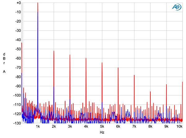

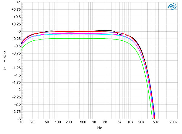

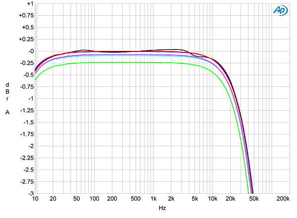

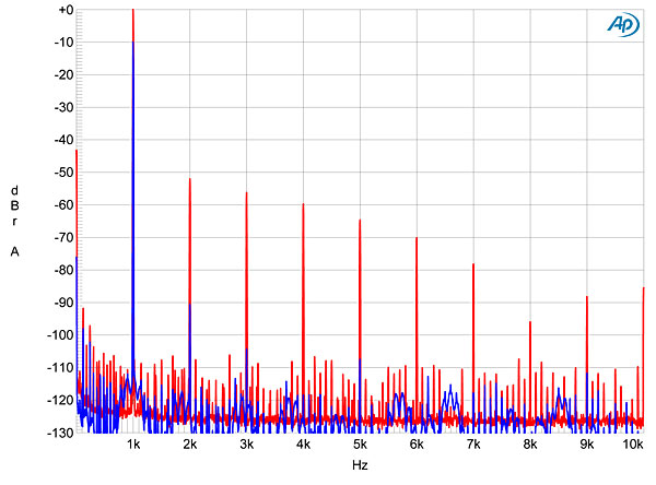

    Vis vedlegget 537897
    Vis vedlegget 537898
    Vis vedlegget 537899

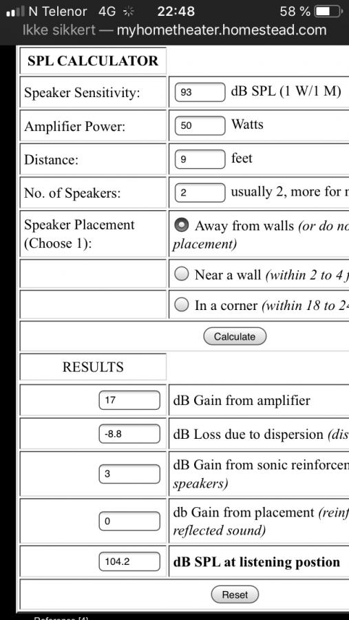

    La oss for moro skyld sette denne ampen tilbake i et anlegg i en vanlig stue. Den spiller på 50 W
    Høyttalere er 93dB 1W/1m
    Med en lytte avstand på 3m blir SPL rundt 104 dB
    De 0,03% ligger rundt 70 dB under dette.
    Støygulvet i rommet er neppe lavere enn 24-26 dB
    Om vi skrur ned effekten litt så forsvinner vrenget ned i Støygulvet.
    Under disse forholdene foretrekker Rognlien en annen forsterker
    Skyldes det noe som målt im og thd med resistiv last ikke fanger opp ?

    Jeg ser den norske forhandleren skriver at Spec «har den beste diskanten vi har hørt».
    Jeg kan garantere deg, Asbjørn, at jeg ikke kan høre den peaken oppe ved 50 kHz. :) Dessverre har jeg heller ingen nytte av + 1 dB ved 20 kHz. Men ellers oppleves det relativt "nøytralt", dvs. i betydningen lite frekvensmessige avvik.
    40.697
    44.582
    Det kan nok ikke jeg heller. :)

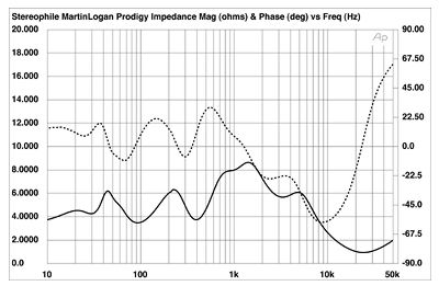

    Men det viser at forsterkeren påvirkes sterkt av lastimpedans. Den er -2 dB ved 10 kHz og -4 dB ved 20 kHz med 2 ohm last, og det ville både du og jeg hørt. Med 4 ohm er det «bare» -1 dB vd 20 kHz, og i 8 ohm (og med Stereophiles simulerte høyttalerlast) altså +1,5 dB ved 20 kHz.
    Den vil låte helt forskjellig avhengig av hva som er koblet til. En «vanlig» høyttaler med domediskant vil ha stigende impedans øverst i diskanten og gi peaking. Mine Beyma AMT’er har impedans som en 5 ohms resistor og vil sannsynligvis få den til å spille tilnærmet flatt. Med Martin Logan elektrostater, hvor impedansen faller ned mot 1 ohm i diskanten, vil den låte som en våt ullsokk med -2 dB allerede ved 10 kHz og enda brattere fall over det.
    Dette er en effektboks, men med et ruletthjul på. Man betaler 50000 for RPA-W7X eller 150000 for RSA-F77EX, og man aner ikke hvordan den vil låte i eget anlegg. Hvordan den låt hos en anmelder sier nesten ingen ting om hvordan den vil låte hos en kunde med andre høyttalere.
    Den første generasjonen B&O ICE-forsterkere hadde også dette problemet, men ikke like ille. Det var mye forvirret diskusjon på nett om hvordan ICE «låter i diskanten», siden folk hadde helt motsatte inntrykk, naturlig nok. Hypex UcD og nCore har ikke dette problemet, ettersom de tar feedback etter utgangsfilteret og spiller flatt uansett lastimpedans.
    Dette er forsåvidt et stykke fra trådens tema, men en bra illustrasjon av risikoen ved å velge fargede komponenter fordi en anmelder sier de «låter bedre». Hvis de viser seg å ikke gjøre det, kan man enten prøve å overbevise seg selv om at «de låter bra, for det har jeg lest», eller kvitte seg med dem igjen og prøve noe annet i håp om å finne «synergi» og «matching», eller bruke titusenvis fler kroner på magiske kabler i håp om at det vil rette opp skavankene. I dette tilfellet ville ultrakapasitive høyttalerkabler som Goertz antagelig gjort en eller annen hørbar «forskjell». Deretter vil man kanskje forsøke en annen forsterker uten slikt utgangsfilter, kobler opp med de samme kablene, og utgangstrinnet brenner opp.
    For noen er det kanskje dette som er selve hobbyen, men jeg ser den ikke helt slik. Hva er galt med ting som bare virker og gjør den jobben de skal?

    26.395
    32.288
    Vis vedlegget 538018

    Det er jeg helt overbevist om at du har rett i. Jeg har kun kikket på den første modellen. Husker ikke hva den het, og jeg var ikke en gang klar over at de hadde mange ulike modeller. Men mener du de bruker utgangstrafoer? På klasse D?
    Det er induktive utgangsfiltre. Ikke helt trafoer, men induktive. Dessuten er det eksotiske mica-kondensatorer i utgangsfilteret. Det er visstnok komponentene i utgangsfilteret som skaper den «rør-aktige» lyden, synlig i målingene som ganske store avvik i frekvensgang i diskanten. Den får en resonant peaking ved lastimpedans over 4 ohm. Svart kurve er simulert høyttalerlast:
    Vis vedlegget 538014

    Håkon_Rognlien
    7.227
    12.934
