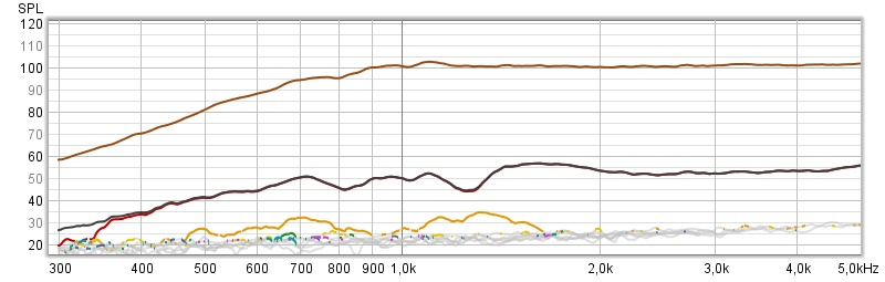

    Et rolig sammenligning av venstre og høyre;
    Og høyre med "svidd" filter;
    oks81
    29.10.2012
    12.933
    11.597
    Hjemme
    Det der ser helt likt ut og gir ingen indikasjon på at noe er galt.

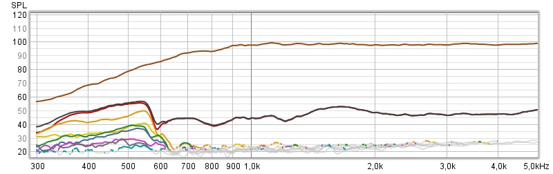

    Gjorde et eksperiment her nå. Feilen ligger nok i Hypex DLCP... Hvis jeg slår av DLCP og lar forsterker stå på er det en fæl summing fra venstre tweeter. Slår jeg på DLCP forsvinner denne summingen.
    Jeg har ikke registrert det fordi jeg slår aldri av DLCP av den enkle grunn at jeg må fysisk slå på Crown. Slår jeg på den FØR DLCP kommer det et saftig pop fra høyttalerne når jeg slår på DLCP. Ikke når man gjør omvendt.
    For å unngå å glemme hvilken rekkefølge står DLCP alltid på. :geek:
    @oks81 Jeg ser jo at det er høyereordens forvrengning på full gang på venstre tweeter rundt 500 hz selv med relativt lave nivåer (95 dB på 30 cm er ikke spesielt ille), men det ser ikke ut til at det passive filteret er skadet på noen måte? Er det bare blitt varmt og teipen rundt har svidd litt?
    oks81
    29.10.2012
    12.933
    11.597
    Hjemme
    Nei, jeg ser ikke noe galt i det hele tatt. Det ende ved 500hz er nok ikke noe å bry seg om. Hadde det vært noe galt med filter eller driver hadde du sett grove utslag i FR og/eller vreng. Jeg stusser over at det ser litt slik ut i filterboksen, dem motstandene skal omtrent ikke bli lunkne en gang selv om du spiller skikkelig høyt.
    coolio
    19.09.2015
    5.491
    5.473
    Nja, som vist tidligere skyter den vrængen i taket på venstre side når jeg skrur høyt opp. Det er ekstremt hørbart når jeg sveiper, låter som metall-rangling. Høyre side har ikke det.

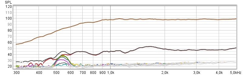

    DLCP definitivt! Jeg endret tweeter fra kanal 1 til kanal 3 og se hva som skjedde!
    Ellers oppdaget jeg en annen ting, den gule ledningene som serie(parallell?) kobler membranene i D2 sammen er hypersensitiv for bevegelse. Dette er alle fra samme tweeter;

    Veldig godt om alle drivere er hele!
    Jeg tror ikke du skal ta disse forvrengningstallene for nøyaktig forskning, dette er tross alt målt i en bolig med mange støyende apparater.

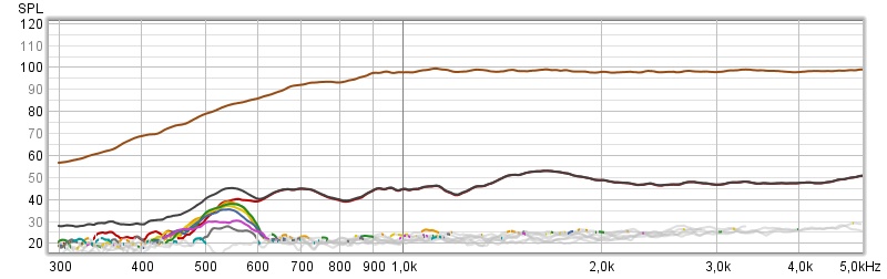

    Her er måling av venstre og høyre etter å ha fjernet alt som har med kanal 3 i DLCP å gjøre;

    Ja når det er hørbar vreng er det liten tvil om at det er noe funky..
    Blir litt usikker på hva du har testet men hvis du har byttet om signalkablene på hhv h og v kanal og feilen ikke flytter seg, er mest sannsynlig driveren skadet. Men du bør også bytte om kanalene på forsterkeren for å utelukke at det ikke er den som skaper noe krøll.
    Det kan være en idé å ohme spolene på kompdriver også. Når parallellmotstand har vært så varm er det ikke usansynlig at spolen har fått seg en smell, men den har åpenbart ikke brent av.

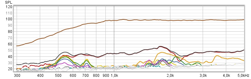

    Gode innspill, alt må sjekkes. Summing forsvant iallefall når dlcp er av og crown påslått når jeg fjernet kanal 3 i dlcp, det må jo være et steg på veien iallefall.
    Neste blir å switche om venstre og høyre tweeter ledning fra dlcp til crown. Samme resultat betyr at eneste mulige feilkilde er diskanten. Da jeg da vil ha krysstestet alle ledninger og input/output i forsterker.
    coolio
    19.09.2015
    5.491
    5.473
    Jupp, det er diskanten som har noe rart med seg. Alle varianter av ledninger og inn/utganger er testet. Merkelig nok er det fortsatt et merkelig problem med DLCP, den høyre diskanten spiller 6 dB høyere enn den venstre uansett filter, ledning osv. Med digital inn er det rart.
    Men men, ikke et problem i praksis.
    Det ser ut som jeg kan omgå problemet med brattere avrulling eller PEQ som demper responsen på diskanten under 600-700 hz. Men det krever helt annen EQ og deleflanke enn den som er originalt i M2.
    Da er det følgende som skjer, Crown ryker, nye diskanter, muligens JBL 2451, blir vurdert. Men det blir først etter å ha testet DLCP i nytt kabinett med ferdige ledninger. Funker ikke det bedre blir det nok muligens to stk Minidsp OpenDRC og Okto Research Dac 8 istedenfor.

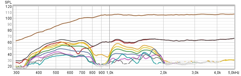

    Jeg skal gi det et forsøk. Men det er et tidkrevende prosjekt da all dsp-settings må gjøres manuelt i Crown når jeg fjerner den innebygde M2-preseten som er der. Foreløpig har jeg slått meg til ro med å forsøke å PEQ'e meg ut av de største problemene ved å dra ned tweeteren med 10 dB @450 hz og litt kompensering med wooferen i området 500-800;
