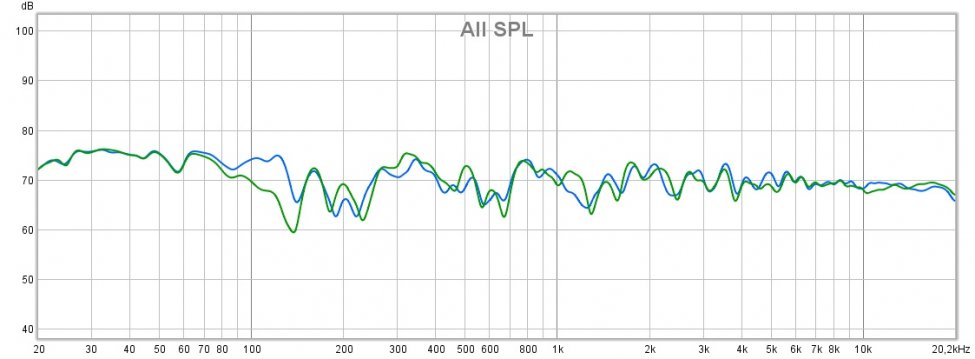

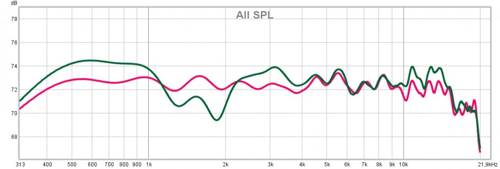

    Under en merkelig følelse av deja vu har jeg fiklet med det samme køddet som før, men med helt nytt utstyr. Jeg solgte Kii Three i en periode hvor jeg mistet interessen og fikk behov for å prøve andre ting. Først røk Argon subbene og ble erstattet med et par brukte DIY subwoofere med 2x10" Peerless elementer og hver sin hypex 2.400d plateamp. Så skaffet jeg meg et par brukte Klipsch RP160M for 3000 kr da subwooferne ble litt i overkant boxy drevet som fullrange...
    Jeg hadde planer om å drive disse Klipschene med den ene kanalen i plateforsterkerne til subbene, men snublet over et par Hypex Nc400 på brukten som jeg slo til på. Så nå har jeg pinadø et halvseriøst tv-anlegg med total anleggspris på ca 25 000kr inkl Minidsp 4x10HD.
    Så, hvordan var lyden? Fæl. Ørevoldtekt. Disse Klipsch-sakene låter akkurat som alle sier, piggtråd rett ut av esken. Makan til mannskit-tuning, hva feiler det ørene til folka som bestemmer tuningen hos Klipsch? :mad:
    Jeg mistenker at Klipsch har en stigning i toppen for å gi inntrykk av dynamikk og sprut.
    Heldigvis har Klipsch beveget seg vekk fra dårlige produkter og mer i retning av jevnere off-axis respons slik at man kan korrigere mye av denne lyse tuningen uten å ramponere all lydkvalitet. Faktum er at Klipschene låter akkurat like mye/lite dynamisk som andre høyttalere når responsen er jevnet ut.
    Ved hjelp av en rekke nærfelts-målinger og gating kunne jeg korrigere snittet (lyttevinduet). Her er før og etter;
    Uten å ha brukt noe særlig energi på integrering av subber har jeg foreløpig endt på 100hz og bratt filter (48 dB). Ikke spesielt fornøyd med respons, så skal legge ned litt arbeid med justering av plassering, delefrekvenser, tidsjustering og EQ.
    Foreløpig får Audiolense fikse problemene, da ser det straks bedre ut;

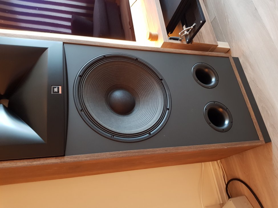

    Jeg flytter mitt eget prosjekt fra JBL-tråden til min egen tråd for å ikke spamme ned der med personlige greier. Her er altså mitt nye prosjekt;
    Dette er M2-kloner som jeg snublet over på brukten her i en periode hvor jeg letet etter delene for å lage min egen M2-klone, så jeg kunne ikke la muligheten gå fra meg. Siden dette ble mer et impulskjøp enn tidshorisonten jeg så for meg med DIY, så har jeg ikke kommet lengre enn at jeg bare har forsterkere nok til én høyttaler.
    JBL M2 er avanserte saker med aktiv drift med én forsterker per element og voldsomme mengder dsp for å få de til å spille som de skal. Vanligvis er dette innstillinger som er inkludert i sertifiserte forsterkere som feks Crown Itech og Dci eller dsp-bokser fra BSS.
    Jeg har ikke noe av dette og må ta til takke med manuelle innstillinger i Hypex DLCP dsp/forforsterker og innstillinger funnet på nett av brukere som har hacket Crown og BSS for å finne ut av filtrene som trengs.
    Utover det har jeg pratet litt med en av gutta bak de originale M2 (oppfinneren av waveguiden i M2 og nå en av gutta bak Kali Audio), Charles Sprinkle om tips og tanker om DIY M2. Overraskende nok var han mer enn behjelpelig med dette og ga et par tips. Et av disse tipsene handlet om å legge inn et high-shelf filter med slak helling rundt 2 Khz og minus ca 0,5-1 dB.
    Dette gjorde JBL alltid ved demoer i vanlige rom for å få det til å låte riktig, og jeg tenker det handler om power-responsen som er litt økende fra 1,5 khz og oppover et stykke;
    For mine ører i mitt rom med én høyttaler spillende virker det som et helt nødvendig tips. Så dere som har M2 kan gjerne forsøke å eksperimentere litt med dette.
    Umiddelbare planer handler egentlig kun om å få liv i den andre, for jeg står for tiden klar med bankbevis i hånden til å oppgradere fra leilighet til enebolig - hvor det viktigste kravet selvfølgelig er mulighet for dedikert lytterom.
    Målet med mine skriblerier her handler egentlig om å dokumentere for meg selv hva jeg holder på med og resultatene underveis.

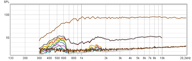

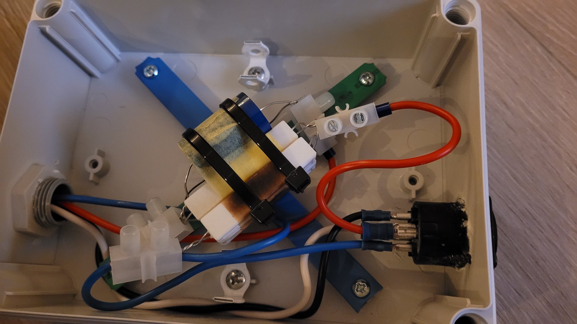

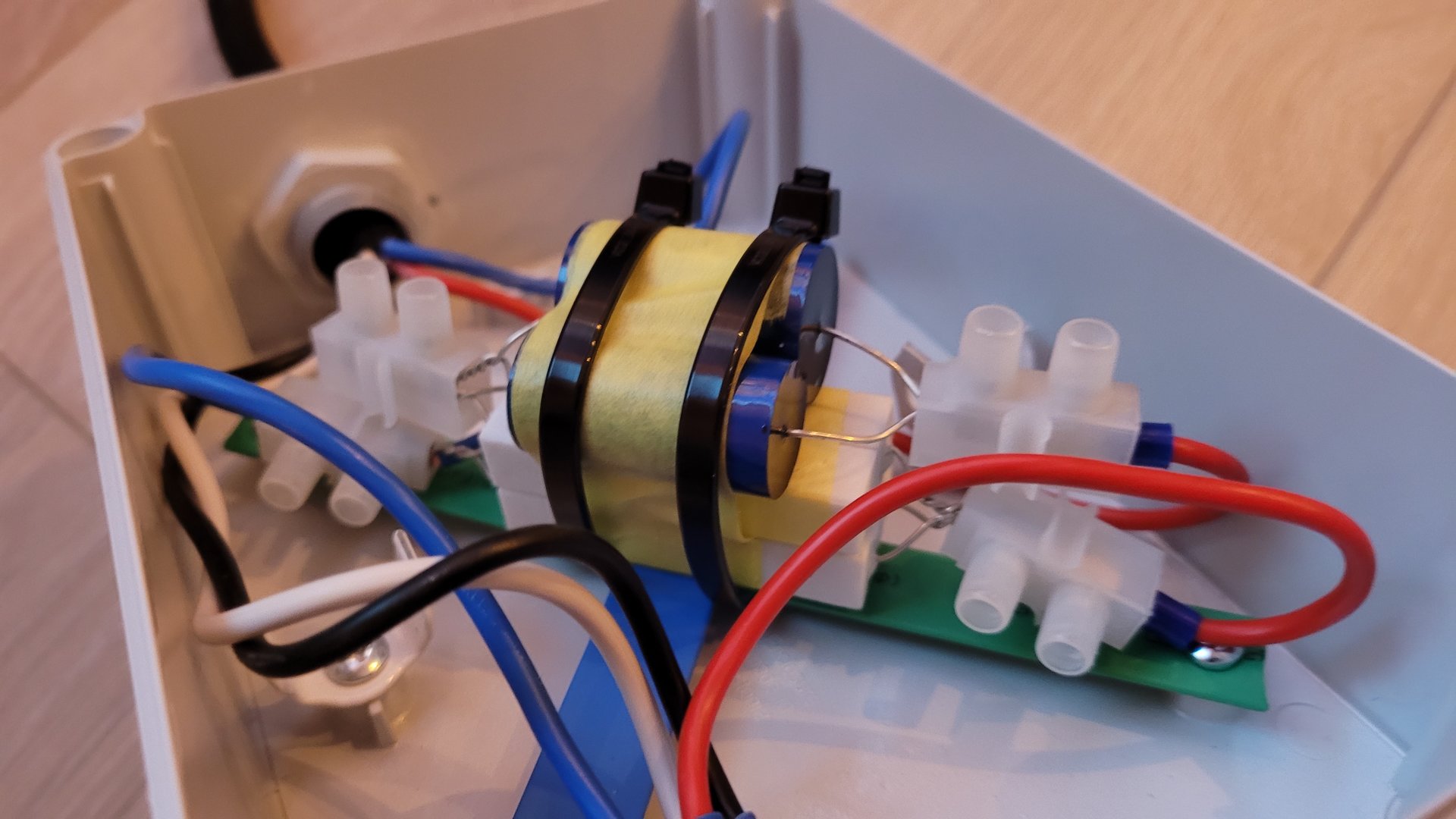

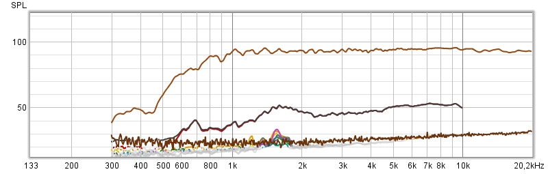

    Øh, jeg trenger hjelp. Litt bakgrunn først;
    Jeg syntes plutselig at høyttalerne låt dårlig og har fiklet med EQ kurver og alt mulig - vilt forgjeves. I frykt for at målingene når høyttaler står inntil vegg skjuler detaljene jeg trenger har jeg lagt høyttaleren ned midt i rommet og pekende mot taket og satt mikrofonen 1 meter over. Siden jeg har dempet taket er dette den måten jeg får renest måling i min kaotiske stue.
    Det var her jeg merket at noe var galt - hissig vreng fra diskant når jeg skrudde opp volumet litt;
    Så forsøkte jeg med et PEQ-filter for å dempe det som skjer under 700 hz med 20 dB, og da så det slik ut;
    Det låt straks mye bedre under sveip, men jeg synes det luktet litt svidd så jeg skrudde opp boksen med det passive filteret til M2, og dette var synet som møtte meg. Filter fra den andre høyttaleren for referanse under;
    Så, hva nå? Skjer det noe skummelt hvis jeg bypasser hele driten?

    Vis vedlegget 693434
    Vis vedlegget 693436
    Vis vedlegget 693437
    Vis vedlegget 693448
    Jeg har aldri brukt filter på mine og de lever ennå
    Men seff er det et faremoment med scetchy forsterkere
    Slik det er nå bruker jeg Crown cdi 4/1200 med de originale M2-innstillingene via dens dsp. Jeg har forstått det slik at dette passive filteret er en del av delefilteret, stemmer det? Og vil jeg risikere helsen til både meg og D2 ved å fjerne det?
    Crown bråker nok med det filteret på plass :LOL:

    Min sånn umiddelbare magefølelse tilsier vel at det ikke er så lurt å bypasse filteret dersom det kommer noe drit fra forsterkeren som får filteret til å brenne opp.

    Jeg tenker vel en litt systematisk tilnærming er å anbefale.
    At det er motstandene som er brent indikerer vel høyfrekvens støy og ikke DC.
    Skal du bytte filter og se om feilen følger filter eller høyttaler?
    coolio
    19.09.2015
    5.491
    5.474
    Det følger høyttaler :mad:
    Klarte forsåvidt å ødelegge mitt nye 77 tommer oled tv også ved å komme borti med et eller annet 🤬
    coolio
    19.09.2015
    5.491
    5.474

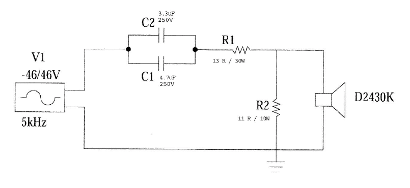

    Byttet filter og samme resultat. Om det er fordi noe er galt i delefilter-innstillingene i Crown eller det er noe galt i driver vet jeg ikke. Mistet lysten på å eksperimentere videre med manuelle settings.
    Om det er noe problemer i Hypex DLCP, Crown eller i det passive filteret i seg selv aner jeg ikke. Kanskje noen vil finne ut av det? Selges billig!
    coolio
    19.09.2015
    5.491
    5.474
    Noen dager er det like godt å bli i senga. Vedr filter. En av kondensatorene kan være kæs om det er R2 som er svidd
