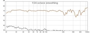

    Utstyr brukt til å utføre eksperimentet;
    Argon Bass15 - 5000 kr
    Xtz SW100 - 250 kr brukt
    Minidsp 4x10hd - 5000 kr brukt

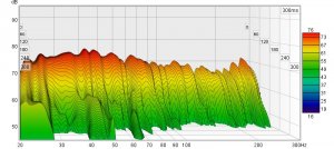

    Før og etter;
    Den resonansen i tid rett under 50 hz er during fra Playstation som min kjære sitter og spiller på. Ryggen på 62 hz mistenker jeg å være resonansfrekvensen på den hule frontveggen.
    Andre målinger;
    Det eneste jeg har gjort her er å justere nivå og delay på subbene og brukt noen innebygde parametriske EQ-punkter i minidsp'en. Ingen global EQ og ingen smoothing er brukt på vannfall og frekvensrespons. Er brukt 1/24 smoothing på distortion-grafen.
    Konklusjonen min er at multi-sub konseptet fungerer, er billig og er definitivt "enkleste" og billigste måten å få kontroll på bassen i et lite og veldig vanskelig rom. Har du problemer med bassrumling er subwoofere og litt tålmodighet/hjelp beviselig det man trenger.
    Det artige er at man blir hektet på å få det til, så tiden flyr mens man juster millisekund for millisekund.

    Må jo sies å være et meget vellykket prosjekt dette ja :)
    Jevnt og fint over et stort område , men hadde det gjort seg med litt mer stigning i bassnivået..?
    Det justerer du jo enkelt inn nå med minidsp'en dersom det er ønskelig , så dette er jo bare en smaksak :)

    Er første graf helt uten subber?
    Kjører du hovedhøyttalerne fullfrekvent eller deler du de til subbene?
    Og hvordan måler det med en subwoofer vs to?

    Første graf er helt uten subber. Kii Three går faktisk lavere enn Argon bass 15", men selvsagt uten den fysiske tyngden og åpenbart ikke på høyt volum.
    Her er høyttalerne delt av på 80 hz med L/R 36dB filter, Argon bass 15 som står foran midt på langveggen delt på 80 med L/R 24 dB filter og lille xtz sw100 som står midt på langveggen ved siden av sofaen er delt av på rundt 60 hz med et eller annet filter. Denne subben brukes i utgangspunktet til å kansellere bassresonans og er forsinket med 8 ms i forhold til subben foran.
    Kii står forøvrig i minimum latency (ca 1 ms) og er ikke forsinket i forhold til subwoofer da jeg ikke helt skjønner hvordan jeg skal finne ut av timingen på lave frekvenser. Responsmessig ga det alltid dårligere resultat å forsinke Kii rent målemessig.
    Jeg fikk til noe bedre respons under 100 hz ved andre innstillinger, men da fikk jeg samtidig massive kanselleringer mellom 100-200 hz. Schrøne-frekvensen i rommet er kalkulert til 182 hz :)
    edit: Jeg skal legge ut målinger av bare høyttalerne og med bare én subb når jeg har mulighet.

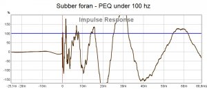

    Se gjerne på impulse og på GD grafen.
    Hm, impulsgrafen mangler ja. Husker den så ut som et heftig juletre tidlig i tid sammenlignet med bare høyttalerne, men det er vel ikke så rart med subwoofere plassert i forskjellig tid i forhold til frontene?
    Jeg tar Geddes sin påstand om at man ikke er i stand til å registrere impulser under 100 hz før etter hundrevis av millisekunder for god fisk og at det derfor ikke betyr noe som helst, men det gjør jeg for å gjøre livet mitt mye enklere mens jeg holder på ;)

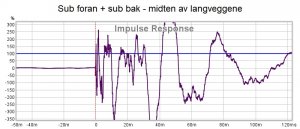

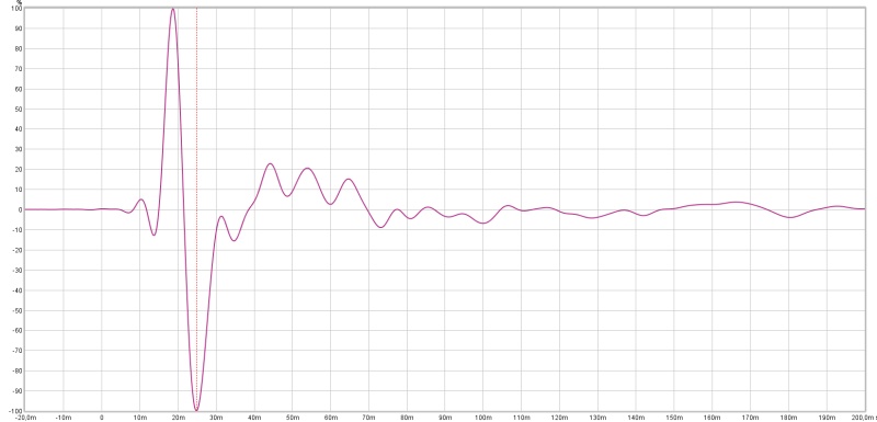

    Her er impulsrespons fra mitt bassystem. Ufiltrert, målt i lytteposisjon. Sveip fra 0 til 100Hz.
    OMF
    OMF
    Vis vedlegget 503414

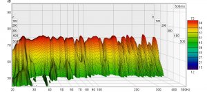

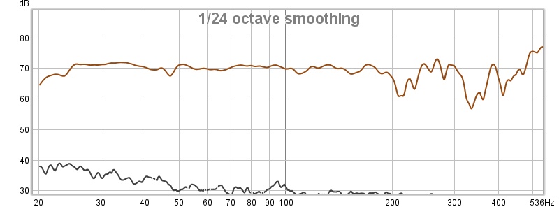

    Fikk ikke gjort så mye i dag annet enn å legge inn huskurve og justere litt på tidsgreiene slik at bassen høres bedre integrert ut. Skjønner ikke et kvekk av GD, impulsrespons og lignende. Her er iallefall huskurven som jeg fant moro :)
    Edit; Smått irriterende at jeg ikke så på grafens tidsvindu i går kveld. 200 ms burde det vært i tid.
    Forøvrig fikk jeg besøk mens jeg satt med sinustoner i går, så fikk ikke tatt alle målingene jeg skulle. Det jeg registrerte før jeg la inn huskurven over er at frekvensresponsen var ikke spesielt dårligere med bare én sub, så det skal jeg forske litt videre på i dag.

    2. Jevn respons uten helt ville utskeielser i tid i bassen er veldig behagelig å høre på og løfter fram en del detaljer som man kanskje ikke har lagt merke til før, spesielt på stemmer.
    3. Noe stemmer ikke helt tidsmessig med anslag i bassen, jeg må prøve fremgangsmåten presentert på denne linken for å finne ut hva som er på tulltur.
    4. Det er ikke bare å justere i hytt og helvete med Minidsp for å få et godt resultat, man må ta hensyn til digital klipping. Nytt konsept for meg, men nå skjønner jeg greia. Minidsp sin interne Input/Output monitor funksjon som skal vise hvordan man ligger an er mer eller mindre ubrukelig. Den stemmer ikke overens med virkeligheten grunnet måten den kalkulerer på og man bør derfor ha ekstra 3 dB headroom i forhold til det den viser.
    5. Både gain og cut i Minidsp-filtre vil påvirke headroom, så man bør være obs på dette når man kalibrerer Input/output til å ta høyde for klipping. Minidsp gir ingen peak-verdi når man sjekker Input/output, så man kan fint oppleve klipping uten å faktisk få det med seg. Derfor er det nok en del som har opplevd flat og kjedelig lyd når volumet går opp og dermed fått et feilaktig inntrykk av Minidsp sin potensielle ytelse.
    6. Jeg er usikker på om 4x10 HD selv ved digital out til Kii Three er transparent, synes kanskje noe mangler i overtonene. Men det er for tidlig å mene så mye om når jeg helt åpenbart hører problemer i tidsdomenet, det vil uansett smørje til hele driden. I tillegg er fasekorreksjonen deaktivert i Kii Three grunnet latency, noe som kan være en bidrags givende faktor her.
    7. Xtz sw100 er altfor pingle til å fungere som motvekt til Argon Bass 15. Den puffer og peser ut de små neseborene sine så fort nivået går litt opp.

    Å justere inn fase, tid, nivå på flere subber slik du gjør nå, er utrolig vanskelig. Jeg fikk god hjelp av impulsfunksjonene i REW til å justere inn hos meg. Kjør flere målinger hvor du måler hver enkelt sub for seg (Altså slår av alle de andre), da kan du se på impulsen hvordan de er timet i forhold til hverandre.
    Så kan du gjerne se på "total" impulsen din også - og hvis det er noe der som ser veldig feil ut, så kan du se på enkeltmålingene om det kommer fra en spesifikk subb.

    Takker for input, OMF! Jeg synes egentlig ikke det er vanskelig, egentlig tvert imot, men derimot finner jeg det svært vanskelig å finne god info om hva man bør se og gjøre mens man driver med justeringer. Mye verre enn vanskelighetsgraden er tidsbruken, synes jeg. Nå er ikke det et problem da jeg finner det moro og underholdende å se på grafer mens man gjør små justeringer, men det er andre i huset som ikke synes sinustoner og pink noise er spesielt interessant å høre på i dagevis...
    En annen tabbe jeg har innsett at jeg har gjort er at jeg har blitt forelsket i rett linje på frekvensresponsen. Derfor er EQ gjort for å få steady state (RTA analyse) så jevn som mulig målt fra lytteposisjon. Grunnen til at jeg har gjort det slik er at jeg leste/hørte at Geddes har gått vekk ifra å måle på mange punkter og heller bare fokuserer på sweetspot nå. Det er fordi at når bassresponsen er jevn og flat i lytteposisjon, vil den også være jevn og fin i området rundt. Kan godt hende, men det har jeg ikke sjekket. Mitt problem er at jeg ikke visste om/forsto et konsept man kaller gain-struktur, og visste heller ikke hvordan jeg skal se hvordan tidsdomenet er mellom sub og fronter.
    Det er fortsatt noen ting jeg lurer på, og det meste handler om hvordan jeg skal bruke REW på enklest mulig måte. Feks innstillinger på grafer som Impuls, group delay, ETC osv. Problemet handler nok om at jeg er litt for flink til å finne info fra mange forskjellige kilder og dermed blir lett distrahert og forvirret, men kilden jeg linket til over viste meg helt enkelt hvordan jeg kan gå frem. Me får sjau!
