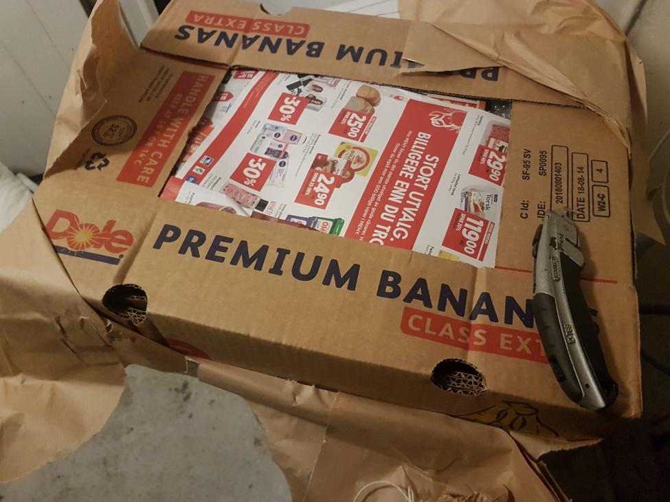

    Bestilt også ny ferdig montert laser. Hele skiten liksom.
    Kostet lite. Samme med ny reim. Også bestilt.
    Ja spiller knall med Blu-ray spilleren.
    Fast og flott.
    Fått PM og om tips.

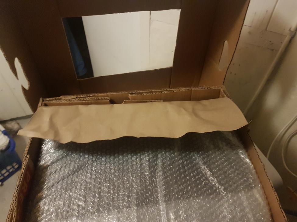

    Avsender, en dame sier den virket da ho testet før sending.
    Var lite beskyttelse inni esken..hmm
    Det jeg kaller hårreisende pakking.
    Må vel bare åpne og se.
    Det må bli litt senere..nå har jeg ikke tid
    Vis vedlegget 514090
    Vis vedlegget 514091
    Ho tilbød seg å ta den igjen..
    Men jeg så jeg beholder den og fikser den selv.
    Jeg tenker... lagd av menneske og kan fikses av menneske.. :)
