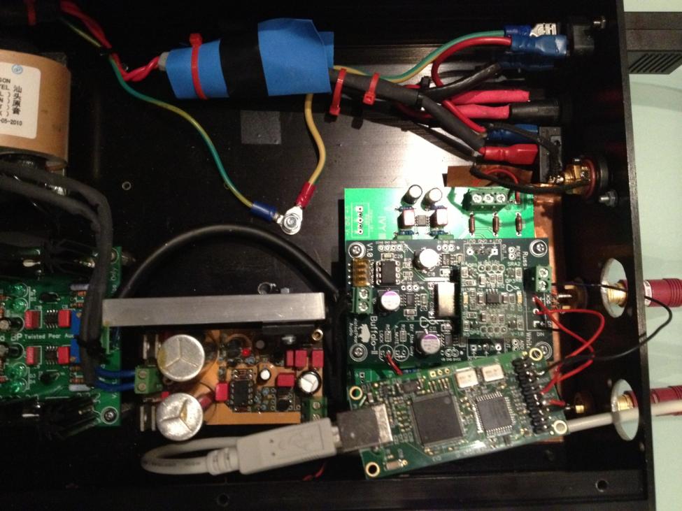

    Min B3 har fått nytt psu Chokeinput og større smultringer. Jern og deler levert av Gary Dews, Borderpatrol. Trivelig kar. Anbefales sterkt. En trenger ikke å designe alt selv: noen ganger er det fett å bare smelle delene sammen og fyre opp, og vite at det er prøvet og funker om en ikke messer til under monteringen.

    Tok litt tid før det ble lyd: Jeg hadde koplet feil på spdif inngangen lagt plus til gnd . Lette etter feil andre steder , men siden b3 ikke locket seg det omsider inn i en lettere tilslasket partyskalle at den aktuelle inngangen var blåst. godt det er noen i reserve på spdif/4..
    Spiller. Min vurdering er at det er stor bedring over hele fjøla, Forskjellen minner om da vi skrudde opp coilspenningen på supravoxene. Det ble mer livlig, mer frempå, mer trøkk. Men det er større forskjell en mellom coilspenningene
    Psu er ofte forsømt / underprioritert. Jeg koplet for moro skyld opp to sett mindre følsomme Ht : carlsson 52.3 og dynabel superexact
    På disse er forskjellen mindre hørbar. Bare en liten kommentar en passant til dette med følsomhet....

    Det var ikke noe galt med Windows 8, LMC var game og ringte, 1 min telefon support senere var exadevice on.
    Tusen takk for hjelpen Leif.
    Det ble ikke tid til å spille særlig i går, Schnuppa står på farten til Spania.O g når katta er borte... diy + helg...
    Det lille jeg hørte låter knall. psuet ga B3 et solid løft
