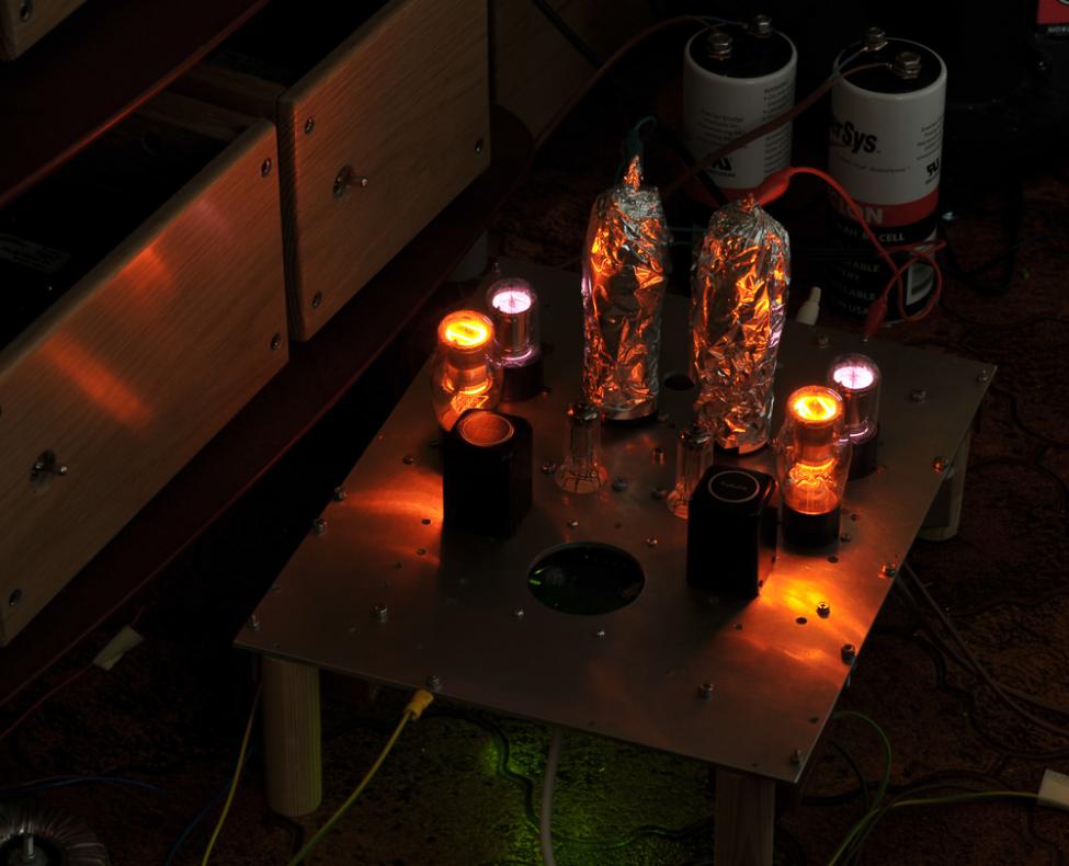

    Buffalo IIISE med MC step-up og rør
    Hallo!
    Legger ved noen dårlige bilder av min prøve-Buffalo IIISE med MC step-up og utgangsrør (417A). Den fungerer helt fint på SPDIF-inngangen, men for tidlig å si noe definitivt om lyden.

    Var kanskje litt kort i beskrivelsene i det forrige innlegget.
    Buffaloen min er "tvunget" til current output ved hjelp av to 0.5 ohms motstandere på pluss og minus på henholdsvis høyre og venstre kanal. Disse er videre jordet og står i en slags parallell med primæren på en 1:13,5 MC step-up trafo (se Joe Rasmussens innlegg på DiyAudio-tråden "Buffalo II and transformers". Sekundærvindingen er jordet og videre koblet til 5842-rør med en gain på rundt 40. Totalt gir kretsen en utgangsspenning på rundt 2.8 volt RMS.
    Har spilt inn DAC'en på en hodetelefonforsterker i rundt 90 timer, men lyden forandrer seg fortsatt til det bedre (kanskje det er Black Gate'ene som trenger mer tid) så kan fortsatt ikke si noe sikkert om lyden. Elektronika høres imidlertid fantastisk ut, mens den akustiske musikken henger noe etter. Det er som om instrumentklangen er der, mens romklangen er mer fraværende. Litt rart egentlig siden detaljeringsevnen på elektronisk musikk må kunne karakteriseres som nærmest formidabel. Håper ikke det er Delta Sigma spøkelset som rasler med kjettingene. Skal etterhvert prøve å få laget en NOS DAC for sammenligningens skyld.

    Godt å høre (Kanskje bruken av SPDIF-inngangen har endel av skylda for noen av de svakhetene jeg hører innenfor klassisk musikk).
    Ja, tror faktisk at det er en veldig bra tilnærming. Med en skikkelig kvalitets MC-trafo (som f.eks. Lundahl 1931 i sølv) og de riktige utgangsrørene så tror jeg absolutt det kan flytte grensene for hva som er mulig med Sabre DAC'en.

    Har hørt ca. 150 timer på prøve-buffaloen min og den blir stadig bedre. Har loddet på to 100 uF Black Gate kondensatorer på utgangen på AVCC shunt'en og det gjorde absolutt positive ting med lyden. Mer naturlig instrument- og stemmeklang, bedre akustikk på klassisk musikk og enda flere detaljer. Litt hardhet i lyden på enkelte opptak, men tror det kan relateres til utgangstrinnet. 2200 uF Black Gate katodekondensatorer og 5842 i utgangen blir vel aldri oppskriften på direkte myk lyd. Kommer til å endre utgangstrinnet til DHT-rør om ikke alt for lenge. Planlegger et totrinnsopplegg med 3A5 og 49. Stay tuned...

    Hei igjen folkens.
    Nå har jeg spilt over 200 timer på Buffalo IIISE'en og endret utgangstrinnet. 3A5 pluss 49 gjorde virkelig susen. Nå begynner det å smake av fugl. 5842-rørene var dessverre ikke så bra som jeg trodde og sammenlignet med DHT's er de en vits. En dårlig sådan. 3A5-rørene er tyste uten skjerming, mens 49-rørene må ha "klær" på.
    Om jeg skal si det selv så begynner DAC'en å "kicke ass" og det uten asynkron USB. Direkte oppvarmede rør er bare herlig.

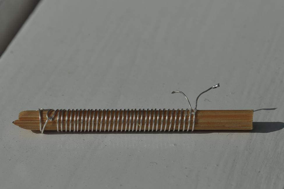

    Hei igjen. I mangel på I/V motstandere i passende størrelser (0.1-0.5 ohm) så går det fint an å lage egenproduserte i sølv. Tråden er "brettet" dobbel og tvinnet ved siden av hverandre i en spiral slik at begge loddepunktene befinner seg på en side. Den foldede enden er festet med en tråd og loddepunktene med en dråpe superlim. Resten av tråden er overlakkert med neglelakk. Motstanderen på bildet er 0.1 ohm, 2.5 cm. lang og består av ca. 45 cm. tråd. Dette bør være den ultimate motstander...
    Vidar
    Hvordan vet du den er 0,1 ohm ?

    Tak for det. Tænkte nemlig at normalt multimeter ik er brugbart. Jeg har et millohmmeter konstrueret i Ny Elektronik i 80;erne. Større strømme ved målingen er svaret.
