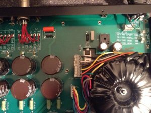

    er det noen i denne tråden som har en 4B NPB /NRB PRO 240vac?
    skulle gjerne kikket inni på trafokoblingene

    hei igjen
    fant ut av det selv
    ringkjernene hadde doble primærer, som så ut til å være parallellkoblet
    så var det bare å koble fra primær på en kanal og koble fra sekundær til likeretterbro på andre, som jeg så seriekoblet primæren på
    om jeg imot formodning skulle ha bommet med primærene i motfase, hadde resultatet vært 0vac og ufarlig
    summen av AC måler 128 og delt på 2 og likerettet havner det i ballpark drøye 80VAC
    så da blir det testing med signal og ht i kveld

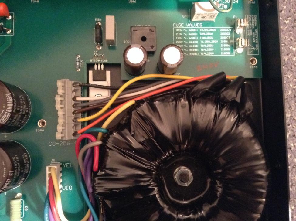

    Jeg vil at min Mps2 skal være 240v .
    Husker at det var en smal sak og utføre selv, bare å bytte plass på grå og hvit kabel fra transformatoren.
    Noen som husker hvilken av de to kablene (grå eller hvit) som skal være nærmest den sorte på 240v versjonen?
    Det står 220v på emballasjen, mens på printet står det skrevet med sprit tusj 240v .

    Ved 240 v skal den grå være nærmest den sorte. Du bytter m.a.o. bare om på den hvite og den grå ledningen. Ellers skal de øvrige ledningene stå som før. Gjorde dette selv for noen år siden for å redusere litt trafobrum som jeg opplevde irriterende til tider. Med 240 v innstillingen ble MPS-2 stillere. Tok meg da tid til å skrive ned monteringsrekkefølgen både for 220 og 240 v, som jeg nå har hentet fram, så dette skal være riktig.

    Mange takk K.H. :)
    Da var den nye min 240V , jeg har byttet kablene på bildet.
    Da bytter jeg tilbake, og skrur på lokket igjen .

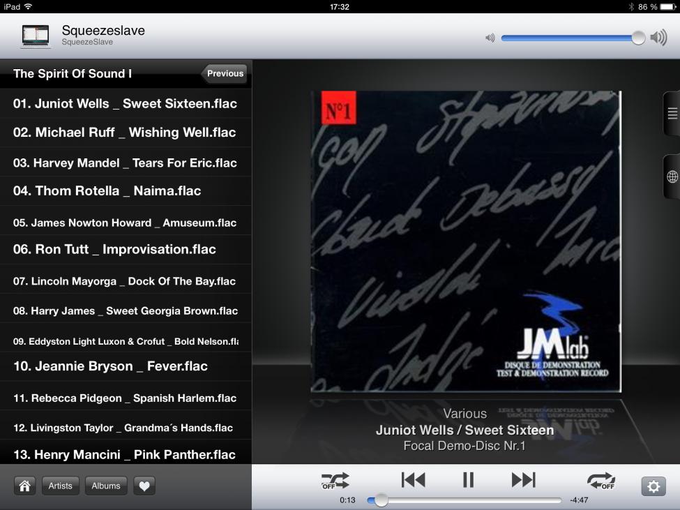

    Har Innstallert Manic Moose oppdateringen på Bdp2 en min, her var det mye og sette seg inn i gitt.
    Har bla annet fått støtte for Sqeezeserver, og det fungerer. Sitter og spiller av filer fra pcen gjennom Bdp2, kontrollert med Sqeezepad på Ipaden :) Skal også nå ha støtte for Spotify (og kanskje Wimp Hifi?? )

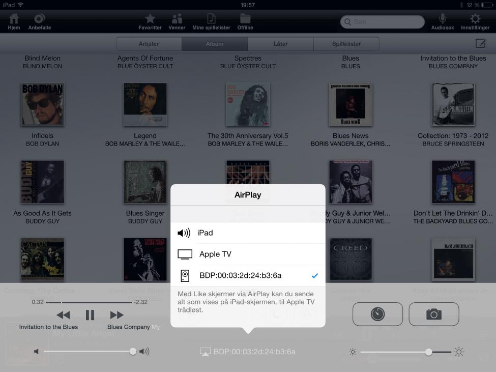

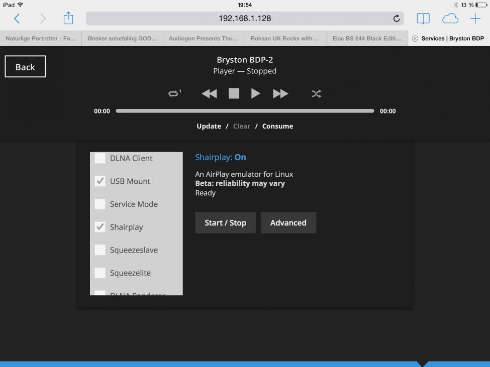

    AirPlay på Bdp1 Bdp2 med nyeste firmware :)
    har testet AirPlay i en times tid nå, spillt med Wimp Hifi og Spotify fra Ipad til Bdp2 via AirPlay uten hakking .
