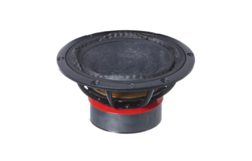

    Ja, nå har jeg fått testet 6,5 M i lengre tid, og kan bekrefte at dette er den beste ape-mellomtonen som finnes på markedet i dag, iallefall i sitt forholdvis vide bruksområde...svært kapabel fra 2-300 Hz til drøye 3 kHz....selv som singel driver.
    Imponerende rett og slett.
    Anbefales på sterkeste i eks. en tre-veis sak.
    Godt mulig at andre mellomtoneløsninger fungerer/låter bedre enn denne...eks BliesMa m74b, men ikke ned til 3-400 Hz.
    Jeg gjetter på at doble Purifi 6,5m i Shy sin rigg ville låte bedre enn quattro Morel pr. i dag. ;)
    ...men siden doble m74b er på inngående der i gården, er det en uaktuell utfordring.

    Det har du sikkert rett i men får vel prøve disse BlieSMa M74B først. Har egentlig ikke lyst til å kjøre de lavere enn 800 Hz. Lurer på å trikse litt med middbass-løsningen og la elementet i midten møte mellomtonene alene og la de andre kanskje bare spille opp til 250-300 Hz.
    Hvordan løses det best hvis en fortsatt vil drive alle tre elementene med samme forsterker? En kondensator på øverste og nederste?
    Edit: det må jo i så fall bli en spole på øverste og nederste middbass.
    Hvordan løses det best hvis en fortsatt vil drive de alle tre med samme forsterker? En kondensator på øverste og nederste?
    Høres ut som en svært god ide, Shy.
    Selv tror jeg M74B ikke har så mye å jobbe med under 800 Hz når det kommer til kapasitet på "festlig" volum.
    Men spør Snickers-is, Haglund, Oks, eller H.R.
    Dem har sikkert en god oppskrift på en passiv deling med midbass driverne.
    T34B skal jo etter sigende fungere ned til 1,2 kHz.

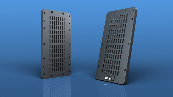

    Nye Radian LM10N til 329USD per stk.
    https://radianaudio.com/products/lm...ribbon-transducer?_pos=2&_sid=146f8e57d&_ss=r
    GRS Planer PT5010 til 210 Euro stk.
