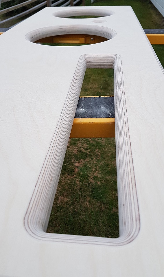

    Holder for tiden på med et Bastanis Wildhorn prosjekt. Veldig spent på hvordan det ender opp, siden dette er nytt for meg, men har definitivt trua etter å ha sett elementene som skal inn i boksene. Det ser ut som virkelig seriøse saker ! Neodymbestykket 12" bredbåndselement og en 1.4" diskant driver. Diskantene veier nesten 2.5 kg pr stk ! Wildhorn-settet skal ha en følsomhet på 100 dB/W/m og samtidig tåle temmelig massive effektpåtrykk, så det meste ligger teoretisk til rette for at dette skal låte knalltøft.
    Forholdsvis enkle kabinett å sette sammen, men krever frese - og dreieutstyr hvis en ønsker å lage absolutt alt selv (horn og avrundede kanter i front baffel.)
    Finishen på frontplata blir heltre bjørk som skal beises. Enkelt, men ganske stilig (synes da jeg.)
    Håpet er at dette spiller like bra som det ser ut...

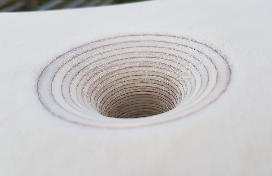

    Kantfresing av frontplata:
    Frontplate før fresing. Hull til 12" er gjort med stikksag:
    Fot/Stett ferdig, men ubehandlet:
    Råkabinettene ferdig limt:

    Her er noen flere bilder fra selve kabinettkonstruksjonen. Det ble brukt lamellfres og lamello for å få god presisjon.
    Bunn og sideplater ble så banket på plass og hvert kabinett satt i tvinger noen timer...
    Kanter frest for lamello:
    Innvendig hornstruktur med lamello:
    Kabinett påføres tvinger:
    2 stk ferdige pussede kabinetter med behandlet (beiset) stett:
    Da gjenstår det å få dreid et par horn, beise frontplatene i heltre og montere (og koble) høyttalerelementer :)

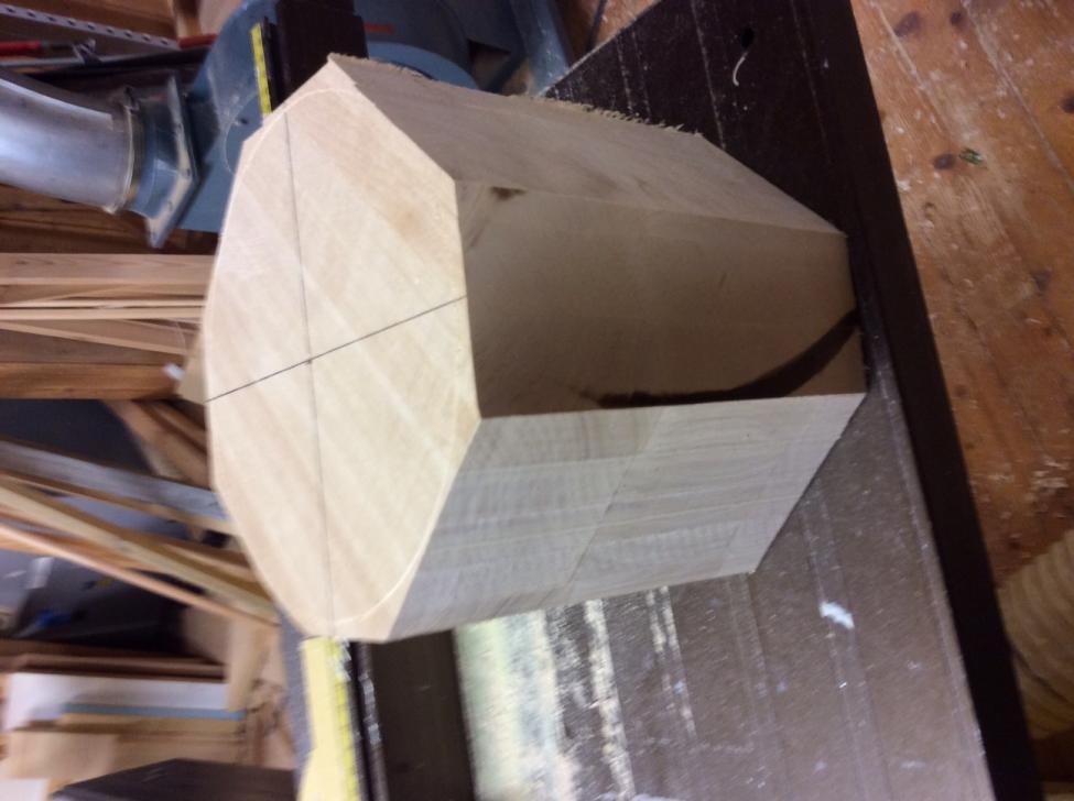

    Da er horna til diskantdriverne ferdige. De skal beises i samme farge som frontplatene og stetten:
    Ferdig limt virke til 1 stk horn. Flere lag med heltre bjørk limt og grovkuttet klar for dreiebenken:
    Horn dreies ut:
    Ferdige horn klar til behandling. Horntrakten ble litt liten da jeg ikke hadde stort nok stål. Stort nok stål er herved bestilt :)

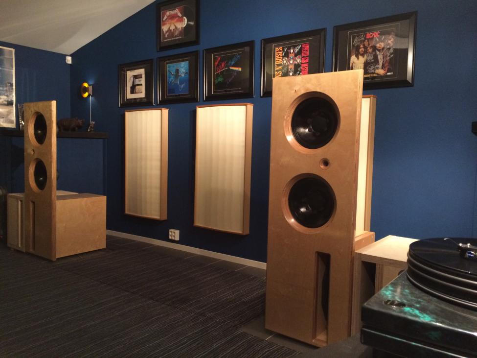

    ogla
    Prepare to be baffeled!
    18.08.2010
    1.135
    743
    Sola
    18
    Hei Lars,
    Er det Atlas du har igjen nå, de hvite?

    ogla
    18.08.2010
    1.135
    743
    Sola
    18
    Bastanis er høyttalere som lett kan bli din siste.
    Det åpne lydbildet og tilstedeværelsen som disse evner å gjengi sammen med både smekk og trøkk gjør at de leverer en opplevelse utenom det vanlige.
    De responderer godt på endringer i anlegget ditt, både komponentskifte såvel som signal og høyttalerabler kan bidra til nyansering i ønsket retning.
    Når det gjelder forsterkere så er rørbaserte å foretrekke og har også fordelen med å kunne justere lyden med rørbytte.
    Man kan godt bruke litt tid på både dette som nevnt over samt plassering.
    Fordi om du synes det spiller forrykende så kan det være mere å hente:)
    Mine Atlas kan jeg ikke se for meg at jeg kommer til å bytte ut. Jeg må bare få se å gjennomført finishen på de to xtra bassene som jeg laget for et par år siden.
    Jeg har rett og slett ikke funnet tid til å sette anlegget ut av drift:)

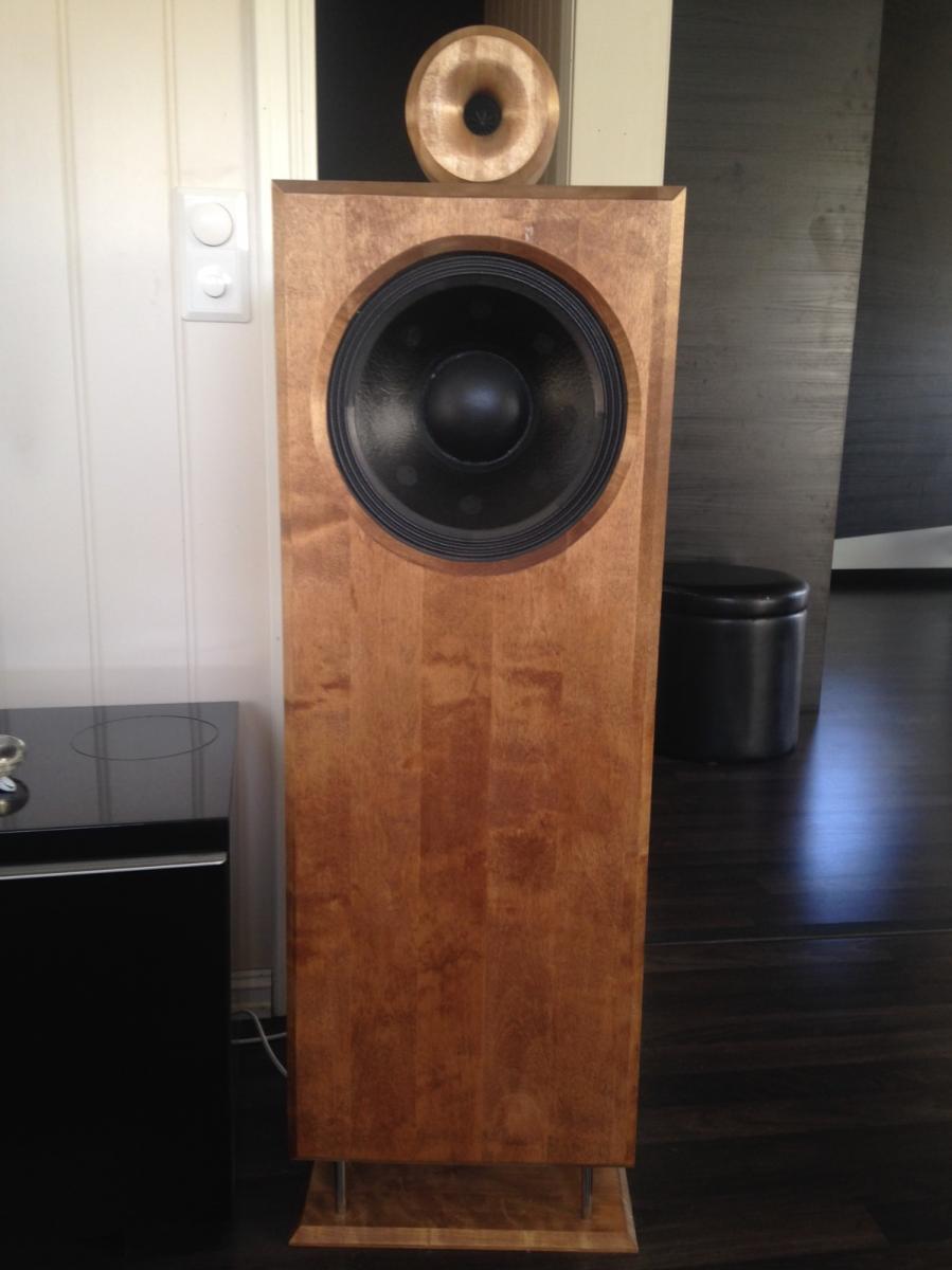

    Nå som jeg endelig har fått satt inn elementene og koblet de sammen, etter litt innspillingstid, kan jeg bekrefte at du har fullstendig rett, Ogla :D
    Dette angrer jeg ikke på ! For en lyd- og klarhet ! Kjempebra :)
    For å få lyd i stua så raskt som mulig kjøpte jeg 15m CAT6 kabel på Biltema til den nette sum av kr 169,- og delte denne så opp i 4 like lengder til høyttalerkabler. Regner med at renheten til kobberet i denne lederen er veldig god. Med tanke på at høyttalerene er så lettdrevne som de jo er, så skulle tverrsnittet i hver leder gjøre jobben helt greit.
    Signalkablene er lånt og hjemmelaget, korte enkeltledere 23AWG sølv med sølv Eichmann plugger.
    Det er ikke utført en eneste lodding i monteringen. Terminalene til 12" ble brukt både som fiksering og koblingspunkt. Høyttalerkablene er kjørt rett in i 12" terminalen. Ledningen til diskantene er skrudd direkte inn i terminal med skive og mutter. Dette gjør det enkelt å senere endre eller oppgardere noe.
    Lyden går fra en nyanskaffet Bluesound Node 2 til input på en Primaluna Dialogue HP med 8 stk KT120 rør, som jeg har fått låne av en kompis så lenge. Spørs om han noengang får den tilbake :) Med de ca 40W i triodemodus denne leverer kan jeg spille så høyt at det nesten er umulig å oppholde seg i grunnplan uten å holde seg for ørene...med dynamikken og klarheten in takt ! Utrolig at dette er mulig med bare en 12" pr side. Er det nøytral eller varm lyd ? Tenker ikke på det en gang :)
    For meg ble dette en ny og stor opplevelse som jeg føler var verdt investeringen til fulle. For de pengene som ble brukt har jeg fått en høyttaler som spiller på live-nivå i stua uten at det blir hard lyd. Den har samtidig den fine klarheten i hele spektret på lavere lydnivåer.
    Om en konstruksjon på generelt grunnlag kan anbefales er et umulig spørsmål, som avhenger av individuelle preferanser og omgivelser, men fra mitt ståsted var dette uansett innertier.
    PS: Kan noen fortelle hvordan man kan få bildene snudd riktig vei ?
