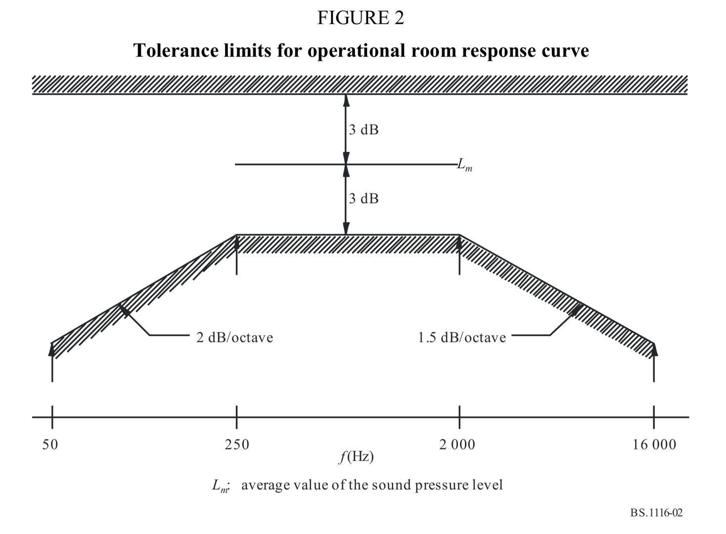

    Ikke for at begrepet skal misbrukes av byråkrater ihvertfall....
    Kurven (inkl. toleranser) nedenfor anbefales av bl.a. ITU, AES, VdT og EBU. Dette er ikke byråkrati, men bransjestandarder for profesjonelle.
    Det er ingen basskul eller helning på 10 eller 20dB i disse standardene.
    Men hvorfor bry seg med dette hvis man ikke søker å forstå nøytral reproduksjon av lyd?

    Kurven (inkl. toleranser) nedenfor anbefales av bl.a. ITU, AES, VdT og EBU. Dette er ikke byråkrat, men bransjestandarder for profesjonelle.
    Nå er det heller ikke de som sitter her og argumenterer for at "flat" kurve er oppskriften i de tusen hjem under ethvert forhold heller.
    Du har fått fullt medhold av to i denne diskusjonen. Ingen av dem justerer eller måler, skryter de selv av ihvertfall. Og du har aldri studert ditt rom annet enn med readout fra svært mangelfulle grafer. Aldri sett deg fremlegge vannfall, ir, eller noe av tidsrelatert art. Og hvordan ser din fase ut, noe du har hatt som kjepphest i lang tid?
    Nei, på tide å rulle inn jokke.

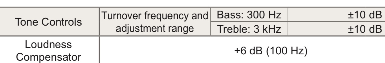

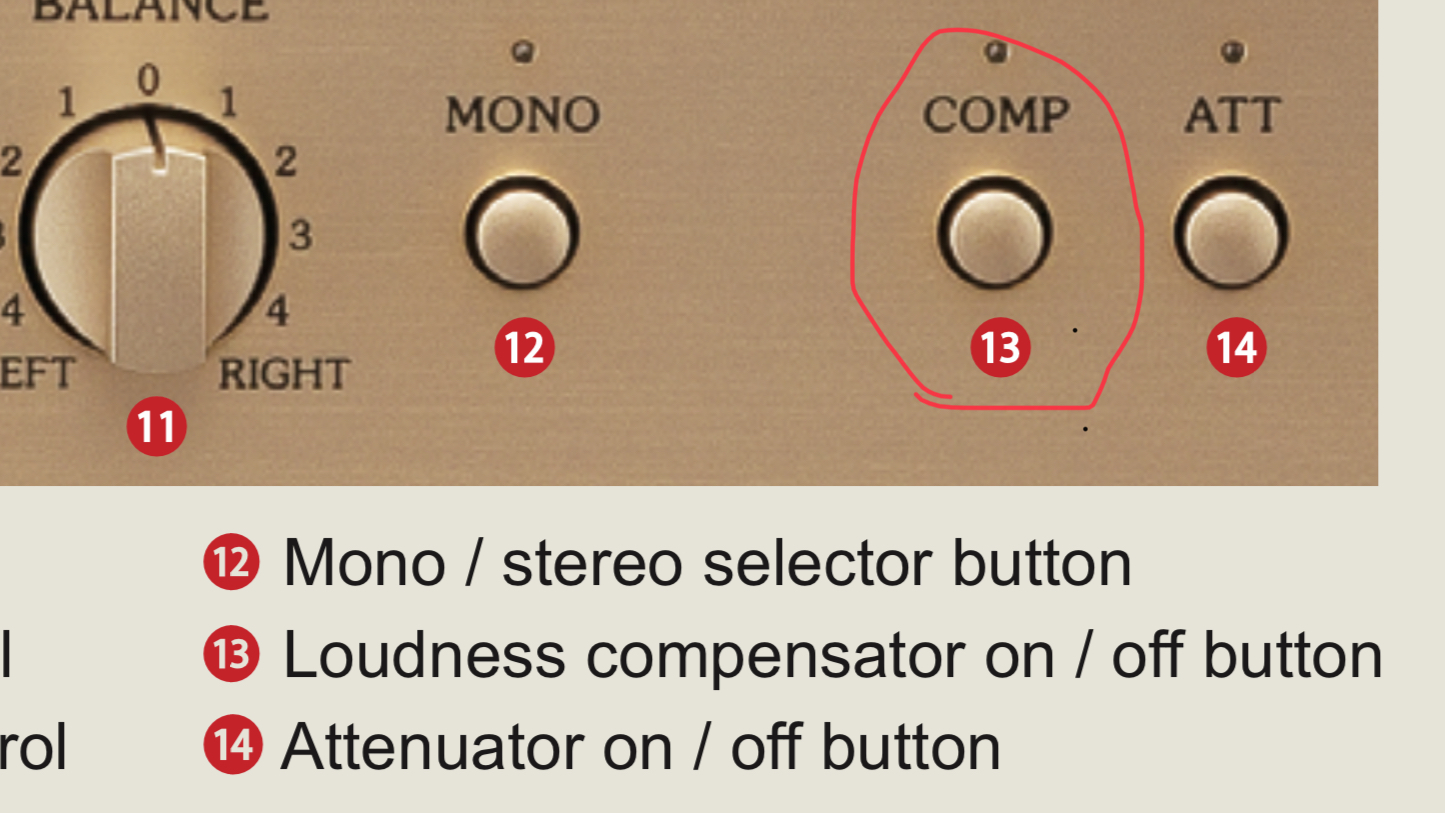

    Det finnes, har ikke Accuphase noe sånt da..?joda det har de. i gamle dager hadde vi alle loudness knapp.
    Er det Luxman som har en variabel bassboost mht volum?
    Stakkars de som tror dette er målet i et rom for å gå god Hifi lyd, de vil aldri få det..Man kan kanskje
    tøye yttergrensene og trekke en OK kurve om man utnytter hjørnene øverst til venstre og nederst til høyre. Men noe som ligner på den øvre og nedre grensen er en katastrofe lydmessig.
