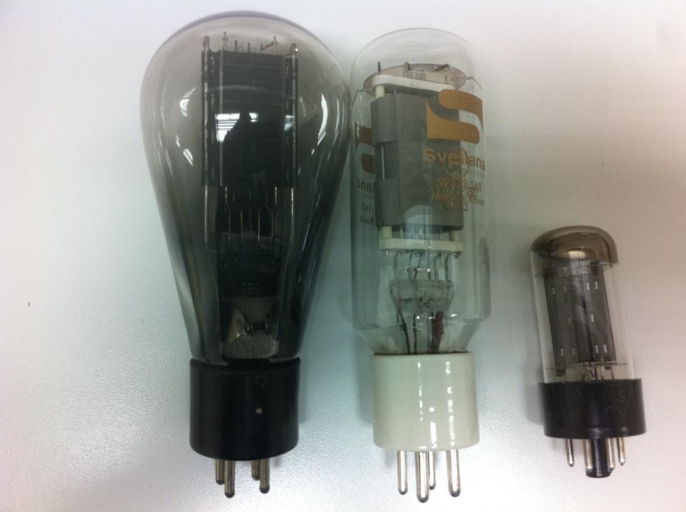

    planken venter på et par choker som skulle ha kommet i juni. Det lå noen rør hos posten da vi kom hjem fra Hellas
    Ting var ofte større i gamle dager: ef 86 ved siden av 112a og 46
