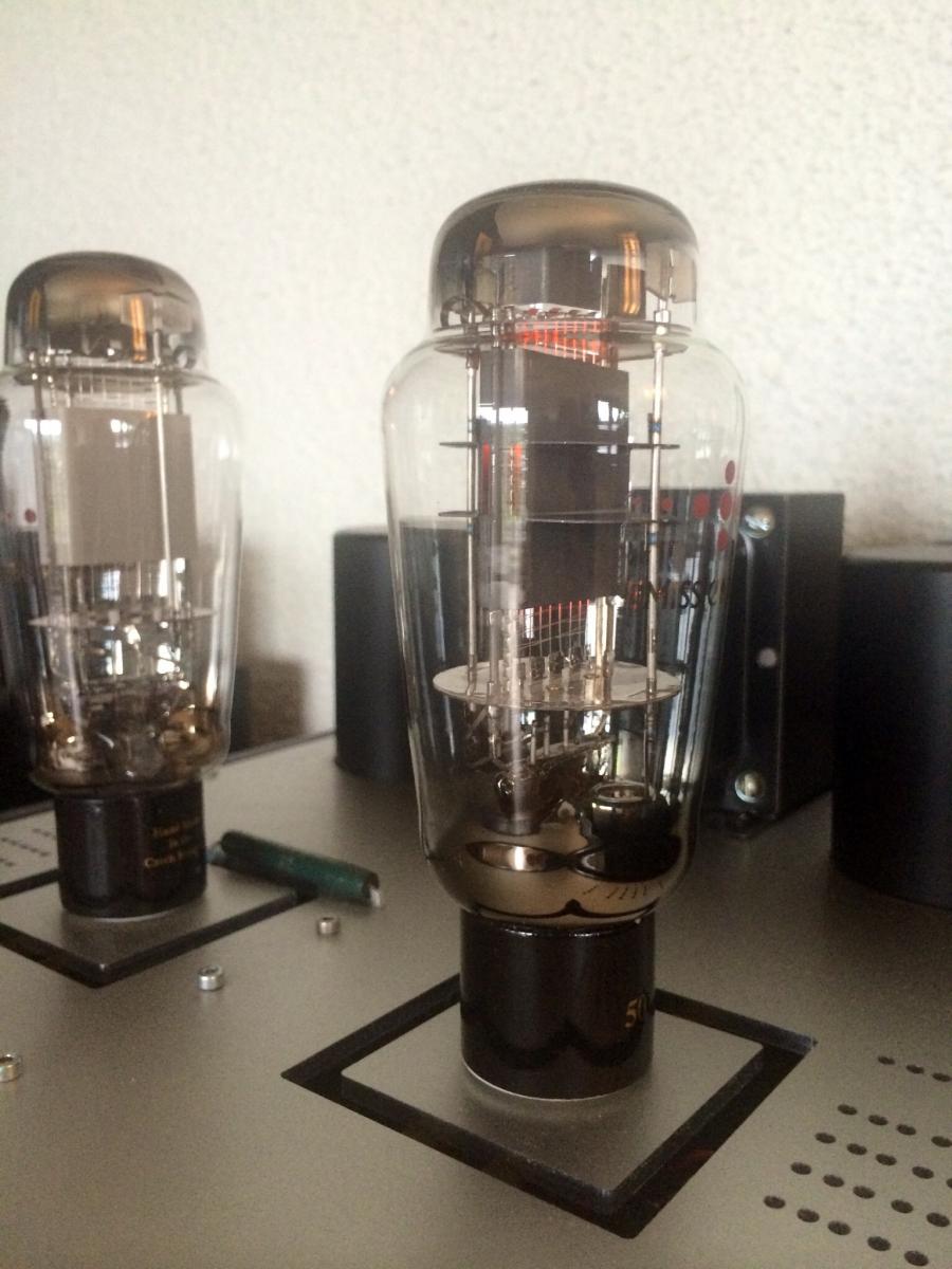

    Eml 30a har spilt non stop mono siden igår ettermiddag. Rart hvor høgg nytt rør låter de første timene. Noen timer til så skal jeg prøve å sammenlikne med 841 løsningen som stadig står i den andre kanalen.
    Dette er, kan jeg allerede si : et rimelig brukbart rør.
    Ser av og til skrevet i SS tråder her at gode forsterkere låter likt.
    Det gjør ikke mine gitt...
    enda da cruiser i komfortsonen hvor jeg vet at vrenget er lavt

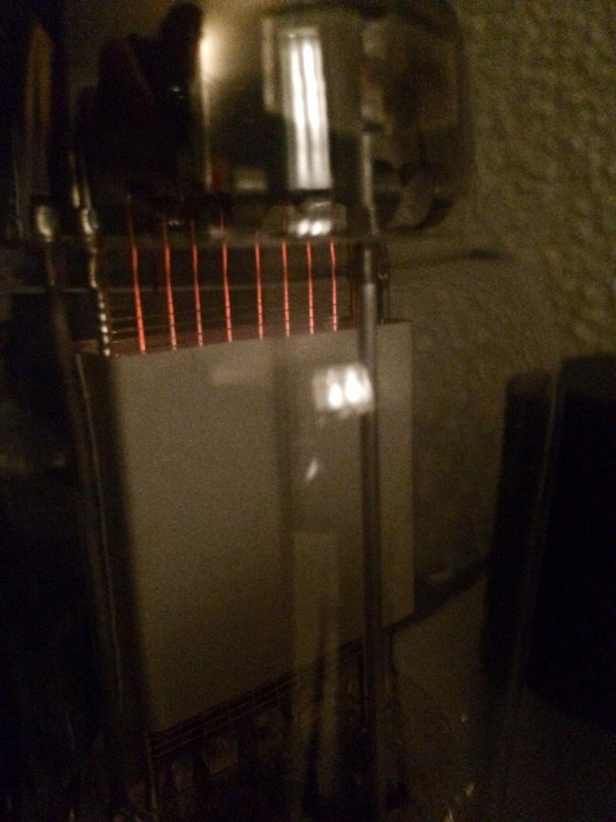

    Synes bare i mørket at eml 30a gløder
    psuet lyser som en sol i forhold.

    komboen Tribute anodechoke/eml 30a var klart den bestlydende. Om årsaken er den mere strømsterke driveren, eller den bedre anodechoken
    (Tribute amorf vs Lundahl hyllevare) vet jeg ikke.
    Jeg har også en 80% nickel anode choke ifra Dave Slagle som jeg skal teste
    Det kan også være verd å sjekke hvordan en it kopling mellom eml 30a og 50 låter. (Tango NC20F)

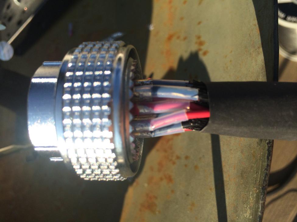

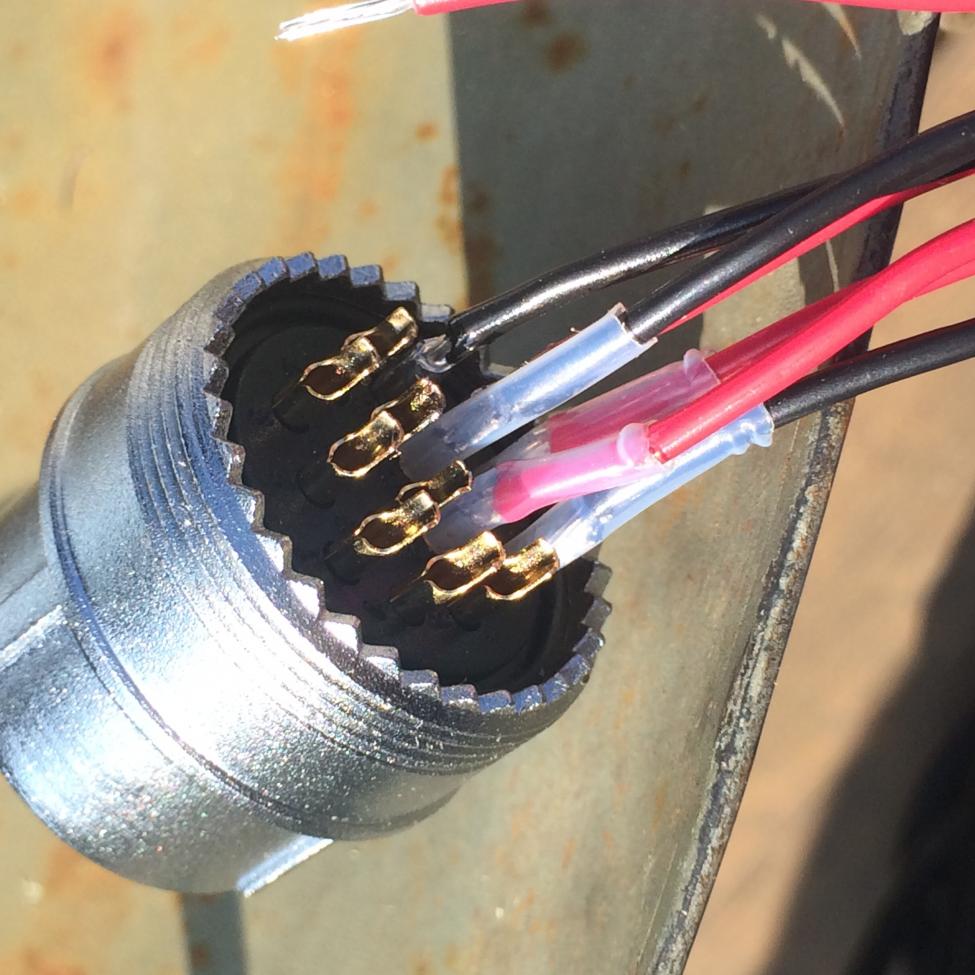

    Vegard,
    Hvilken type/produsent connector er dette?
    LMC
    03.08.2006
    25.429
    14.729
    Drøbak
    48
    jeg pleier å bruke krympestrømpe med lim utenpå hele enden av connectoren og et stykke nedover kabelstrømpa
    1:10 krymp gjør susen :cool:

    jeg gjemte krympestrømpen inne i gummimuffen. en tightere og lengre krymp over strømpen er sikkert lurt: type lim og type krymp?

    Skal se om jeg finner noen med lim.
