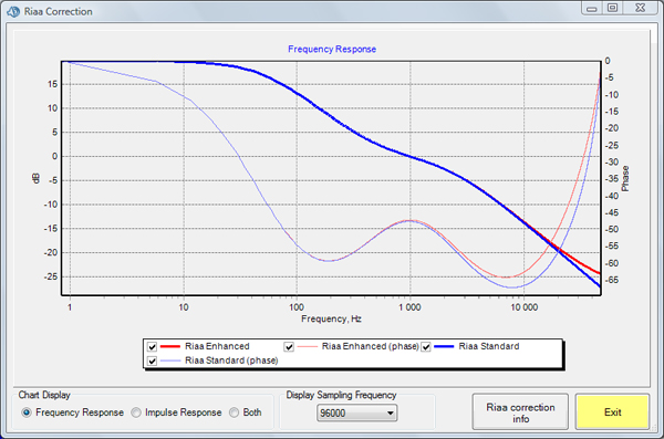

    Audiolense 3.1 er ute
    Den releasen inneholder RIAA korreksjonsfiltre for de som kjører Audiolense XO:
    Man kan enten inkludere de i de vanlige korreksjonsfiltrene, eller ta dem ut som separate filtre - om man eksempelvis skulle ønske å rippe vinylen til harddisk.
