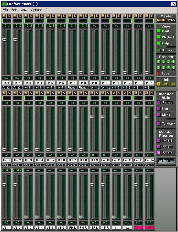

    OMF skrev:
    Kan man der feks....
    Hente signalet inn på en kanal fra XX high end.....så uppsample det til 96kHz....kjøre Audiolence filtrene og rute de 6 kanalene på andre utganger, sende de utgangene til nye innganger og uppsample de til 192kHz før man sender den ut til en DAC...?
    Er dette intern prosessering i PCI kortet eller beslaglegger det maskinressurser...(Noe som sikker er langt mindre enn selve korreksjonen)...??
    FireFace Mixer programmet, som følger med lydkortene (og de "eksterne" lydkortene FF400/800) til RME, takler opp til 14 kanaler. Ditt behov for 6 kanaler (aktiv drift av et stereo 3-veis system) blir således dekket.
    Når det gjelder dette med SRC, så "tror" jeg det er bedre å holde seg til multiple av 44.1. (Basert på at 99% av musikken din er CD). Du kan da upsample 44.1 til 88.2 direkte ut av XXHighEnd* og inn i Audiolense, som også er beregnet på å jobbe i 88.2. Så lar du DAC'en konvertere fra 88.2 til analog.
    Eventuelt får du tak i en software som upsampler fra 88.2 til 176.4. Alternativt overtaler vi Bernt til å la Audiolense kunne jobbe med 176.4 filer. Det kommer jo slike musikkfiler på markedet etterhvert. Bl.a. fra Reference Recordings.
    Å upsample x2 eller x4 er harmløst. Å kjøre en SRC fra 44.1 til 96 "tror" jeg ikke er optimalt iom avrundingsproblematikken.

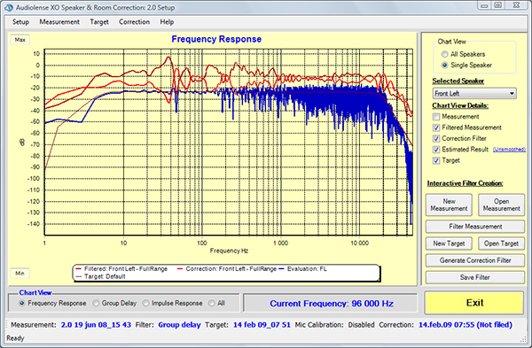

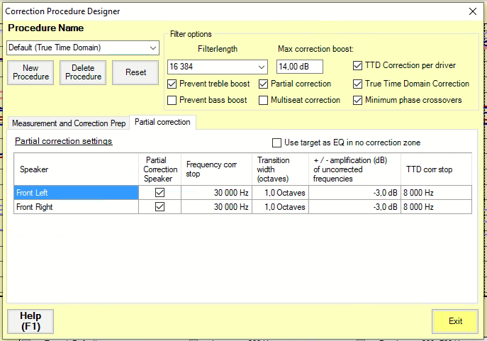

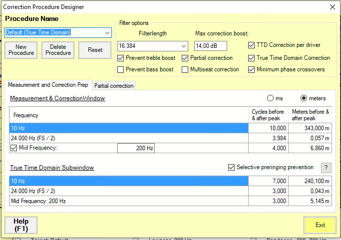

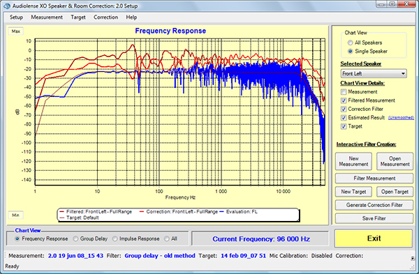

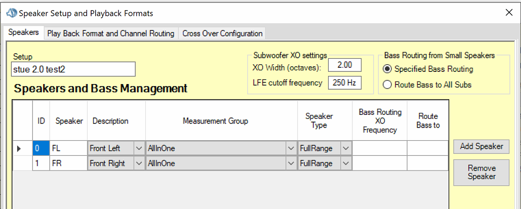

    Noe av det som gjør at Audiolense 3.0 er bedre enn forgjengerne:
    Petters høyttaler: Simulert, ufiltrert frekvensrespons med GDC + Direct Sound Approach. (DSA er den tilnærmingen som ble benyttet i Audiolense 1.3 og tidligere, der all lyd som faller utenfor det definerte tidsvinduet blir ignorert):
    Simulert, ufiltrert frekvenrespons med GDC (default approach i 3.0):
    Noen mener en ufiltrert frekvensrespons ikke forteller så mye. Jeg er uenig. Hvis toppen av kamfilteret er svært ujevn så er det som regel rom for hørbare forbedringer.
    Den nye tilnærmingen gir en vesentlig glattere topp enn den gamle. Ofte er forskjellen større enn på Petters høyttalere også.
    Det bemerkes også at filtreringen i den nye tilnærmingen ligger høyere i kamfilteret enn Direct Sound Approach. Så man må ha en target kurve med mer energi i toppen (flatere kurve) for å få samme klangbalanse overall. Hvor mye forskjellen er varierer fra oppsett til oppsett, men det kan fort være snakk om 3-4 dB. Jeg ser ikke bort fra at en helt vannrett target vil låte rimelig korrekt om man spiller høyt med den nye tilnærmingen.
    Den nye tilnærmingen ble primært lagd for å gjøre det enklere å sette opp Audiolense med et velklingende resultat. Det var nemlig enkelte oppsett som hadde en akustikk der man måtte lage spesialtargets for å få til en naturlig mellomtone. Det som den nye tilnærmingen gjør kan man i prinsippet også oppnå med den gamle, hvis man har gode ører og gjør en grundig jobb med target responsen. Men jeg erfarte ganske raskt at jeg fikk bedre lydkvalitet med den nye metoden enn det jeg er i stand til å produsere med den gamle, selv på oppsett som er enkle å sette opp med Direct Sound Approach. Metoden er i stor grad basert på forskning som ligger i grenselandet mellom akustikk og psykoakustikk, der man har tatt for seg hvordan akustikken påvirker direktelyden og hvordan vi som lyttere oppfatter det som skjer. Og forbedringene oppstår typisk nok i de øvre oktaver der kamfiltereffektene rår.
    Petter,
    Du MÅ prøve den nye tilnærmingen. Og du må lage nye targetkurver for å finne ut hva den duger til. De skal sannsynligvis være noen dB flatere og en del glattere enn de du benytter i dag.

    Takk for tipset, Bernt!
    Til de uinnvidde, så befinner vi oss her i menypunktet CORRECTION > CORRECTION PROCEDURE DESIGNER. -Oppsettet for HVORDAN Audiolense skal filtrere ("fortolke") målingen av rommet ditt. Audiolense er "halvautomatisk". Du foretar noen enkle valg, og så lager Audiolense en fiks ferdig korreksjonsfil. Poenget til Bernt med ovennevnte innlegg er at "Direct Sound Aproach" menyvalget er en etterlevning fra v1.3. I den foreliggende versjon 3.0 så blir det trolig "best" å ikke bruke dette valget. Audiolense vil da veie inn mer av den reflekterte lyden i sine beregninger. I praksis snakker vi om en mer naturlig diskantgjengivelse, med litt lavere nivå.
    Dette skal jeg prøve Bernt. Rapport følger til uka!

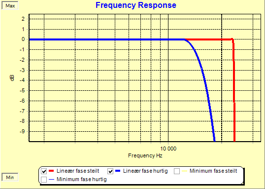

    Mbare,
    Litt svar og litt *voksenopplæring* følger :)
    Mbare skrev:
    Det jeg bet meg i merke i det intervjuet, blant mye annet, var det de sa om "group-delay corrections":

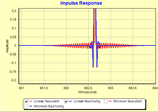

    Dette dreier seg om antialiasing filtrering, så vidt jeg kan se. Det gjøres i hvert fall to steder i lydkjeden; Når mixen blir nedsamplet til 44,1kHz så må det lavpassfiltreres ved 22,05kHz ettersom CD-formatet ikke kan takle høyere frekvenser. Dernest skjer det samme i forbindelse med DA-konverteringen. Om man i forbindelse med DAC gjør en oppsampling så må man fortsatt gjøre en en lavpassfiltrering ved 22,05kHz (eller tilsvarende vha interpollering).
    Siden CD-formatet har så begrenset båndbredde og siden det er noen ufravikelige tradeoffs i slike filtre, så blir det fort diskusjoner av hva som er de beste kompromissene.
    Et steilt filter - som kan beholde båndbredden intakt - vil introdusere ringing / time smearing. Mens et filter som ikke ringer vil stjele litt futt i den aller øverste oktaven. Så det er en tradeoff mellom steilhet og kjapphet.
    Og så kommer det som de diskuterer; Skal denne filtreringen være lineær fase (konstant group delay) eller minimumfase? Her er det også tradeoffs.
    KJ: ... It turns out if one works a CD very well, with the proper noise-shaping system that is accurate to about 1 part per million, then the remaining difference between high resolution and the 44.1 is time dispersion. The other factors are really not that important. And the time dispersion can be partially corrected by doing group-delay corrections.
    RH: Time dispersion, for the benefit of the readers, is a smearing of transient information that occurs in digital filters. High sampling rates relax the filter requirements so there's less of this spreading out of transient energy over time.

    Her er et steilt og et kjapt filter i frekvensdomenet. Eksemplene er ekstreme:
    Det steile filteret beholder frekvensresponsen 99,9999% intakt, scorer og leder 1-0. Så kan vi se på hva som skjer i tidsdomenet med minimumfase varianten:
    1-1. Eller kanskje 0-0 ;D
    Legg merke til at jeg har zoomet litt inn, for å vise forskjellen. Men impulsen har maksverdi på under 1, så halen med ringing har et betydelig lydnivå. Det er det steile filteret som ringer mest. Steile filtre har alltid mer ringing enn slakke filtre hvis de ellers er like. Sammenhengen mellom tidsdomenet og frekvensdomenet er ganske universell. Knekkpunkter / krappe endringer i frekvensresponsen gir ringing. Slake, jevne, glatte områder i frekvensresponsen gir lite ringing.
    Det at man har en slik krøllhale til høyre for impulsen betyr jo også at man totalt sett får en viss tidsforsinkelse av de frekvenser soom ringer. En slik ringing har mye til felles med en vanlig resonnans. Det er gjerne en en eller noen få frekvenser som ringer. Disse frekvensene blir i gjennomsnitt noe forsinket, og man får en fasefeil.
    På grunn av fasefeilen med minimumfase anti aliasing så mener noen at det er bedre med et lineærfase filter. I dette tilfellet ser det slik ut:
    Dette siste filteret gir konstant group delay. Og halehenget som kommer etter peaken er mindre enn med minimumfase varianten. Det som er negativt er at det nå er et like stort haleheng i forkant. Dette filteret er helt fasekorrekt, men som dere kan se så blir lyden smurt utover i tid her også når filteret blir steilt.
    Når man holder på med 44,1kHz så er det gode muligheter for at anti alias filteret blir hørbart. Derfor gjelder det å finne fram til det beste kompromisset. Noen skryter av at de har fasekorrekt filtrering. Da vil det være ringing - eller i hvert fall en viss aktivitet også før spiken. Andre skryter av at de har filtre uten preringing. Da kan dere være sikre på at det er en minimumfase løsning som gir fasedreining og en relativt sett kraftigere ringing bak spiken. Her er det ingen gratis lunch.
    Det viktigste er at man ikke tillater for mye ringing (time smearing) i tidsdomenet. Vi er vesentlig mer følsomme for ringing som kommer i forkant av en spike enn det som kommer i etterkant. Så et fasekorrekt antialias filter må ha en fin og rund bue i toppen for å fungere bra i tidsdomenet. Det må forsåvidt et minimumfase filter også.
    Jeg har forsket en del i ulike filtertopologier, og det er pussig å se hvor sterkt de klassiske filter aligments står fortsatt (Chebychev, Butterworth etc) Alle delefiltrene i audiolense er optimalisert slik at man får maksimalt kjappe filtre med minimalt ringing i tidsdomenet for en gitt steilhet. Og ved en gitt steilhet er de er svært mye bedre enn konvensjonelle filtre i tidsdomenet. Så det er ikke bare tradeoffs her. Noen filterløsninger er mange klasser bedre enn andre. 8)
    Dette med steilhet og ringing har også en mer generell dimensjon. Der det er skarpe kurver i frekvensresponsen - der vil det alltid være ringing. Det er bare å se på en ufiltrert måling av en høyttaler i et rom. Frekvensresponsen er berg- og dalbane. Impulsresponsen har et haleheng på mange 100 millisekunder. De to tingene henger uløselig sammen.
    Jeg antar at GDC i AudioLense er det samme som de snakker om her? I så fall, og hvis disse gutta har rett, så kan vel det forklare det Petter Dale beskriver i Fidelity om hvorfor ting falt på plass når han skrudde på dette, samt kanskje også si noe om hva som er problemet med f.eks. andre romkorreksjonssystemer som ikke tar hensyn til dette? Var ikke transienter noe av det RoDa ikke syns var greit når han prøvde den Copland-saken?
    Det er en viss sammenheng i den forstand at GDC vil gi en faselineær topp. Men Audiolense med GDC gir en lineærfase impuls helt bort til sofaen din. I hele audiobåndet. Det de diskuterer foregår stort sett over fra 10-15 kHz og opp og begrenser seg til det som går ut av dac'en. GDC vil reelt bidra til å kansellere romeffekter og redusere nivået på romklangen. Man får rett og slett en større dynamikk og en mye renere impulsrespons. Jeg tror nok det var de mer generelle kvaliteter man får med GDC som gjorde susen hos Petter, snarere enn fasegangen i den øverste oktaven. Det de har diskutert i TAS er atomiske lydforskjeller sammenlignet med en god lydkorreksjon, og peanuts i forhold til forskjellen mellom GDC og minimumfase korreksjon. Dessuten så tror jeg herrene hører ringingen bedre enn faseforskjellen. ;)
    Alle etablerte konkurrenter tilbyr minimumfase korreksjonsfiltre. De likner på de minimumfasefiltrene jeg viste ovenfor. Slike filtre starter med en peak og så kommer alt det som endrer frekvensresponsen i en hale etterpå. Dette er en mindre ambisiøs korreksjon enn GDC, men gjort riktig så skal det gi entydige forbedringer i lyden.
    Det er enormt mange parametere som påvirker hva et minimumfase filter gjør med lyden. Forskjellen mellom to minimumfase korreksjonsløsninger er nok større enn mellom to vilkårlige dac'er som begge er basert på samme Wolfson brikke. Eller to forsterkere som benytter de samme transistorene. Ulike måleprosedyrer gir ulik kvalitet på målingene og korreksjonen. Ulike måter å filtrere og tolke målingene på har direkte effekt på lyden ut. Ulik filterlengde. Bugs. Ulike korreksjonsfilosofier. Viktige DSP-tekniske detaljer. Det er et mylder av detaljer som har betydning. Og man har nok vesentlig flere konstruksjonsmessige frihetsgradder når man lager korreksjonsløsninger enn når man lager hardware. Og så tror jeg det er stor variasjon i forhold til hvor bra de ulike korreksjonsløsningene takler mangfoldet av høyttalere og oppsett. Og her tror jeg de automatiserte løsningene innimellom er ekstra utsatt for overraskelser.
