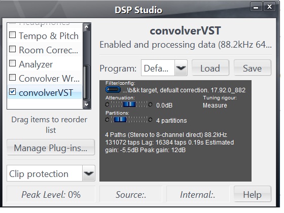

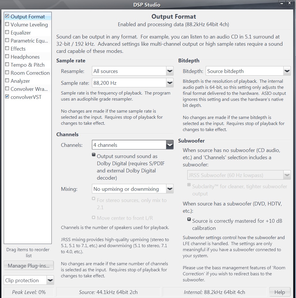

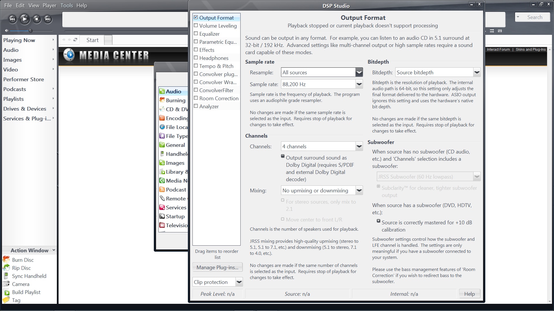

    Hei AL kyndige.
    Sliter med at jeg bare har lyd fra en av kanalene når jeg prøver å bruke et AL filter i J.River. Filtere skal gjøre EQ og deling for en to-veis.
    Når jeg går inn i lydkort driverpanelet er det bare to kanaler det skjer noe, ikke fire som det står i convolver info teksten. Målingen i audiolense furerer helt normalt med riktig lyd i alle kaner.
    Jeg har prøvd å justere channel offset i J.river, det gjør at lyden bytter side, men jeg har fortsatt bare ikke lyd i begge høyttalere. Hvorfor rutes det ikke fire kanaler til lydkortet?

    Kan du poste et skjermbilde av oppsettet i DSP Studio?
    Frode
    FredrikC
    16.08.2009
    905
    371
    Ja.
    Tror jeg har funnet en feil: Når jeg åpner vinduet med convolver sier den: Output Format not Supported. Uansett antall kanaller eller kHz jeg velger å kjøre på...

    I convolver VST ser default filtype ut til å være WAV, kan det stemme? Trodde det var CFG filene som skulle brukes??

    Nå bruker jeg convolverVST.dll
    Jeg kan loade CFG filene ved å velge "all types" når jeg får opp filbrowseren. Dette filtere loades og det står at convolver er aktivert. Det som dog skjer er at ingen ting av lyden når Echo kortet. Helt stille!. Deaktiverer jeg får jeg lyd i en kanal igjen.. Morro gitt.

    Kan du legge ut en skjermdump av Output format og ConvolverVST i DSP Studio?

    Jeg ser at det står Stereo to 8 channel i Convolver. Det er vel feil, kjører ikke du 2-veis, altså 4 kanaler? Bruker du 2.0 .cfg-filen?
    Frode
    FredrikC
    16.08.2009
    905
    371
    Bruker 2.0 ja.
    Filteret heter 2.0 882.cfg
    stereo, 88,2 kHz. Får faktisk 5.1 filteret til å lage lyd i en kanal! Den virker som det er korrigert å siden lyden blir dempet mange dB.
    Men med korrekt filter og korrekt channel number får jeg altså intet.

    Starter sang.
    Resultat foreløpig: lyd i en kanal for noen av filterne (96kHz) f.eks, andre ingen lyd.
    Bx
    04.08.2005
    9.399
    4.865
    Vis oss et skjermbilde av convolver i JRiver.
    Edit: Jeg ser du har gjort det. Er det en fil som slutter med .cfg som ligger der eller er det en .wav fil?
    Convolver sier "stereo to 8 channels direct". Hva slags høyttaleroppsett har du, og hvorfor har du valgt 4 kanaler ut i JRiver?
    Velg 32 bits bitdypbde.
    Bx
    04.08.2005
    9.399
    4.865
    Jeg vil gjerne se et skjermbilde som viser valg av lydkort og avspillingsmetode også.
    Jeg vil også anbefale deg å lese bruksanvisningen. Det er en detaljert beskrivelse i helpfilen om hvordan du skal sette opp jriver.
