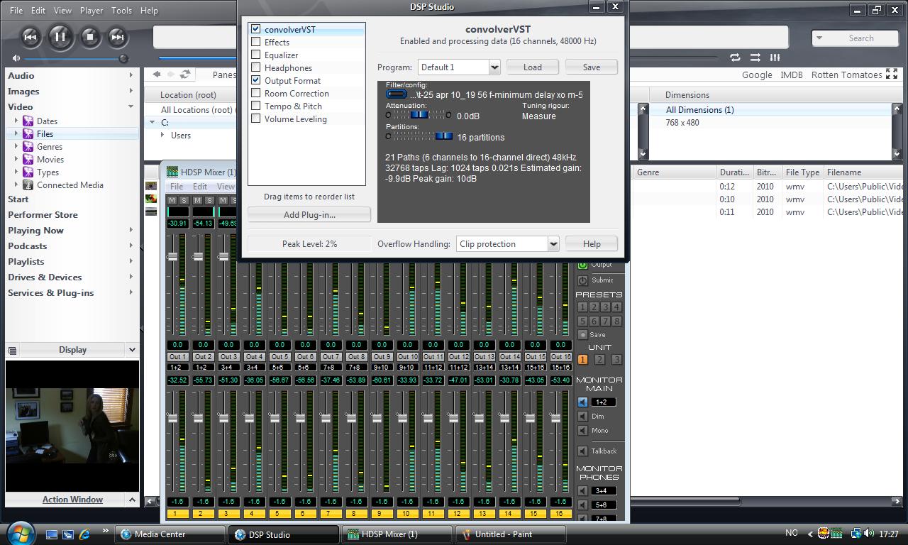

    Video Audiol renderer i JRiver MC 15
    To meget gode nyheter i JRiver den siste tiden:
    1) Man kan nå velge så mange kanaler for korreksjon som man vil (maks 32 kanaler).
    2) Man kan sette opp lyd for video på samme måte som for ren musikkavspilling i JRiver. Asio-lyd på film. Mao burde ConvolverVST nå fungere for begge.
    Litt spent på hvordan dette vil fungere i praksis. Jeg antar at det skal løse lydkorreksjonsproblemet for DVD video for mange. Spørsmålet er om det fungerer i mer eksotiske oppsett med flere enn 6-8 kanaler som skal korrigeres til video. MEN - Det er ingen tvil om at JRiver er på rett vei.
    Kanskje vi nå ser en løsning som både er enkel å få til å fungere og brukervennlig i det daglige både for video og audio. Hvis noen har testet så ville det være fint med litt erfaringsutveksling.
    http://yabb.jriver.com/interact/index.php?topic=56618.0
    With Media Center 15, we believe the audio renderer is ready for mass consumption. I've been using it at home with really great results. The final glitch, which is now solved with high accuracy, was a lip sync issue.
    There are several reasons to use this feature:
    •High quality communication with the soundcard, including ASIO, WASAPI exclusive, or Kernel Streaming
    •ASIO is the _only_ way to get bit-matched / sample-rate-matched playback with Creative and Asus sound cards (popular in home theater applications)
    •Enables the Room Correction DSP for adjusting for speaker levels, placement, and more
    •Enables the JRSS Surround Sound mixing engine for 2.0 to 2.1, 2.0 to 7.1, 5.1 to 7.1, etc.
    •Simplify player configuration since audio settings are only made in one place (v14 requires configuring audio and audio in videos independently)
    For now, enable this feature in Options > General > Features > Video Audio Renderer. Future builds will make it enabled by default and used by default.

    Har nå fått satt opp Convolver i J River Media Center 15 til både musikk og film. Kjører alt i Asio og har hittil ikke møtt på noe slags problemer med dette, alt fungerer akkurat slik det skal :)

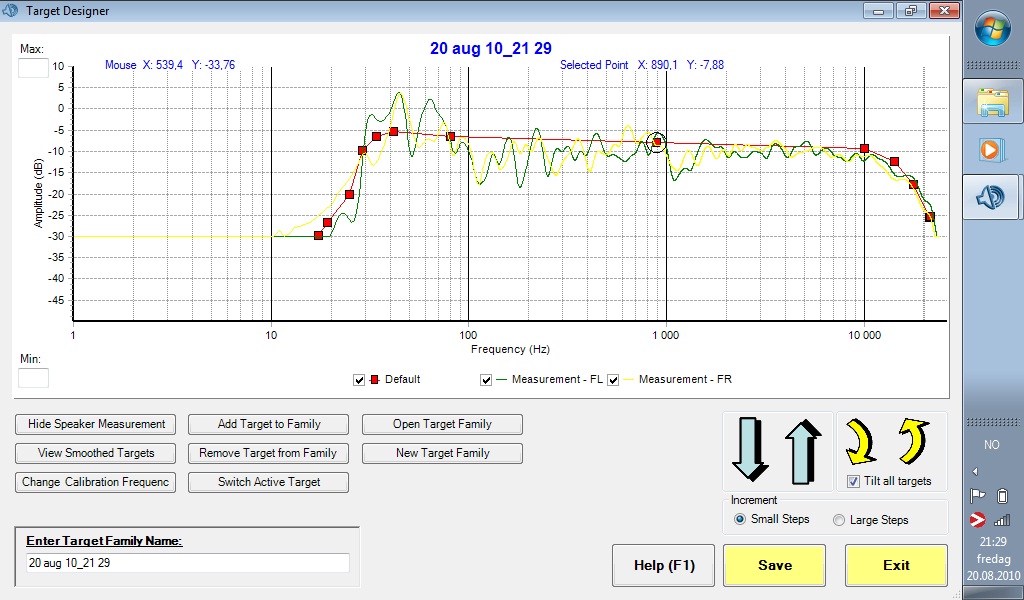

    Vet ikke om det er riktig tråd men jeg vil gjerne ha innspill på targetkurven min.
    Har virkelig fått sansen for Audiolense, har forsøkt å lage noen kurver og dette er den jeg er mest fornøyd med hittil, har testet med akustisk musikk og både stemmer og instrumenter sitter bedre enn det har gjort tidligere.
    Bx
    04.08.2005
    9.412
    4.871
    Gratulerer med en god start.
    Den der burde låte rimelig tonalt riktig i mellomtoneområdet. Kurven din likner på kurver som blir foretrukket av mange. Selv foretrekker jeg nok en kurve som er mer linealrett i passbåndet, men jeg tror ikke det er snakk om dramatiske subjektive forskjeller i dette tilfellet.
    Ganske mye vekting mot de lave oktaver, kan muligens bli litt basstung når du spiller høyt.
    En ganske skarp avrunding i bassen. Noen ganger fungerer dette helt fint. Andre ganger kan det gi litt bassreflekspreg på lyden. Her er det kun eksperimentering som gjelder.
    Jeg anbefaler deg å prøve en target som faller med ca 2 dB fra den dypeste bass til ca 10 kHz. Og runder av naturlig i begge ender. Hvis du ikke har prøvd det allerede, da. Jeg tipper det vil gi litt lysere og strammere lyd enn du har nå, men muligens et mindre perspektiv. Jeg vil tro at ideallyden din ligger et sted mellom en slik kurve og den du har funnet fram til nå.
    Men når du har kommet så langt at du synes det fungerer rimelig bra så er det egentlig prøving og feiling som må til for å få det enda bedre.
    Det kan alltids være verdt å bruke en del tid på å file på target responsen i diskanten. Vil neppe føre til natt og dag forskjeller ift hva du hører på nå, men en optimal tuning her har IMO stor betydning for langtids tilfredshet med lyden. Det kan påvirke både luft, lyttetretthet og opplevd forvrengning på "vanskelige" musikkpartier.
    Takk.
    Med runde av naturlig mener du at targeten jeg tegner følger målingene?
    Har eksperimentert med noen kurver som er veldig rette og med mine preferanser måtte jeg løfte bassen litt for å bli fornøyd. Lyden virker veldig oppløst nå.

    Synes i grunn det der ser veldig riktig ut Anonym....

    Takk, godt å høre at jeg er på riktig vei. Tror jeg skal bruke den forrige kurven som jeg postet sammen med en kurve hvor jeg løfter bassen tidligere og mer, kjekt med litt boost på lave volum.

    Anonym,
    Det ser ut som du er på rett vei herfra. Mange liker et lite løft i bassen som det du har lagt opp til.

    OMF skrev:
    3) Sikker på at du ser på riktige kurver.....?
    Tja, mener da bestemt det! men nå har Bx tilbudt seg å kontrollere mine observasjoner, så da får jeg forhåpentligvis fasiten.
    OMF skrev:
    4) Litt usikker på hva du mener.....prøv å korrigerer hele frekvensområdet. Lag en flat kurve slik som vist ovenfor. Ikke brukl for mange tapper. Bruk standardsettinger i filteret!
    Jeg har forsøkt både egne og standard filteroppsett. Target-kurven legger jeg linjær med ca 3dB mer i 30Hz-området i forhold til 20kHz. Maks 6dB forsterkning.

    Kortversjon: Jeg har forsøkt å eksperimentere med forskjellige settinger i Audiolense, JRiver, Lynx, Windows, BIOS og diverse reinstallasjoner av programvare uten å lykkes. Det eneste jeg kan konkludere med er:
    1. Det skyldes ikke datakraft - det er det mer enn nok av.
    2. Det skyldes ikke Audiolense - den gjør som den får beskjed om.
    3. Mulig fortsatt problem med ASIO (ref. forum hos Lynx angående bruk av Windows 7 og AES kortene)
    4. Mulig utfordringer med ConvolverVST.
    5. Mulig overstyring av Tact/Lyngdorf.
    6. Bill Gates?
    I stedet for å rote med en kvasiløsning koblet jeg nå begge forsterkerne til Lynx kortet for å kjøre aktiv deling vha. Audiolense. Asus Xonar kortet ble demontert i tilfelle det kunne ligge noe driverkonflikt til grunn.
    Og der stoppet det - etter målesekvens (lyd i 4 kanaler), filtergenerering og avspilling i JRiver fikk jeg bare lyd i to kanaler. Bassene manglet :'(
    Verden var i mot meg og anleggets eier var i ferd å planlegge det perfekte selvmord for både PC og forsterkere.
    Men som lyn fra klar himmel kom engelen Gabriel (Bernt in person) og reddet anlegget fra dets sikre død.
    Seriøst, jeg hadde en telefonsamtale med Bernt i dag og makan til servicemindet type tror jeg ikke man finner på denne siden av årtusenet. Hjelpe en aldeles håpløs en søndag morgen og mannen var ikke sur engang - tvert i mot bare smilende og usedvanlig hyggelig :)
    Det at det ikke var lyd i fire kanaler var jo en triviell sak når man først vet om det, men for andre som også kanskje vil støte på samme problem:
    Når man benytter JRiver 15 med flerkanalsoppsett så er det cfg-filen som skal velges i ConvolverVST og IKKE wav-filen :-[
    Bernt mente mitt forvrengningsproblem kunne ligge i overstyring av Lyngdorf/Tact i forhold til intern resampling/upsampling. Dette fenomenet gjenstår å eksperimentere med. En ting er ihvertfall sikkert; Nå funker det bedre enn noen gang - lyden er som den skal være så lenge jeg reduserer utgangsvolumet fra 100% med 5dB.
    Igjen, tusen takk for hjelpen så langt Bernt - uvurderlig å kunne ha resurser som deg i ryggen når man først står skikkelig fast, trivielle problem eller ikke :)
