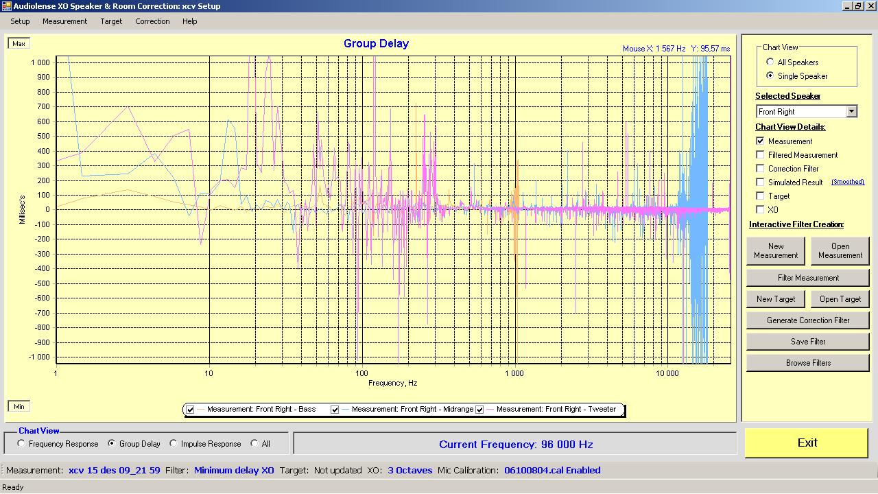

    Bx skrev:
    Jeg har nettopp informert OMF om at den uheldige peaken i korreksjonsfilteret skyldes at manger-elementet ikke var målt dypt nok i frekvens til den aktuelle crossover settingen.
    Hvis man endrer på crossover settinger etter at man har målt bør man sjekke at målingen dekker de nye settingene. Målingen bør ha fullt nivå et stykke forbi der crossoveren har stupt ned i dypet.
    Generelt, hvis man ønsker å eksperimentere med ulike crossovers så kan det være greit å overstyre de foreslåtte sweep start og sweep slutt som dukker opp i målemodulen. Slik at man får mye større målemessig overlapp mellom elementene.
    Jeg mistenker at den tilsynelatende vel tidlige avrullingen i diskantene mine skyldes at jeg kun måler opp til 24kHz. Hvor mange oktaver er "et stykke forbi"?
    (Jeg skal måle på nytt uansett når juletreet er ute)

    Hvis du måler opp til 24 kHz og har headroom i sampleraten (96 kHz f.eks) så har du full output til 24 kHz. Både 44,1k og 48k samplerate gir fullt nivå forbi 20 kHz.
    Mange diskanter begynner å bli svært retningsbestemte over 5 kHz. Det kan bety mange dB tapt ved 20 kHz i lytteposisjon, selv om diskanten ser rett på deg. Hvis den i tillegg er vinklet så blir avrullingen enda mere markant. Men det er nok stor forskjell på ulike diskanter og ulike diskant-typer her.
    OK, takk for det. Avrulling er noe mindre nå etter at høyttalerne har mer toe-in, hvilket stemmer godt med det du skriver.

    RoDa og Mbare,
    Det er mye som gjenstår etter AL-korreksjon. Men jeg er ikke den rette til å utbrodere målbare og hørbare forvrengningskomponenter i elektroniske kretser og høyttalere utover det som fanges opp av impulsresponsen. Det er mange på HFS som kan mye mer om dette enn meg. Hvis dere tar opp dette under "teknisk" så er det sikkert noen som kan bidra med litt opplysning.
