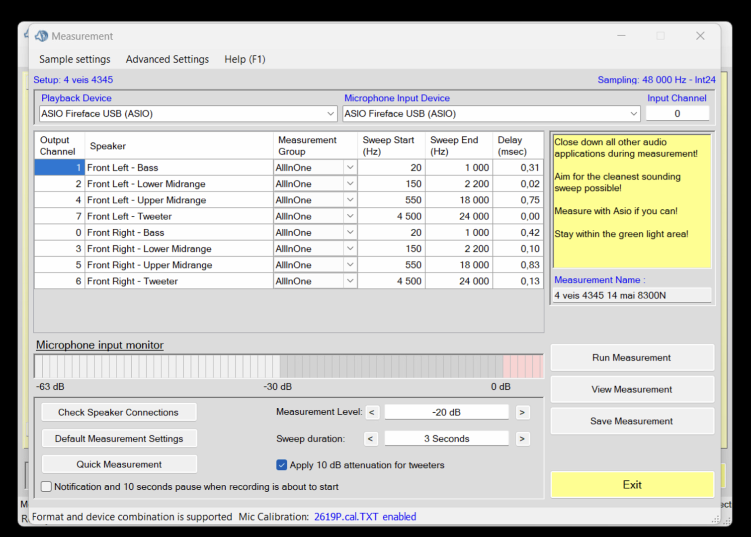

    Du velger i måle vinduet, asio på både inn og ut..

    Takk, Arne!
    Da fikk jeg tidvis til noen målinger. Men sånn annenhver gang får jeg IR extraction failure, også lurer jeg på hvorfor jeg bare har to sveip nå? Det har helt frem til nå vært 3 ( er jo et 2.0 oppsett, altså) I tillegg krasjer nå AL endel. Det har det ikke gjort de siste årene, som jeg kan huske. Ihvertfall, takk så langt.
    Eyvind

    Takk, Arne!
    Eyvind
    Ir extraction kan oppstå med dårlig nettkontakt mener jeg, men det enkleste for å unngå at Al lukket seg mellom målinger er å lukke det ned mellom hver måling 😃
    I skjermbildet mitt så er use clock drift corretion ikke av krysset da det kun skal brukes hvis du har mer en en Dac. Og du har en 😃
    Men hvorfor måler du så mange ganger ?
    En god måling så kan du lage så mange filter du gidder....
